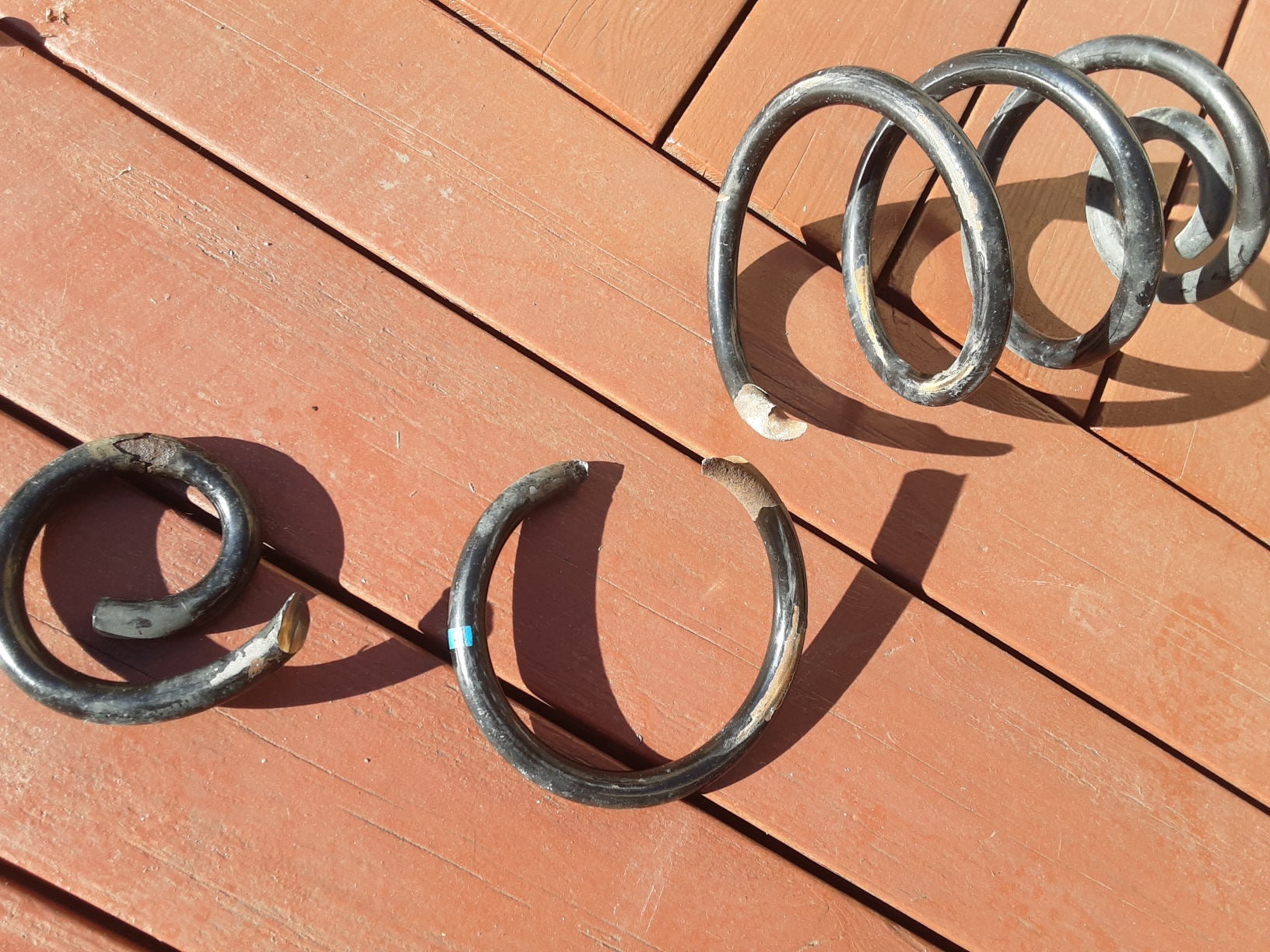

Bonjour, avec du retard, mais comme promis voilà les photos du ressort cassé, de l'outillage et la procédure a suivre pour faire l'opération.

Message par Jacky11 » 27 nov. 2024 15:22
voilà les photos et la procédure, pour changer un ressort arrière

Message par Jacky11 » 27 nov. 2024 15:31
Dans la pratique l'outillage est livré avec 6 griffes (il y en a que 5 sur la photo).
Trois sont suffisantes, il faut les positionner à 120 degrés.
Comme mon ressort était cassé, il n'était pas pratique d'installer les griffes pour retirer le vieux ressort cassé, je l'ai donc tronçonné et une fois en trois morceau il est sorti facilement.
Ensuite j'ai comprimé, avec l'outil, le nouveau ressort (acheté sur Ebay) a la cote de 21Cm.
J'ai mis en place les trois griffes, retiré l'outillage de compression....
A+ JACKY11
