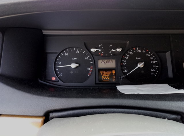

Après allumage de la voiture au bout de 10mnj ai un défaut injection je passe à l odb et j' ai p1299 j ai effacés les messages et je relance la recherche de défaut et j' ai le p1299 qui reste et confirme à froid aucun defaut c est des qu'elle commence à peine à chauffer
J' ai aussi le p0245 electrovanne du turbo

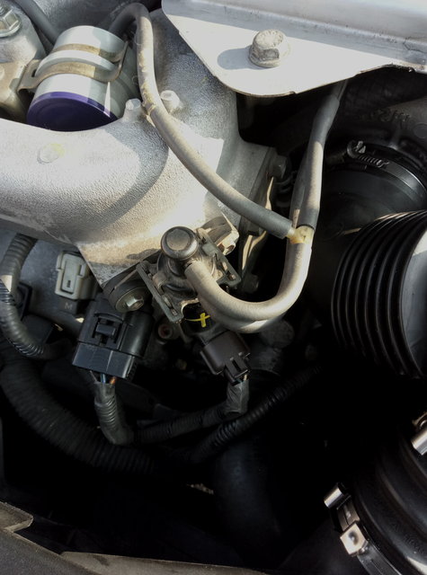

C est la capsule à côté du turbo ou ll ectrovane à côté qui rejoint l capsule avec le tuyau en caoutchouc noir

Mais pour la sonde c est déjà commande par contre si tu la référence de l electrovanne de décharge du turbo celle qui est placé à droite du collecteur
Celle ci
Message par Jean-Louis » 17 mai 2018 08:28
Alors c'est valve cde clapet 77 01 071 315
Message par Brun77 » 17 mai 2018 09:28
Mille fois merci Jean louis :clap: :clap:
