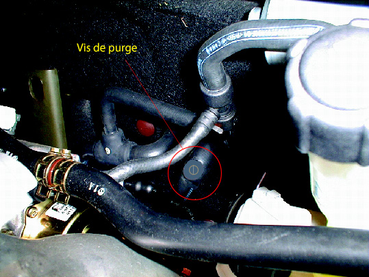

Messages : 3461
Message par grez » 18 nov. 2017 14:10
Bonjour Chamroussel,
Tu retires le bouchon du vase de LdR, tu mets le chauffage à la température maximum, mais sans enclencher la ventilation du chauffage, tu fais chauffer la bête, et tu purges le circuit de chauffage (indiqué sur la photo) ensuite tu laisses refroidir et tu complètes si besoin ton LdR au 1er trait de ton vase...pas plus. ;-)
Purge chauffage.jpg (141.06 Kio) Vu 18543 fois

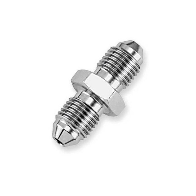

Messages : 3461
Message par grez » 21 nov. 2017 19:55
Bonsoir chamroussel,
Pour le raccord en sortie de radiateur il faut impérativement du Filetage: M10x1.00 comme celui là: https://www.bigtwincity.com/p/14444-ada ... #ectrans=1
Pour la purge du chauffage, tu attends que le moteur soit bien chaud, sans enclenchement des ventilos et tu laisses couler 10 secondes et refermes bien. ;-)
