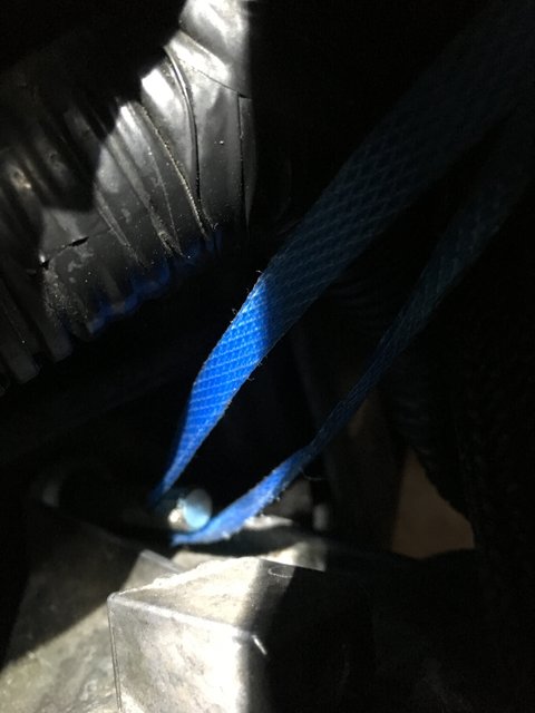

Ouarf ! Elle s'est pliée légèrement dans son logement
Tu peux prendre une toff où on la voit ou pas ? Pas la place ?

Je viens d’essayer de prendre une tof mais on ne vois rien

Hum.... perceuse avec renvoi d'angle, percer la pige à 5mms, tarauder à 6 avec taraud à cliquet et visser sur la pige une vis avec une oreille pour tirer ?
Je ne connais pas du tout ce moulin, donc difficile de se faire une idée de l'encombrement, place dispo....

impossible, on ne passe qu'un doigt

si, le moteur tourne, mais la pige doit être tordu juste au bout ce qui fait que je peux la reculer d'un centimetre pour la dégager du vilebrequin mais après nada ! Impossible de la sortir completement

Voilà, à part une bonne traction, je ne vois pas grand-chose d'autre ... si elle veut venir, m'enfin si tu n'as juste qu'essayé de démarrer, tu dois avoir un voile de quelques centièmes de mm qui t'emme.....
Je reviens à mon perçage, pas moyen non plus de percer la pige radialement ? C'est du diamètre 12 ta pige ?

la pige fait 8 de diametre et l'embout fait 10.
Je suis resté 2 h dessus et impossible de percer ou de passer un outil pour la sortir

J'hésite à enlever le carter d'huile si je n'arrive pas à avoir accès à cette "satané pige

Hum... quand tu dis "impossible de percer", c'est parce que tu ne peux passer aucune perceuse, c'est bien ça ? Ou tu peux passer une perceuse mais la pige est trop dure ?

on ne peut pas passer une perceuse

j'ai enlevé le carter, je vois la pige mais le passage doit faire 1 cm pour passer une tige pour la sortir.
la galère continue
La pige n'est pas filetée
Je crois que je suis bon pour la mettre à la casse

Démonter autour pour pouvoir y accéder ? Au pire, tomber le moteur....

Vu que la pige passe par le support de filtre à huile, je me demande si en l'enlevanr et en faisant levier ça ne ferais pas sortir la pige ?
mais pareil, je ne vois qu'un seul boulon,.
J'ai fais des recherches et impossible de trouver des explications pour l'enlever
