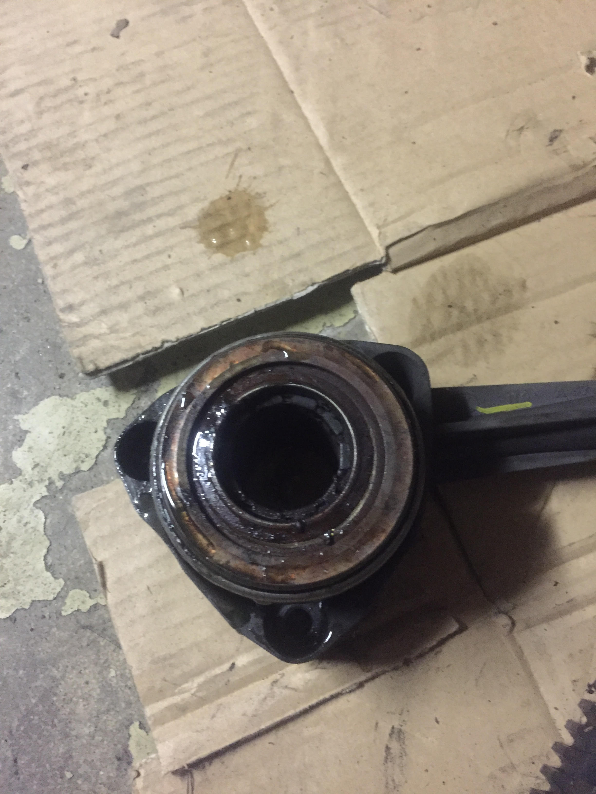

Message par Stef » 16 déc. 2019 16:00
j'y suis passé aussi démontage Boite et résultat c'est le récepteur qui était HS ce que je craignait depuis le début.
Dans mon malheur j'ai par précaution décidé de remplacer aussi le DVA , j'ai bien fait car mon disque d'embrayage était en fin de vie et le DVA avait du jeu .
Dans la foulée la distribution pompe à eau et courroie d'accessoires ont été changés
Toutes les pièces prises chez YAKAROULER pour 550€
photo du récepteur

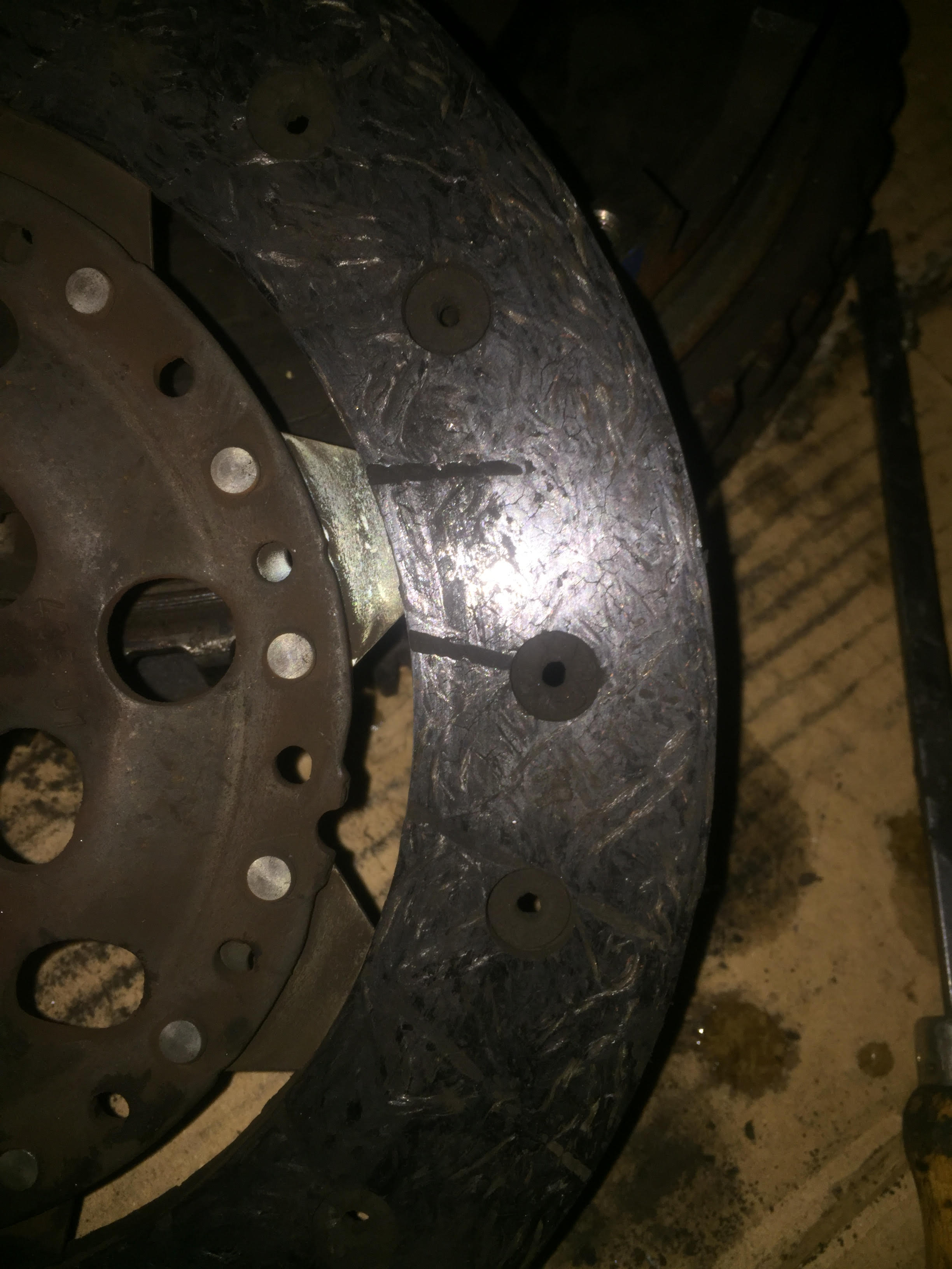

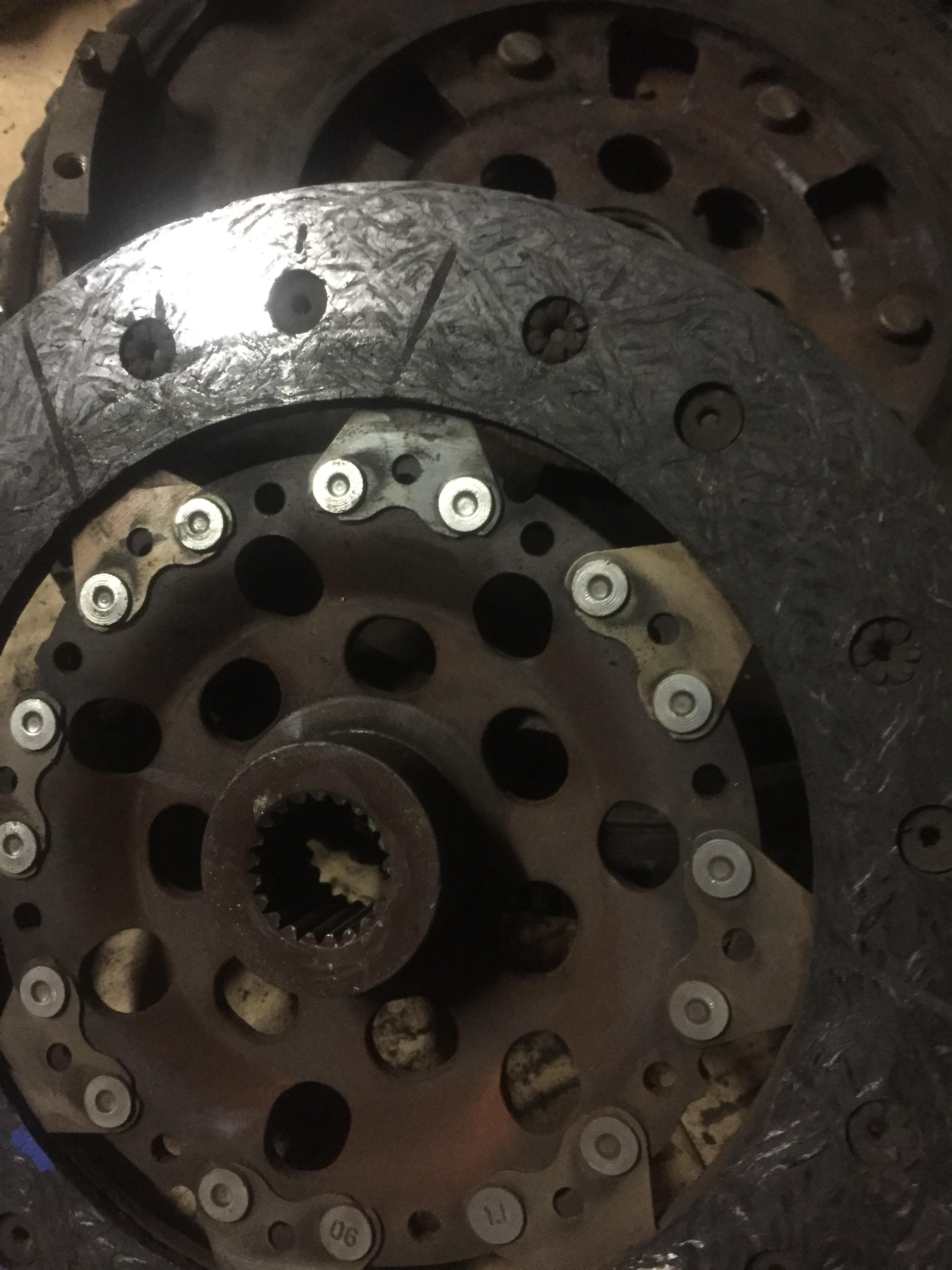

Message par Stef » 16 déc. 2019 16:05
Photos du disque d'embrayage à 140000kms

Stef a écrit :
16 déc. 2019 16:00
Je suis arrivé à déchiffrer "DVA" = Double Volant Amortisseur !! :roi:
Merci pour le retour et pour les photos :clap:
