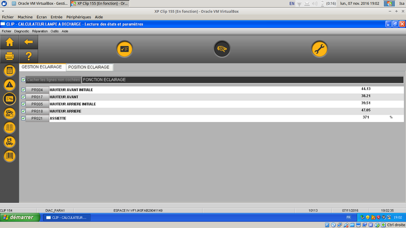

Je te mets une capture d'écran que j'ai trouvé sur Internet :
Calculateur Lampe à décharge

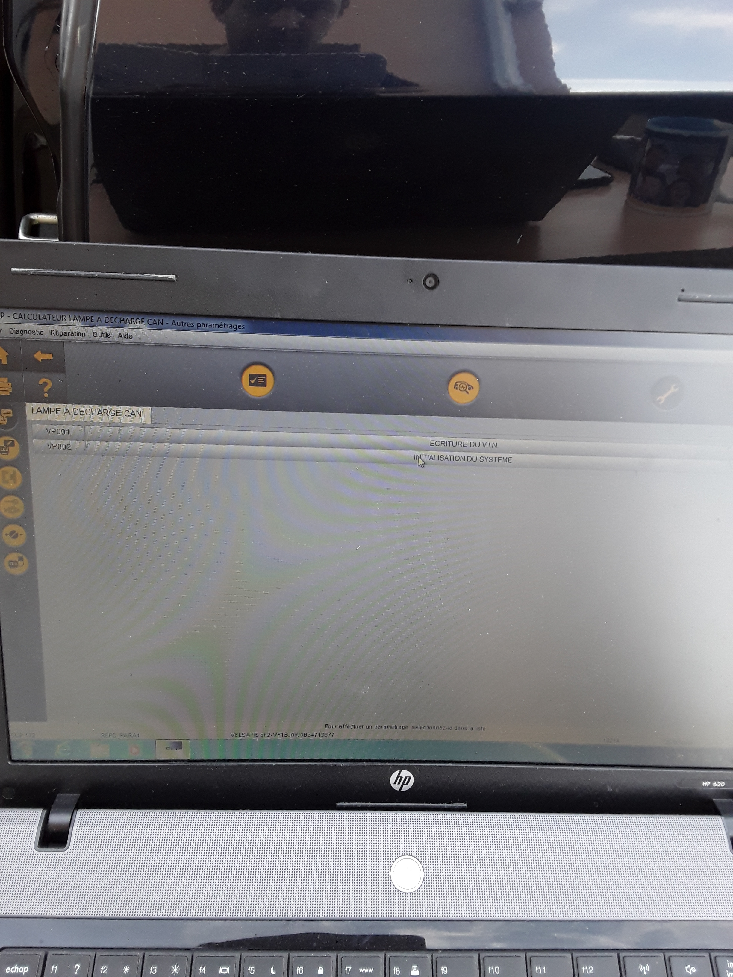

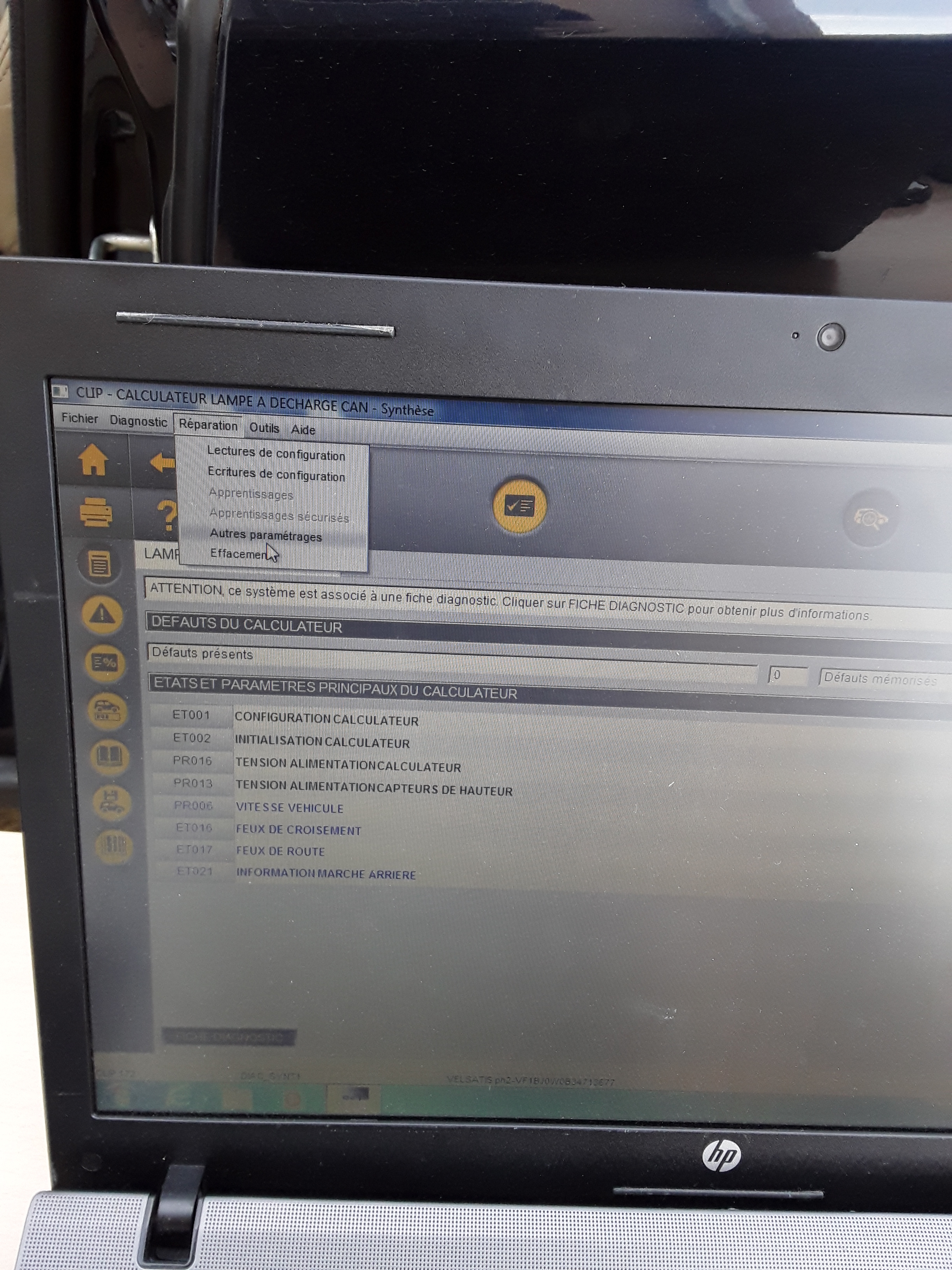

Message par mathieu63 » 20 mars 2020 16:20
Voilà avec ça tu devrai trouver ton bonheur

Message par Rauman » 20 mars 2020 17:49
Bonjour mathieu63 et merci beaucoup pour tes captures d'écran ;-)
C'est exactement ce que je cherche :clap: sauf que chez moi la ligne calculateur 989 ECLAIRAGE n’apparaît pas.

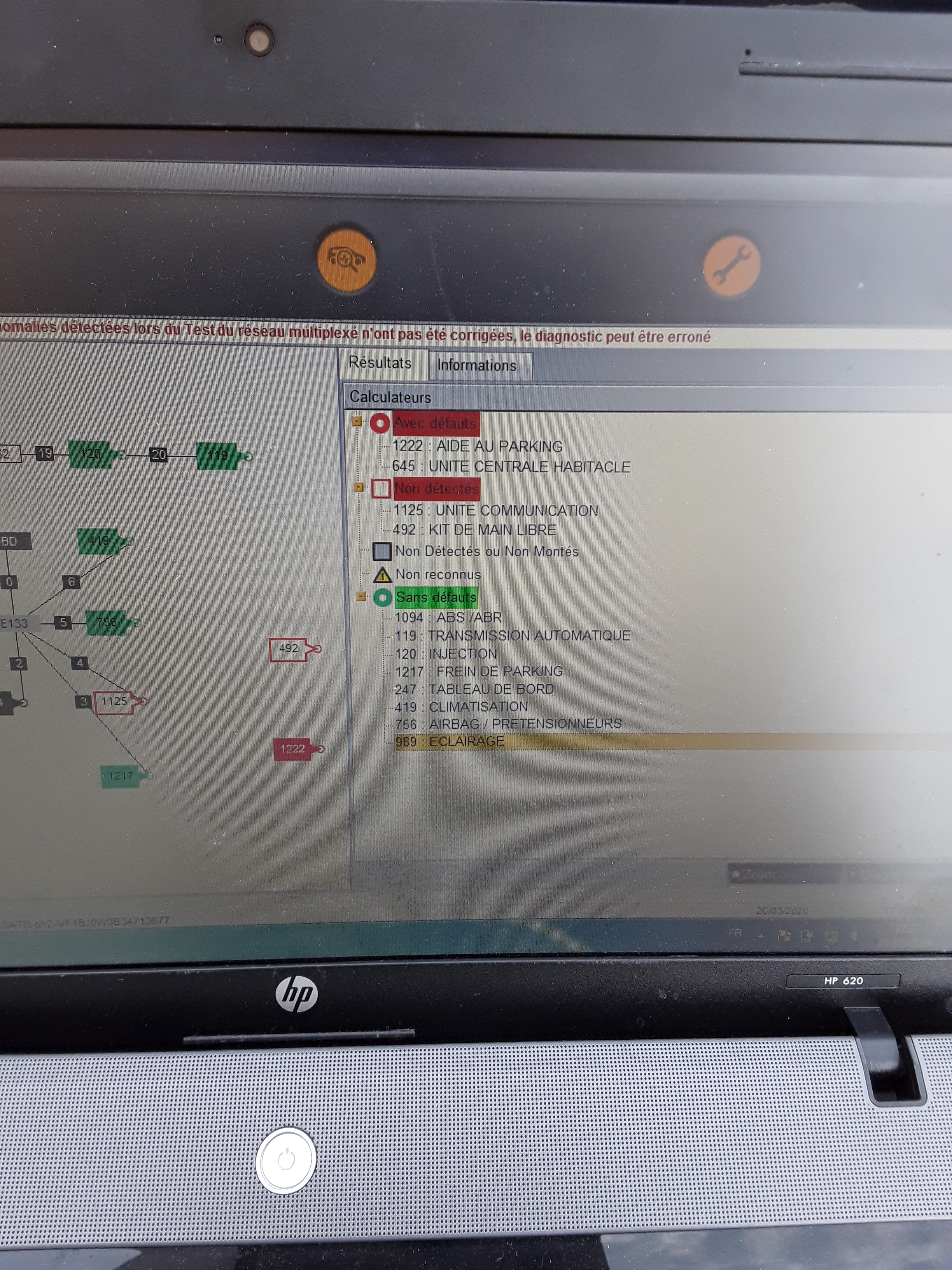

Message par mathieu63 » 20 mars 2020 18:47
Quand tu lance le scan des calculateurs il faut bien que la fonction recherche tout les calculateur soit coché. C est une phase une ou 2 la tienne ?

Message par Rauman » 20 mars 2020 19:03
Phase 1
J'ai encore fait des essai cet après-midi mais toujours pareil, je vérifierai "la fonction recherche tous les calculateurs soit cochée" c'est sur la page où tu rentres le VIN ? car je ne me rappelle pas avoir vu cette case à cocher.
Message par mathieu63 » 20 mars 2020 19:27
En bas à droite lorsque tu va cliquer sur test des calculateurs tu as une case à coché force la re-identification des calculateurs. Il me semble que ca permet un test plus complet

Message par Rauman » 21 mars 2020 16:04
Bonjour mathieu63 et merci pour tes conseils ;-)
J'ai réessayé cet après-midi avec toutes les options que tu m'as indiquées mais rien à faire ce calculateur 989 ne veut pas apparaître, ni en vert / rouge / blanc ....

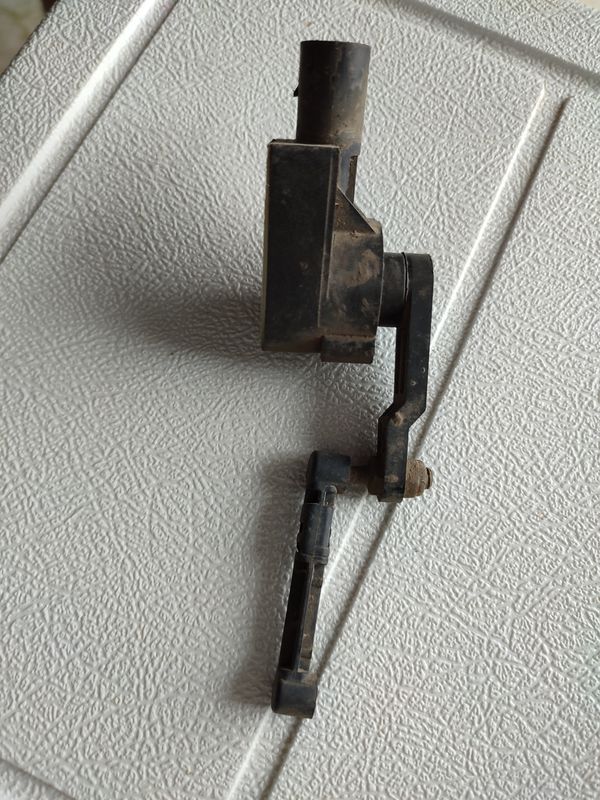

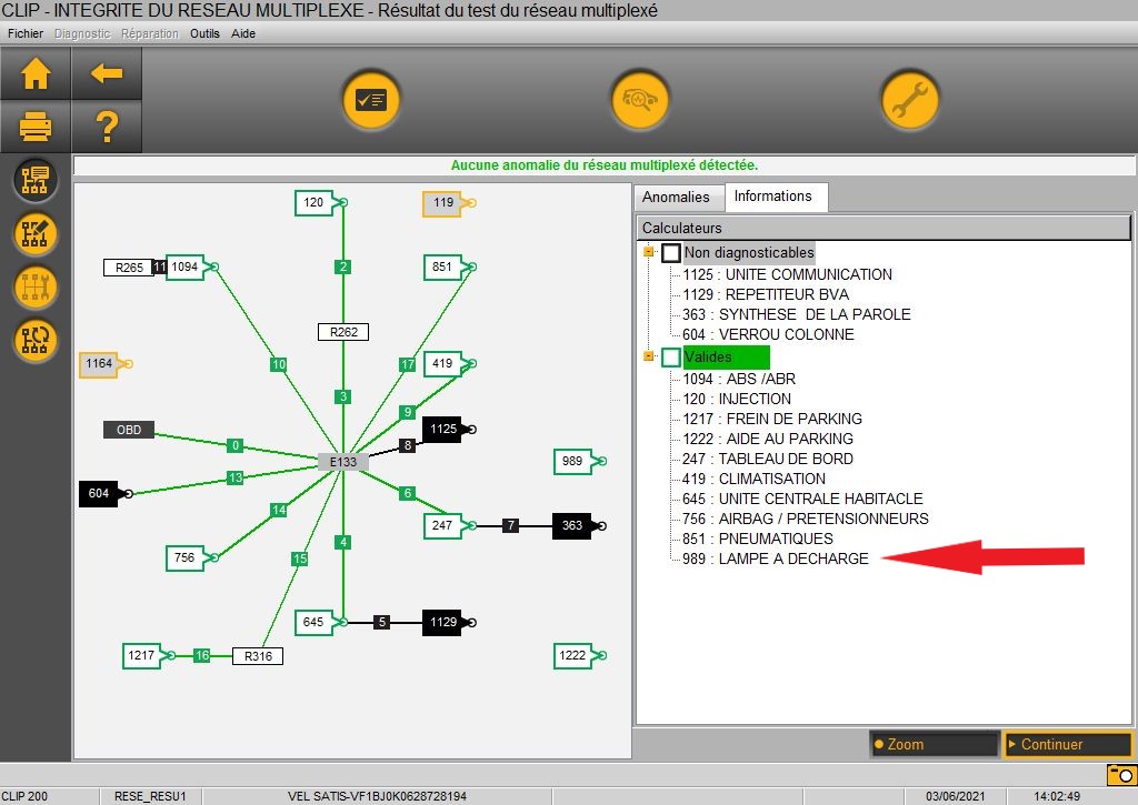

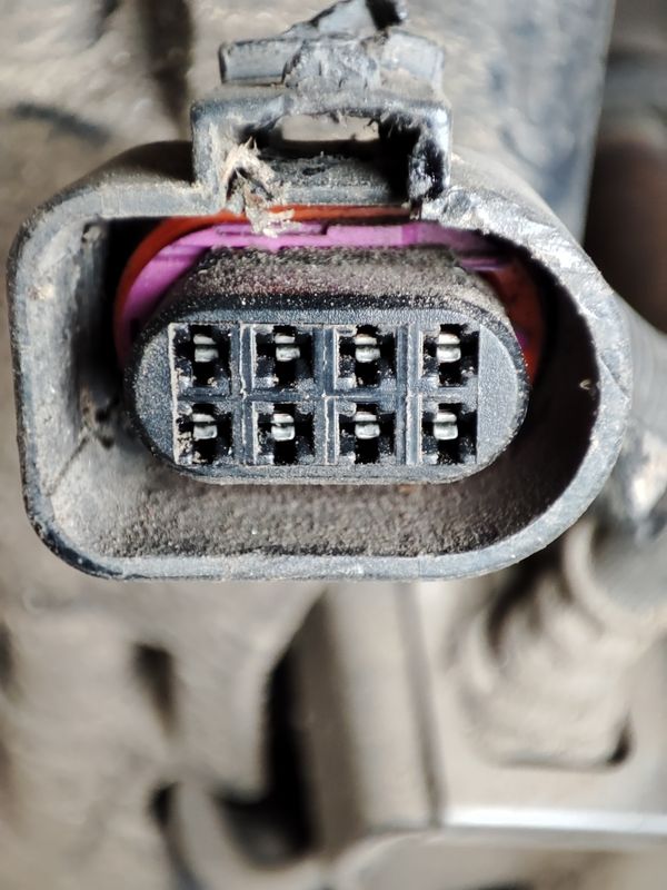

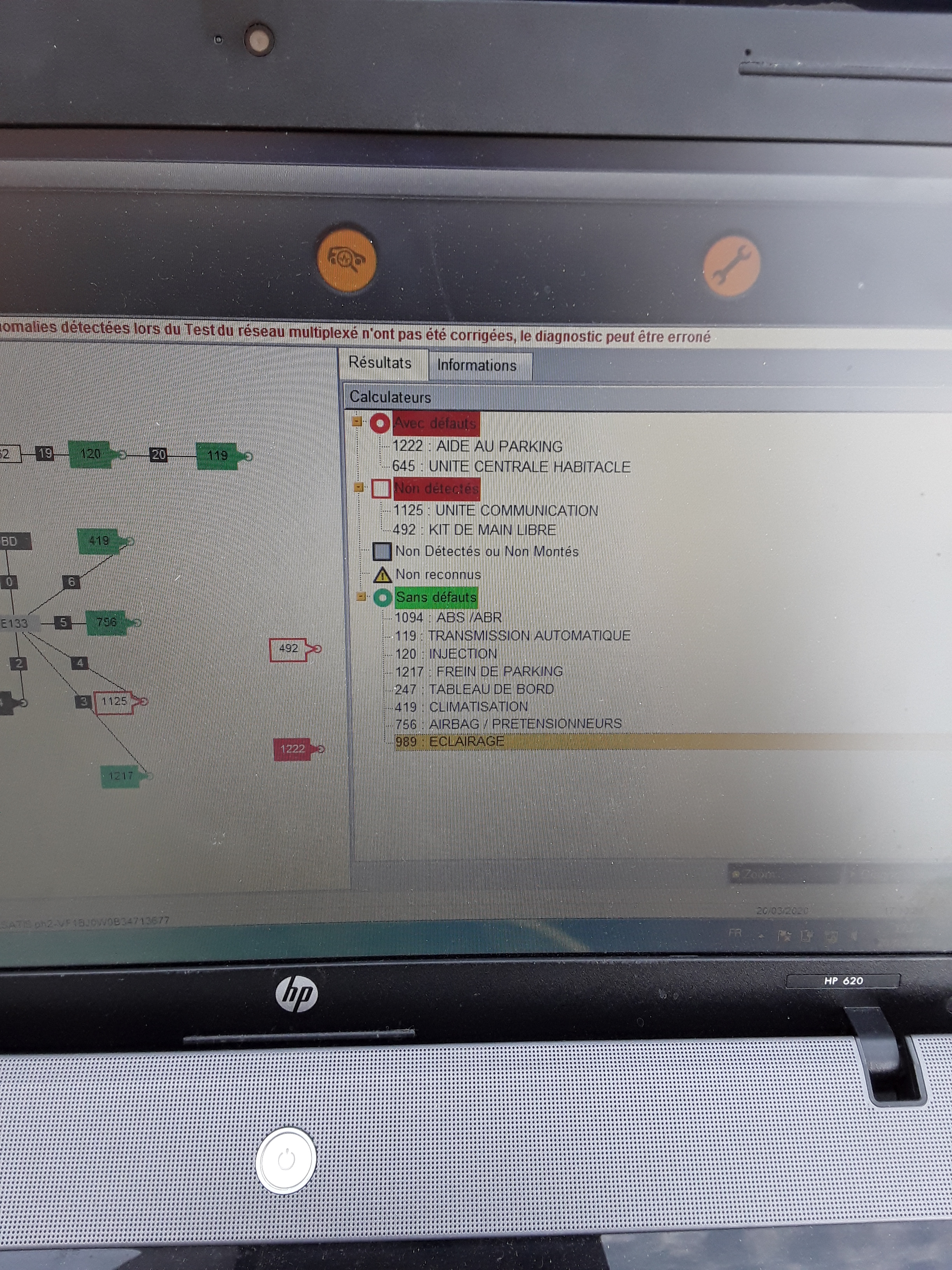

Bonjour à tous ;-) J'ai profité du retour du soleil dans les Côtes d'Armor :love: pour m'attaquer à mon problème de "Calculateur Lampe à décharge" absent du test calculateurs à la CanClip.
J'ai démonté le capteur avant car sur les premières Vel Satis le calculateur lampe à décharge et le capteur avant ne font qu'un.
J'ai démonté le connecteur, je l'ai dépoussiéré, mis de la bombe nettoyant contact, vérifié la continuité entre le contact 5 de ce connecteur et le 7 de la prise diagnostique (liaison K2000) et la présence du + 12APC. Tout était bon.
J'ai tout remonté, branché la CanClip et la miracle j'ai enfin le calculateur "Lampe à décharge" présent, j'ai réinitialisé le tout et les actionneurs fonctionnent, plus qu'un coup de régloscope chez un garagiste et ça sera tout bon !! :up: :drink:
