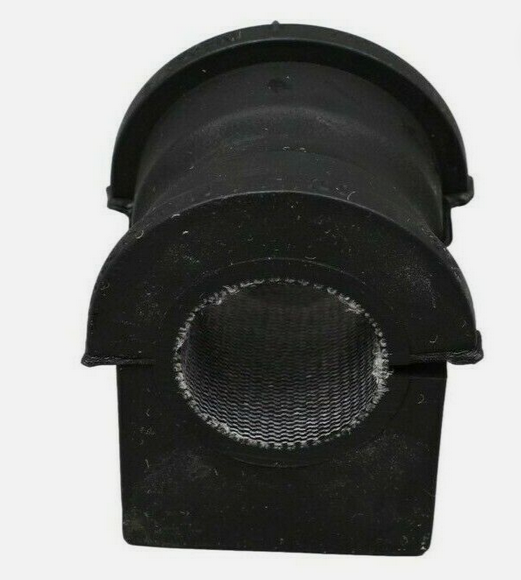

1 : Les silent-blocs/paliers de barre stabilisatrice avant, Rèf 8200272592 (Il en existe en renforcé, c'est très très préférable. A monter avec de la graisse non corrosive pour le caoutchouc. Les paliers AV sont coupés/ouverts mais pas pour l'arrière qui eux sont en bloc fermés Rèf AR : 8200156357 de diamètre 21cm sur 3.5 V6, idem Espace4)

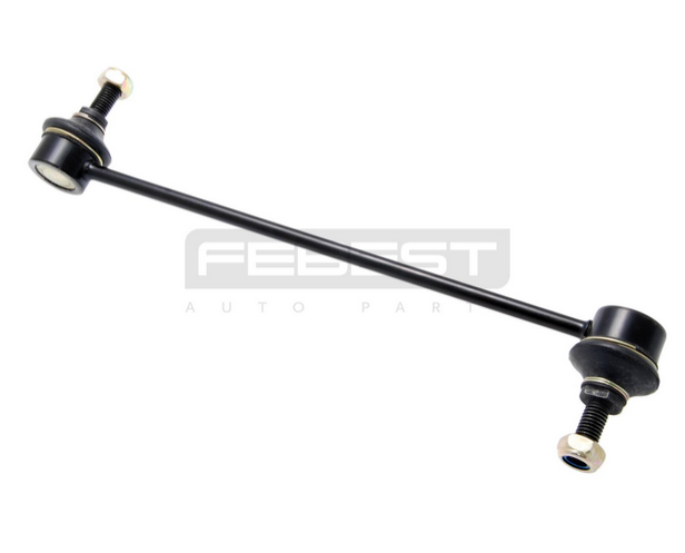

2 : Les biellettes de barre stabilisatrice, Rèf 8200661217

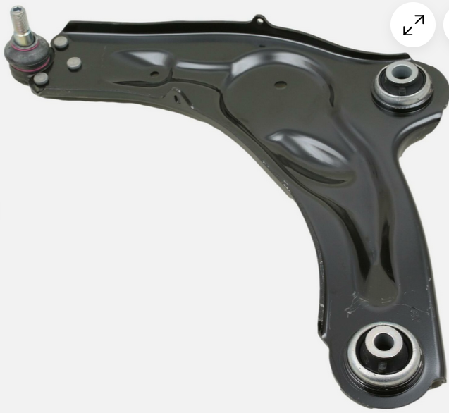

3 : Les rotules inférieures et/ou bras de suspension (selon le kilométrage il est préférable de changer les bras qui auront des joints neufs sans jeu), Rèfs des bras (plusieurs rèfs possibles et idem Espace4 et Laguna2), Gauche 8000273728 / 545050804R ... = Droit = 8200484811 / 8200266041 ...
