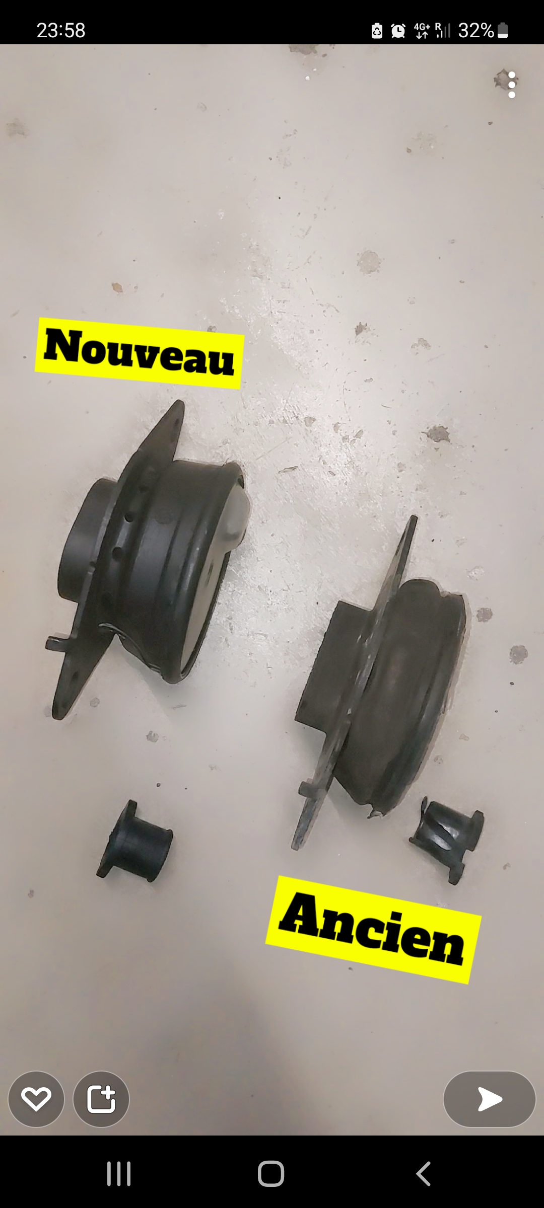

Je cherche désespérément un support de boite auto pour ma VS 3.0 dci 177 cv de 2002.
la réf Renault : 82 00 346 499
Et voila à quoi ça ressemble.
Cette pièce est introuvable ailleurs que chez Renault.
Merci par avance à ceux qui pourront m'aider.
Cordialement

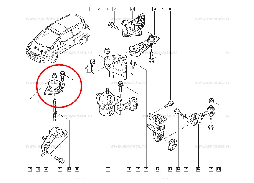

			Il ne connais pas cette pièce dons mon dialogys... En plus c'est un dessin de Avantime ça.
Ici ça serais le repère 16 avec pour référence 8200346799 connu mais non stocker d'après mon fournisseur. ça pue, renault seulement je pense.

			Effectivement il y a erreur de réf.  C'est 82 00 346 799

Merci beaucoup, c'est bien cette pièce. Renault donne 2 ref pour cette pièce : 82 00 000 018 et 82 00 346 799.

			Bonsoir. Ton support moteur 8200346799 se monte sur 3.5l v6?

			Salut à priori ta réf va bien sur un type bj0v donc un 3.5 v6.
Quel est le type de la tienne ?

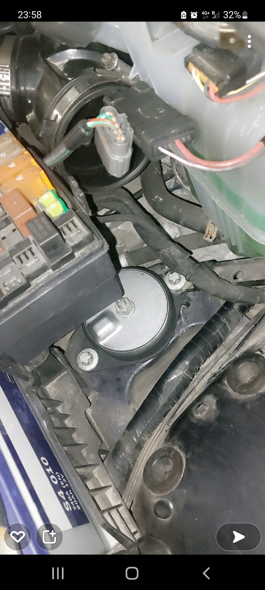

J'ai changé le support de boite BVA (pas support moteur) il y a peu sur la 3.5 V6 et la ref est 8200557827

			Yessss c good j'ai trouvé grâce à vous merci

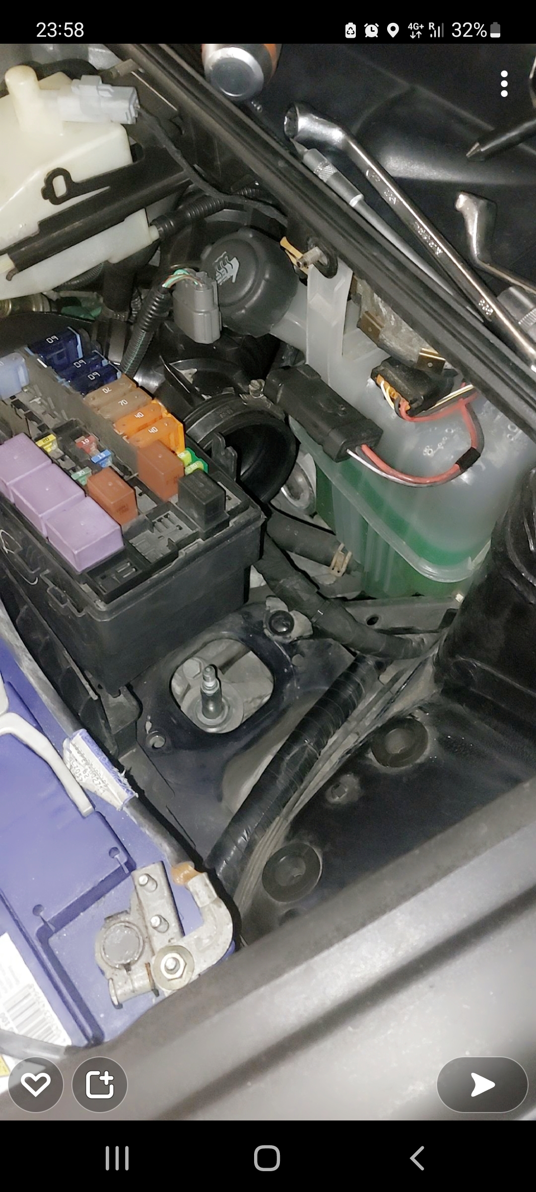

			Support changé sur mon 3.5l v6,  que du bonheur. Ca m'a pris 1h en tt.
