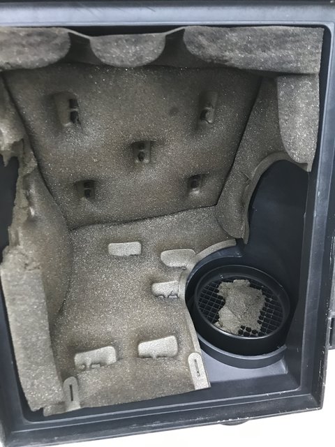

Ce matin je prends mon fidèle VS 2.2 dci bva 310 000 km et d'un coup plus rien sous la pédale 10 km max. j'allais au boulot alors je fais demi tour pour rentrer à la maison et puis la puissance revient petit à petit pour revenir à la normale. que s'est t'il passé?
Je suis allé en Allemagne la semaine dernière et aucun souci, mais j'ai le plein la bas, le gazole serait il de mauvaise qualité?? Je précise aucun voyant allumé au TDB.
la voiture redémarrait normale mais comme si le gazole n'arrivait pas suffisamment ou l'air... Apres le filtre à gazole à 3 ans et le filtre à air a été nettoyé y 'a deux ans mais bon.....
Je suis inquiet car les vacances arrivent à grand pas....
Cdt

par velsatis37 » 17 juil. 2021 23:12
Eaime, il ne s’agissait pas d’un problème de filtre à gazole ou de filtre à air mais de mousse du cache filtre à air qui s’est désagrégé et est venu boucher le débitmètre d’air. J’ai tout nettoyé et je t’assure les 150 chevaux sont revenus au galop!
Il faut toujours être curieux car cette panne doit arriver avec le temps et certains garages pourraient facturer des choses inutiles….
Cdt

par velsatis37 » 09 août 2021 13:45
+ 1
Eaime mon debimetre est hs je n’ai pas de puissance à bas régime et en vacances pas évident. Je l’ai débranché et j’ai retrouvé ma puissance je pense que le calculateur adopte un mode de secours qui permet de rouler normalement en consommant peut être un peu plus. La mousse a du détruire les filaments du debimetre.

par kennisman » 10 août 2021 10:07
C'est probable, c'est fragile un debimetre
