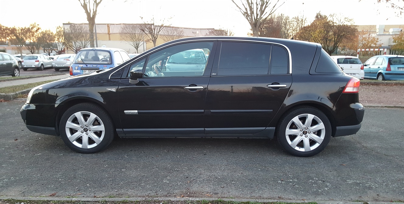

Bonsoir.
Comme je l'ai précisé plus haut, j'ai fais refaire mes 4 jantes.
Je vous mets ci-dessous les photos avec le centre de roue noir (pour aller avec la couleur ext.), les caches écrous chromés, et "le petit bouchon de valve qui va avec :grin: ".
Content du résultat ! :lol:

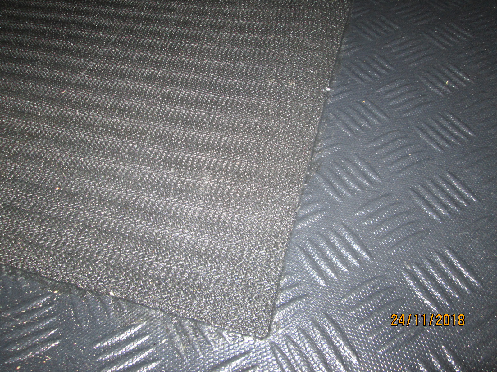

Bonjour à tous ;-)
Une petite idée si vous ne l'avez pas déjà eu, un tapis de coffre ou bac de coffre antidérapant.
Je l'ai trouvé à cette adresse pour 26 € hors frais de port :
https://www.rameder.fr/accessoires-auto ... trol=alist
Il est de très bonne qualité et il accroche bien les objets qu'on peut mettre dans son coffre, c'est un excellent rapport qualité / prix. Pour accéder à la roue de secours il faut l'enlever bien sûr.
Tapis de coffre 1
Tapis de coffre 2
Tapis de coffre 3
Message par mathieu63 » 24 nov. 2018 12:55
Ça as l air pas mal effectivement, et pas cher

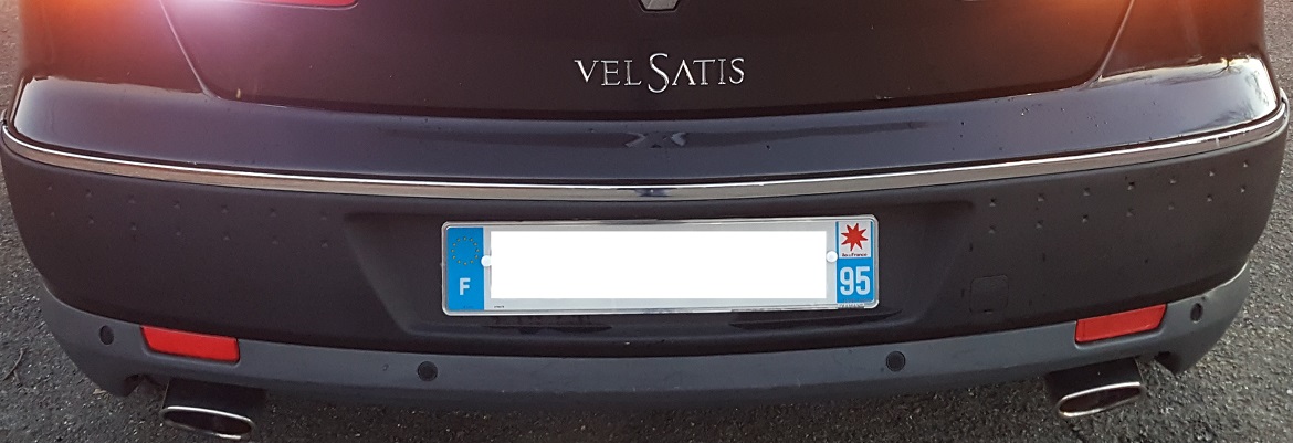

J'ai aussi mis des plaques d'immatriculation avec entourage chromé, dites "plaque diamantée", et achetées chez Norauto.
Encore une p'tite touche que j'aime bien :grin:

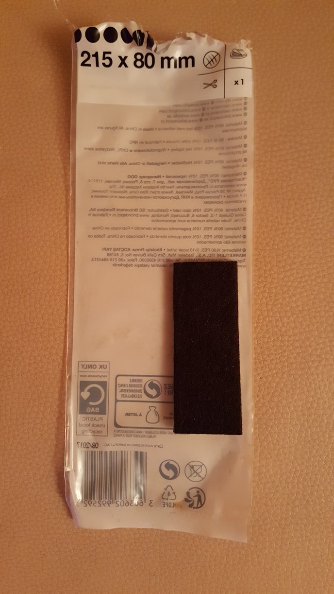

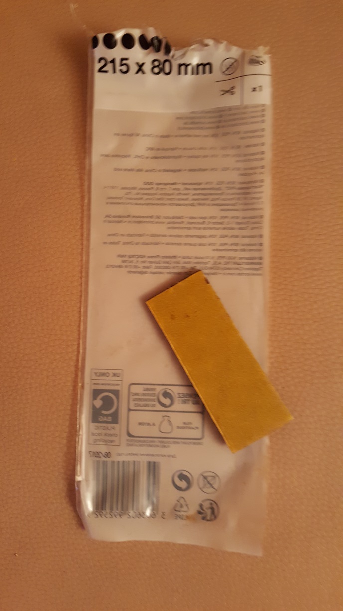

Bonsoir EAime ;-)
Cette bande que j'ai découpé aux dimensions 4,5 X 8 cm (épaisse, solide et adhésive pour déplacer les meubles, acheté chez Casto) m'a servi à mettre le rétroprojecteur dessus et coller l'ensemble sous le caisson de porte "pour plus de simplicité et de rapidité" :grin:
Comme je l'ai écris plus haut, je n'ai pas fais de trou sous la porte, j'ai juste enlevé un obturateur en plastique ovale. Ça laisse un trou ovale que j'ai juste limé au centre et au diamètre du projecteur. Ensuite j'ai enlevé l'éclaireur de porte, fais un trou pour le passage des fils dans le garnissage isolant, puis je suis allé à la pêche aux fils et j'ai raccordé l'ensemble projecteur/éclaireur de porte avec un domino.
Pour finir, j'ai allumé tout ça pour orienter le logo au sol, et j'ai collé l'ensemble projecteur/bande adhésive sous la porte ce qui bouche le trou de l'obturateur ovale.
Voilà deux ans que j'ai fais l'avant (pas encore l'arrière) et rien à bougé :cool:
"Tu peux utiliser un autre support ou une autre technique". Moi, je suis allé au plus simple :lol: :cool:
Quelques photos pour que tu comprennes mieux ;-)
L'emballage de la bande avec le bout qu'il me reste
Voilà ! Y a plus qu'à ! ;-) ;-)
