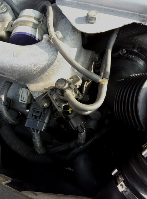

par Brun77 » 27 juin 2018 21:12
En remplissant la boîte il est obligé de retire les durites du turbo filtre à air d ou vérifier si il a tout remis comme la prise du débitmètre
Après moi j' ai eu ton souci mais c été l electrovanne de turbo mais je te cache pas que je met un peu de gas oil excellium et 200ml de w40 mais je te dis pas de mettre du WD 40 alors dans un 1er temps vérifie sous les cachés de protection les durites côté droit et après faut la passer à la valise les défauts injection et voyant moteur c est aléatoire
Ton filtre à gas oil a été fait quand?
Ton souci vient après la vidange bva d ou mon insistance à vérifier si il a bien rebranche les durites turbo filtre à air débitmètre

par Brun77 » 29 juin 2018 11:06
On ne peut pas laisse le copain roule avec le plein de ldr remplit jusqu' au bouchon si c est encore le cas faut en vide jusqu'au maxi mais surveille régulièrement le niveau
Pour ton défaut injection sa c est passer juste après la vidange bva d ou l importance de regarde les 2 durites dont 1 qui va sur le turbo et l autre juste en dessous si elles sont pas perce et bien monté
Après tu as les durites de diamètre de 6 juste au dessus faut regarde si elle ne sont pas percé et si le mecano n'a pas casse les embouts de l electrovanne du turbo
- Electrovanne de turbo

j attends les nouvelles d'un mécano qui doit passer avec sa valise et je vais reverifé les durites vu sur ta photo
