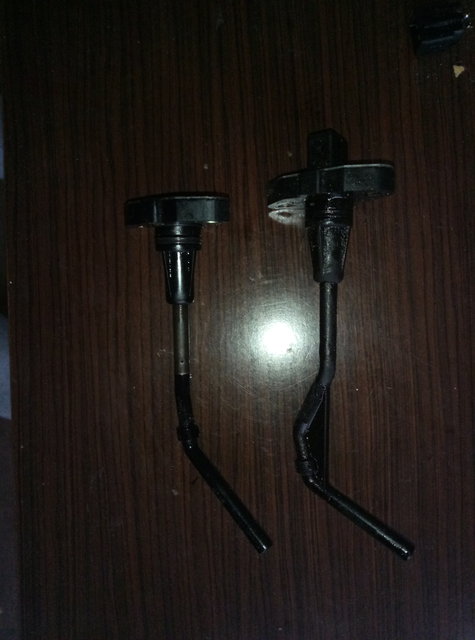

Il faut prendre la bonne réf (celle que je t'ai donnée) car y a aussi les caractéristiques électrique qui rentrent en ligne de compte

je viens d en d acheté une d occasion Safrane essence c est la même fiche
Sonde

C'est la valeur ohmique qui compte et pas la fiche, si tu as la possibilité de mesurer les deux valeurs avant de remonter ce serait super

Impossible sur celle d origine la fiche à lâche
Là je viens de mettre la nouvelle et j' ai remis de l huile et démarré aucun défaut

Elle ne te donnera jamais aucun défaut, elle te donne le niveau d'huile lorsque tu mets le contact, c'est elle qui te donne les petits carrés sur l'ODB, sa résistance doit être comprise entre 6 et 22 ohms, le seul risque que tu peux avoir c'est d'avoir un niveau erroné.
Je vais tout de même vérifier si elle n'informe pas le calculateur injection mais j'étais bien en dessous du niveau mini et pas de pb, ça tournait..
Edit : Elle ne va qu'au TDB donc pas de défaut signalé

Je voulais aussi dire pour les membres du forum qui ont se problème de sonde en bas et à gauche du carter d huile que j' ai mis une sonde de Safrane essence d occasion à 10€ pour dépanner en attendant de trouver la bonne
