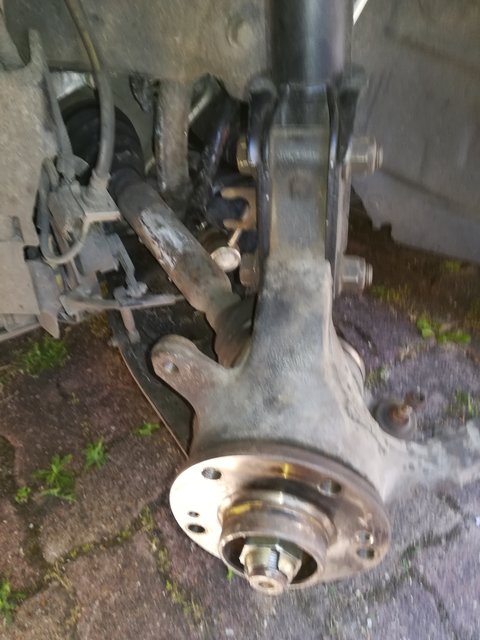

Desserrer et désaccoupler la roule de direction clé de 16 ou 17 selon les marques).

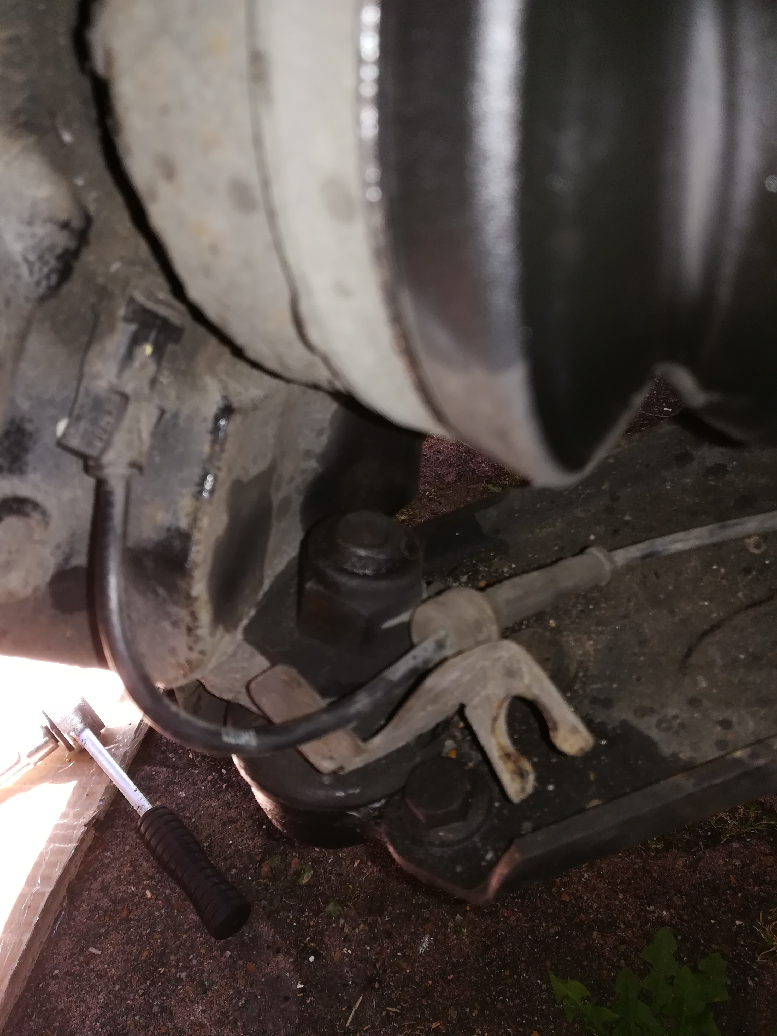

Déclipser le câble du capteur ABS.

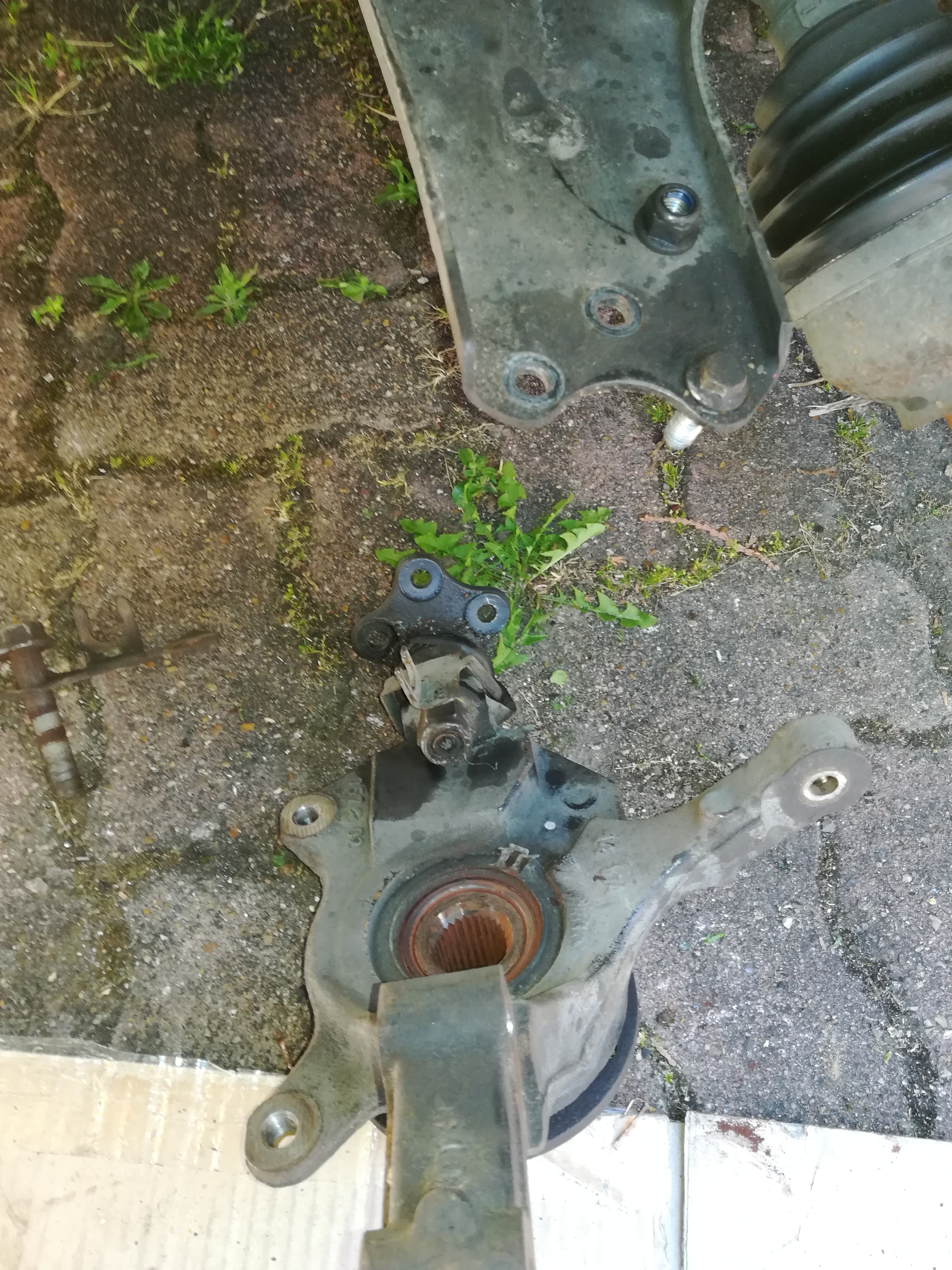

Ensuite enlever les 3 vis qui maintiennent la rotule sur le triangle de suspension.
NOTA : Sur mon autre VS c’était 3 rivets : donc disqueuse pour faire sauter les rivets , mais attention de ne pas attaquer le triangle de suspension !

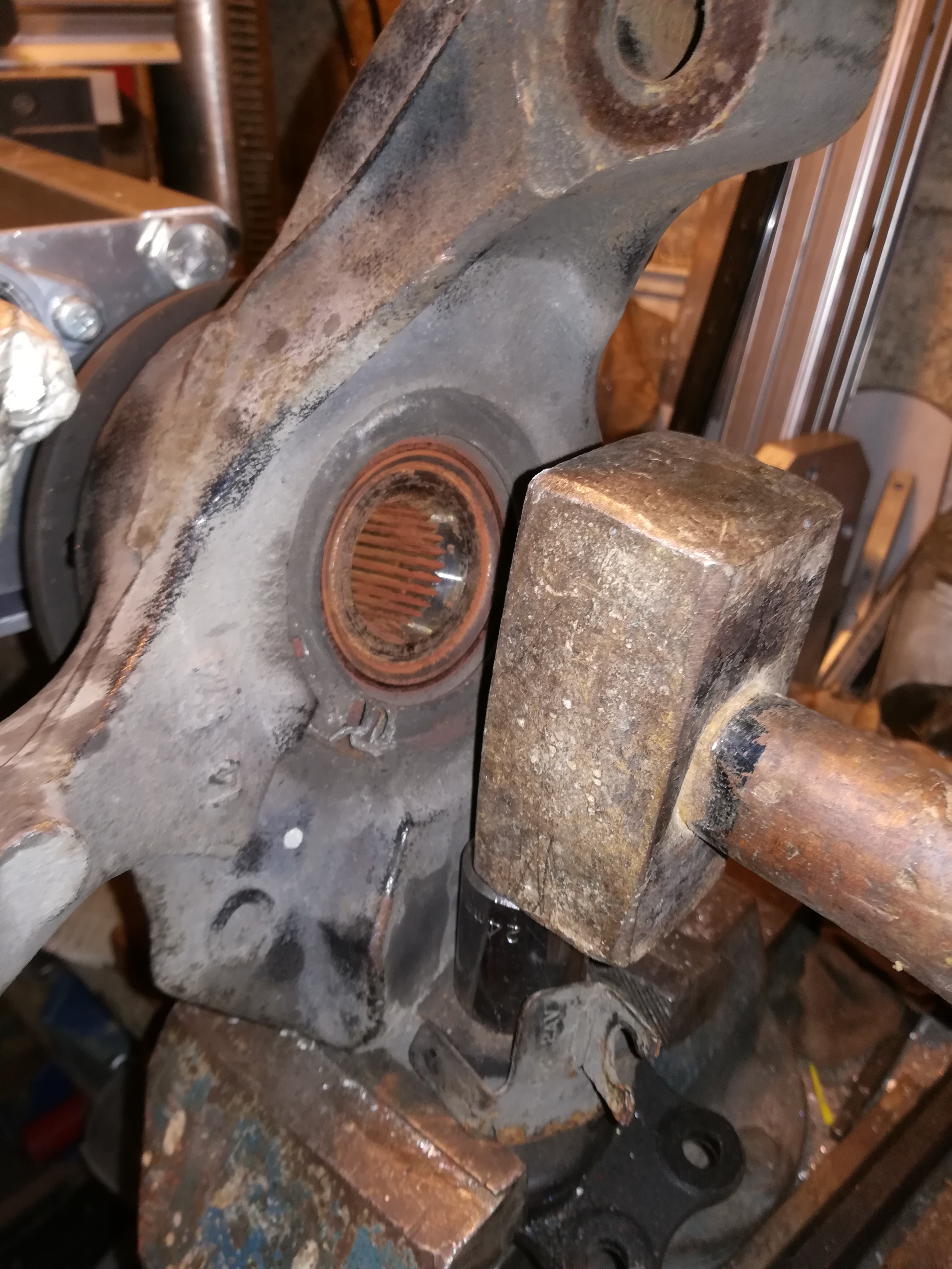

Ensuite direction l’atelier avec le moyeu pour extraire la rotule.
Ou sur la VS si vous avez un arrache rotule.
J’ai positionné le moyeu sur l’étau, et un coup sec avec la masse sur la douille ( écrou en place mais desserré de quelques tours).

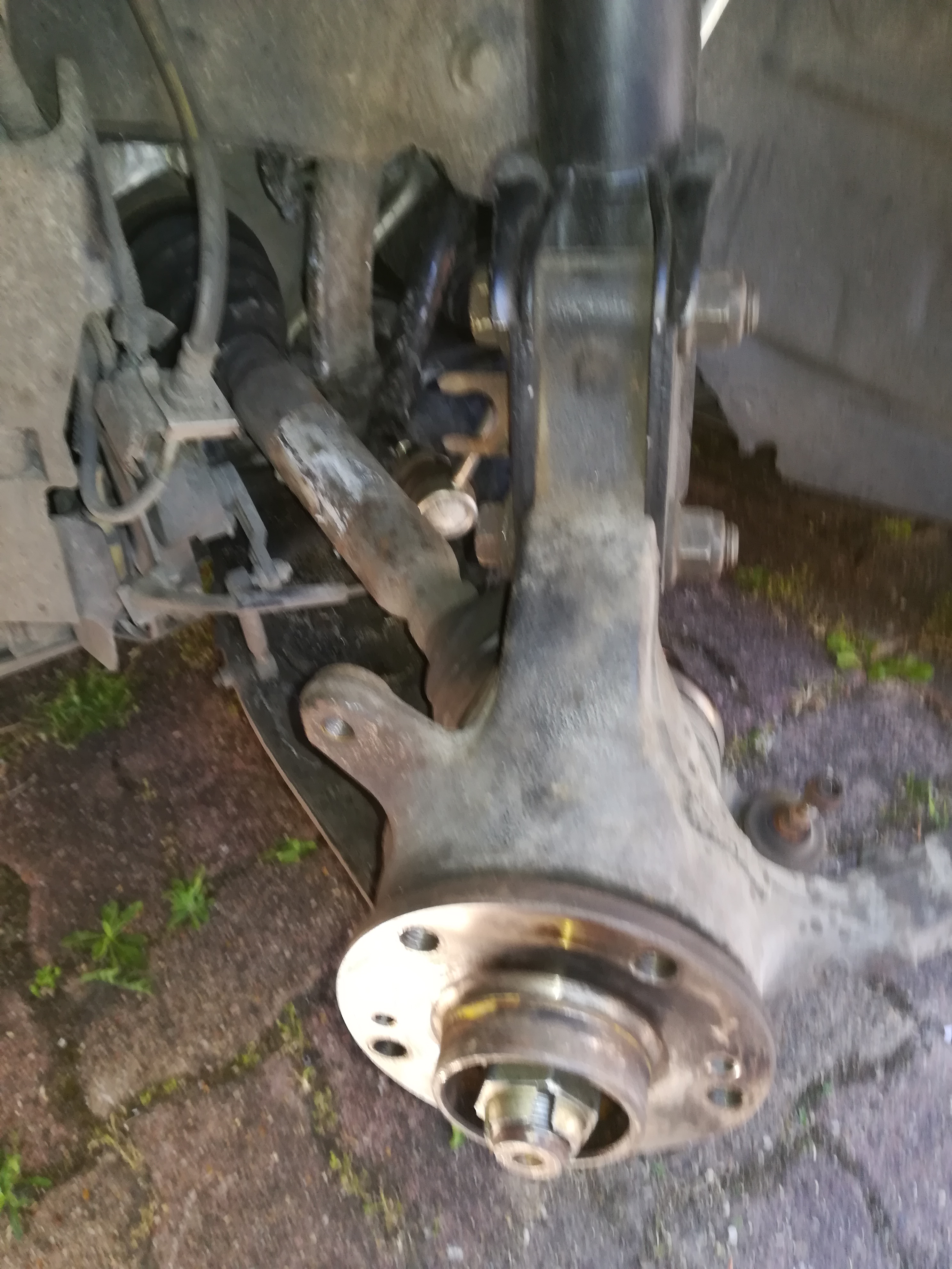

Ensuite il n’y a plus qu’à remonter dans le sens inverse du démontage….
Vérifier le positionnement du connecteur et du câble de l’ABS et de la durite de frein.
