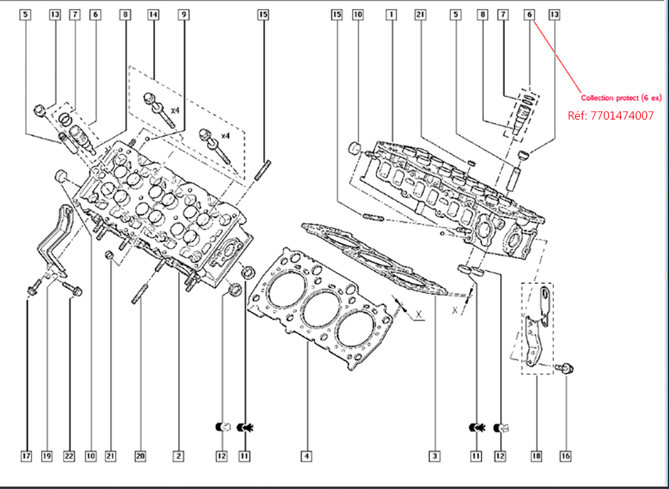

Message par grez » 07 mars 2017 23:37
Initiale86 a écrit :
07 mars 2017 22:14
Bonsoir a tous,
Vous parlez de douilles, avez vous des photos ! Comment se depose t elle ?
Cordialement
Bonjour Initiale86,
Ces fameuses douilles dont vous parlez s'appellent des "collection protect"
Initiale86
Messages : 16
Enregistré le : 15 févr. 2016
Localisation : Mazerolles
Véhicule : Velsatis 3.0 dci - initiale -2007
Message par Initiale86 » 09 mars 2017 22:37
Bonsoir Grez
Merci pour les infos, ces " collection protec" pourrait-il etre la cause de surpression !
Savez- vous s'ils sont facile a remplacer !
Dans l affirmatif comment !
Cordialement
Messages : 3397
Message par grez » 10 mars 2017 00:51
Bonjour Initiale86,
Il faut déculasser, en ce qui me concerne, à l'époque le mécanicien qui m'a refait les joints de culasses m'avait dit qu'ils étaient en bon état, et devant mon insistance, il me les a changer. Ce qui n'a pas empêcher 45 000 kms après, d'avoir de nouveau de la surpression dans mon circuit, d'où mon idée d'installer mon purgeur et de régler définitivement le problème. :cool: Un membre (log 94) à qui il est arrivé la même mésaventure, son mécano avait mis en cause ses fameuses bagues. Compte tenu de mon aventure et du retour de la surpression dans mon circuit, nous n'avons pas de certitude sur la responsabilité des ces bagues. :bof:
