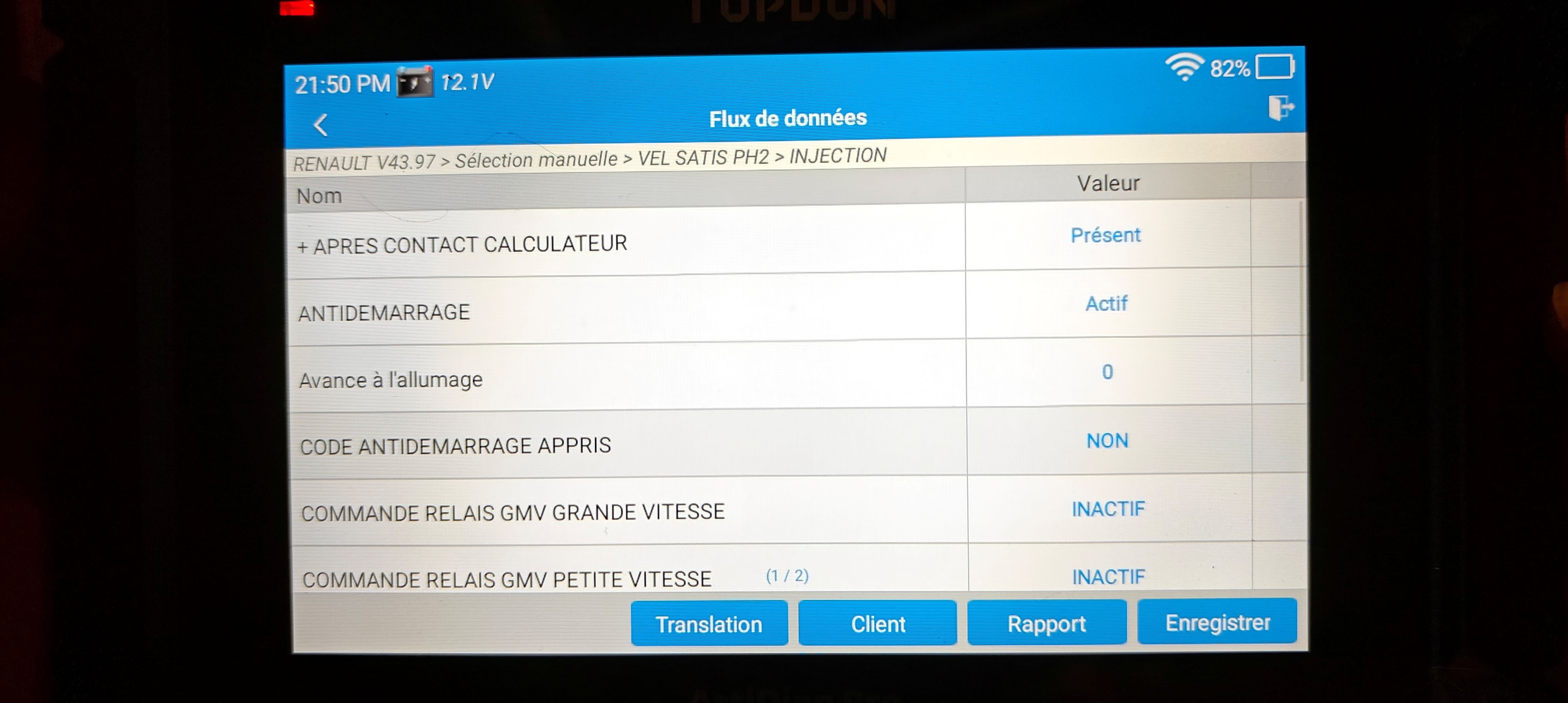

Des nouvelles de ma LED rouge antidémarrage.
Un ami, Mickael, que je remercie, est passé avec son appareil de diagnostique multimarque, et voici la cause de mes tourments : l'ECU a oublié le code antidémarrage lors de la dépose / repose batterie.
"Code antidémarrage Appris = NON"
Je suis donc a la recherche d'une CAN CLIP pour tenter de refaire l'apprentissage, si possible.
Toute aide pour sera bienvenue pour trouver le bon samaritain et sa Can Clip à proximité, s'il existe.

Message par Gils » 23 mars 2026 21:55
Bonsoir Bertrand.
Il y a une chose simple à faire avant toute intervention quand il y a un "bug", c'est de débrancher les cosses + - de la batterie et les mettre en contact quelques minutes (les joindre avec une pince étau c'est plus simple). Cela vide les calculateurs et peut résoudre certains problèmes. Bien-sûr rien est garanti, mais c'est à tenter surtout quand le problème suit un débranchement de batterie, capteur etc. Voir ensuite une fois rebranché si le problème persiste...
Votre ami Mickael a branché le diag, pourquoi il n'a pas été possible de remettre en "on" l'anti-démarrage ?

J'ai essayé de mettre en mettre en contact les cosses de batterie, sans succès malheureusement. Toujours cette maudite Led antidémarrage !
1. Mickael est venu avec une valise générique, seul une CLIP avec le logiciel CAN Clip peut intervenir sur l'antidémarrage, et encore, dans el meilleur des cas. Je le saurais bientôt car je devrais pouvoir en avoir une dans la semaine.
Pour info, j'ai essayé de faire fonctionner plusieurs version de CAN CLIP avec une sonde GODIAG GD101, sans succès. Le seul calculateur auquel j'ai pu parfois me connecter était le Tableau de Bord. Pas utile dans mon cas.
2. Le démarreur collé : la voiture a 350K km. Si je vous lis entre les lignes, il est probablement temps de remplacer le démarreur !
3. Fuite de courant : Je vais devoir aller farfouiller l'UCH, pas aussi facile d'accès.

des nouvelles de mon antidémarrage.
Calculateur injection EWR20 Hitachi envoyé à Sébastien pour vérification, déblocage et virginisation, et la Led Antidémarrage du tableau de bord s'est éteinte dès son re-branchement. Presque magique !
Démarreur remplacé, tout fonctionne.
Précision utile concernant les CLIP chinoises et nos Vel Satis : la VCI3, sonde récente, n'est pas compatible avec le bus CAN de la Vel Satis. Sonde retournée et remplacée par un CLIP Gold Full CHIP AN2131QC, parfaite avec un win7 32.
Un grand merci aux participants du Forum, à merci à Sébastien de orelac.fr.
