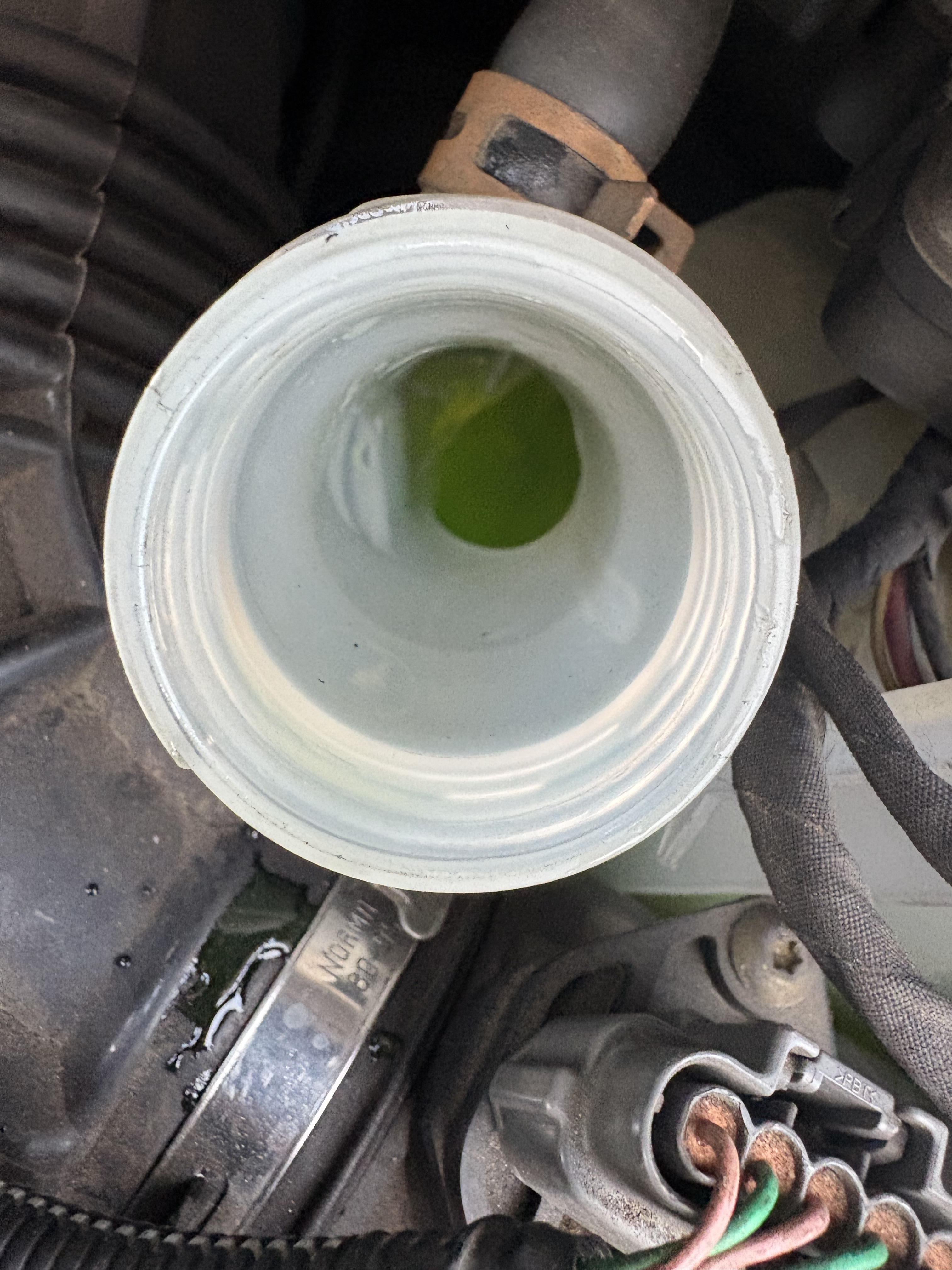

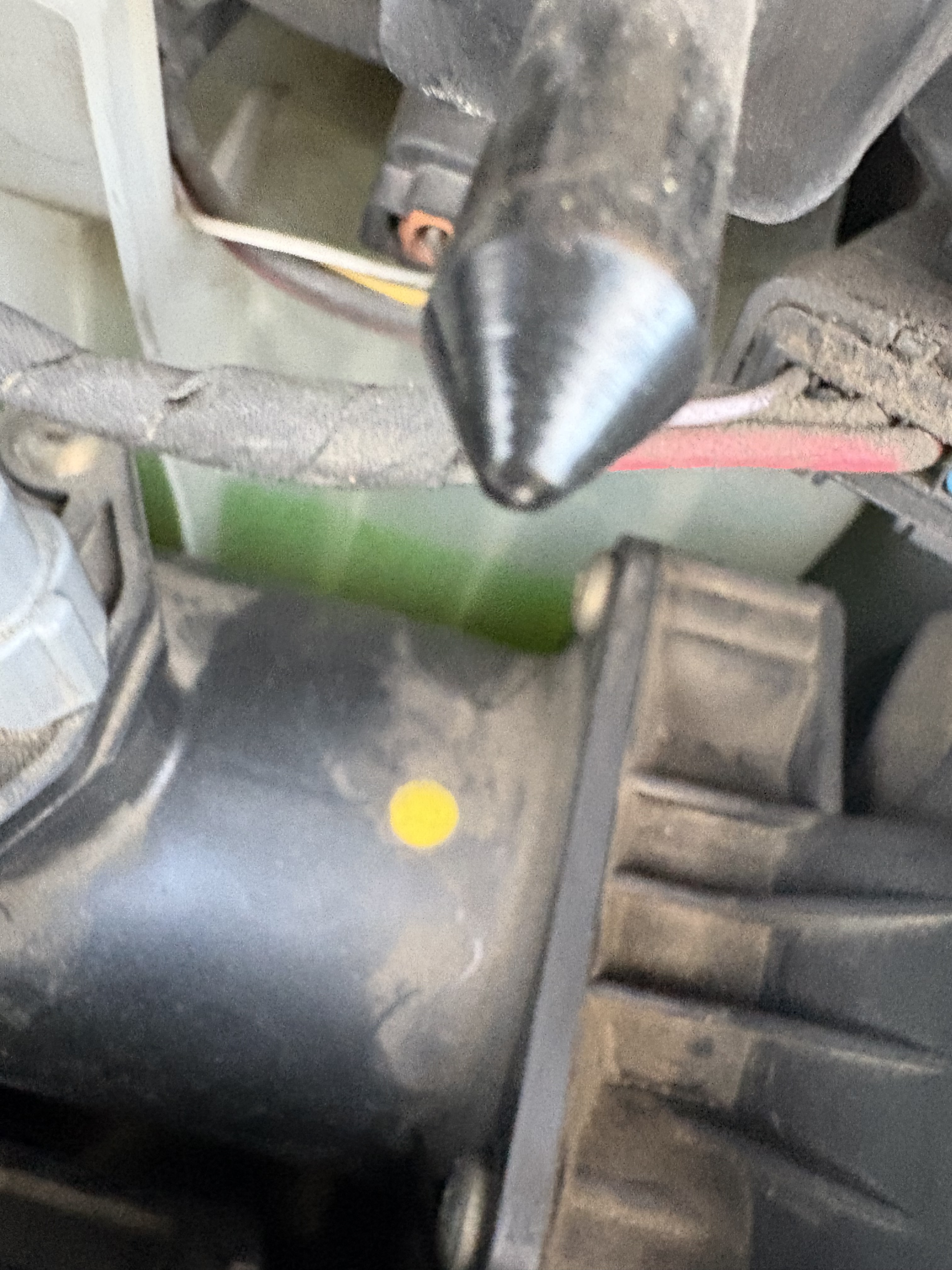

Mon vase d’expansion est il d’époque ou a t’il été remplacé d’après vous?
kennisman
Messages : 114
Enregistré le : 20 mars 2015
Localisation : Niort
Message par kennisman » 04 mars 2026 07:22
Il a pas l’air vieux. Tu as pas un dateur dessus?
(Date sur la pièce moulée)

Message par Marou945 » 05 mars 2026 11:42
Ou la date ce trouve t'elle dessus?
kennisman
Messages : 114
Message par kennisman » 05 mars 2026 13:55
C’est à la discrétion du fabricant. Peut être même qu’il n’y en a pas!
