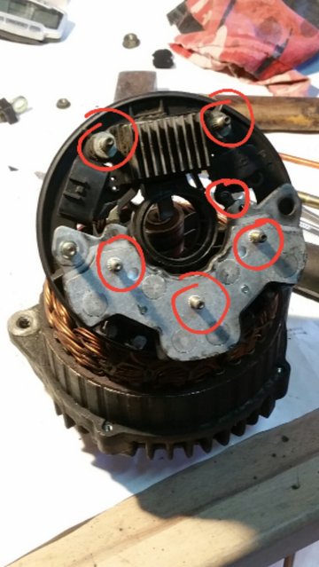

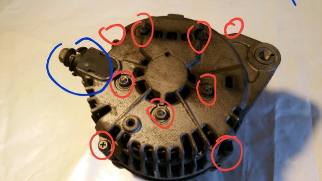

Tu as ouvert complétement l'alternateur ?
Ben sans photo je ne vois pas ton démontage si tu pouvez en faire

[attachment=0]2018-09-09 10.53.50.jpg[/attachment]
[attachment=1]2018-09-09 10.56.10.jpg[/attachment]

Tu as visualisé entre chaque photos donc deux ne sont pas accessibles, c'est juste pour changer le régulateur qu'il faut démonter tout ça ?

par Jean-Louis » 09 sept. 2018 11:35
Ca c'est la soluce garage, notre Ami a le régulateur et a le tps pour le refaire qui n'est pas facturé

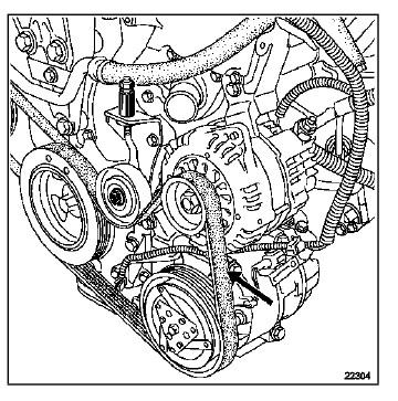

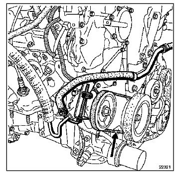

tu t est complique la vie pour demonter l alternateur
tu enlève la roue
tu vire le garde boue
tu enlève le ventilo c est tout
tu enlève la courroie
tu enlève l alternateur par devant le ventilo te gène plus
te trompe pas de sens en remontant la vis qui traverse l alternateur ,de mémoire écrou a droite sous le pare chaleur la tige se rentre a gauche

par Jean-Louis » 09 sept. 2018 11:53
Roro l'alterno est sorti, c'est juste le remplacement du régulateur qui ne semble pas simple si j'ai bien "comprendu"

Ce que je fait en plus c'est pour être certAin de ne pas abîmer le boulon de lalternateur car on ne peut pas se mettre bien dans l'axe à cause d'un renfort en métal c'est comme sur l'espace
On n'a pas du super matos de garage et bien sur on a foire le boulon ....
Donc une bonne galère

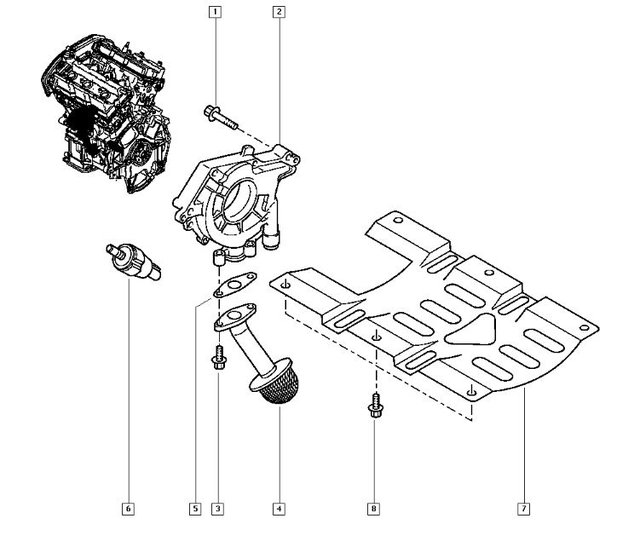

Ca allait mieux mais maintenant on a un defaut de pression d huile
Ou se trouve le capteur et comment le tester ?

Je n'ai pas trouvé mais en principe il est près du filtre ensuite ce n'est peut-être pas lui et pour le vérifier il faut mettre un mano à sa place et vérifier la pression qui doit être si je me souviens bien de l'ordre de 2.9 bars mais je te confirmerai

On a abîmé un cable en réparant l'alternateur je pense donc que c'est ca mais pour en etre sur il me faut la documentation du moteur mais dans la rta je ne trouve rien

Je pense que le capteur est en bas au milieu
[attachment=0]pression_huile.jpg[/attachment]

par Jean-Louis » 30 sept. 2018 12:57
Voilà une idée où il se trouve mais tu devrais créer un autre post car plus rien avoir avec l'alternateur"ne Mélenchon" pas tout
