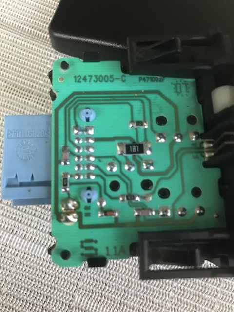

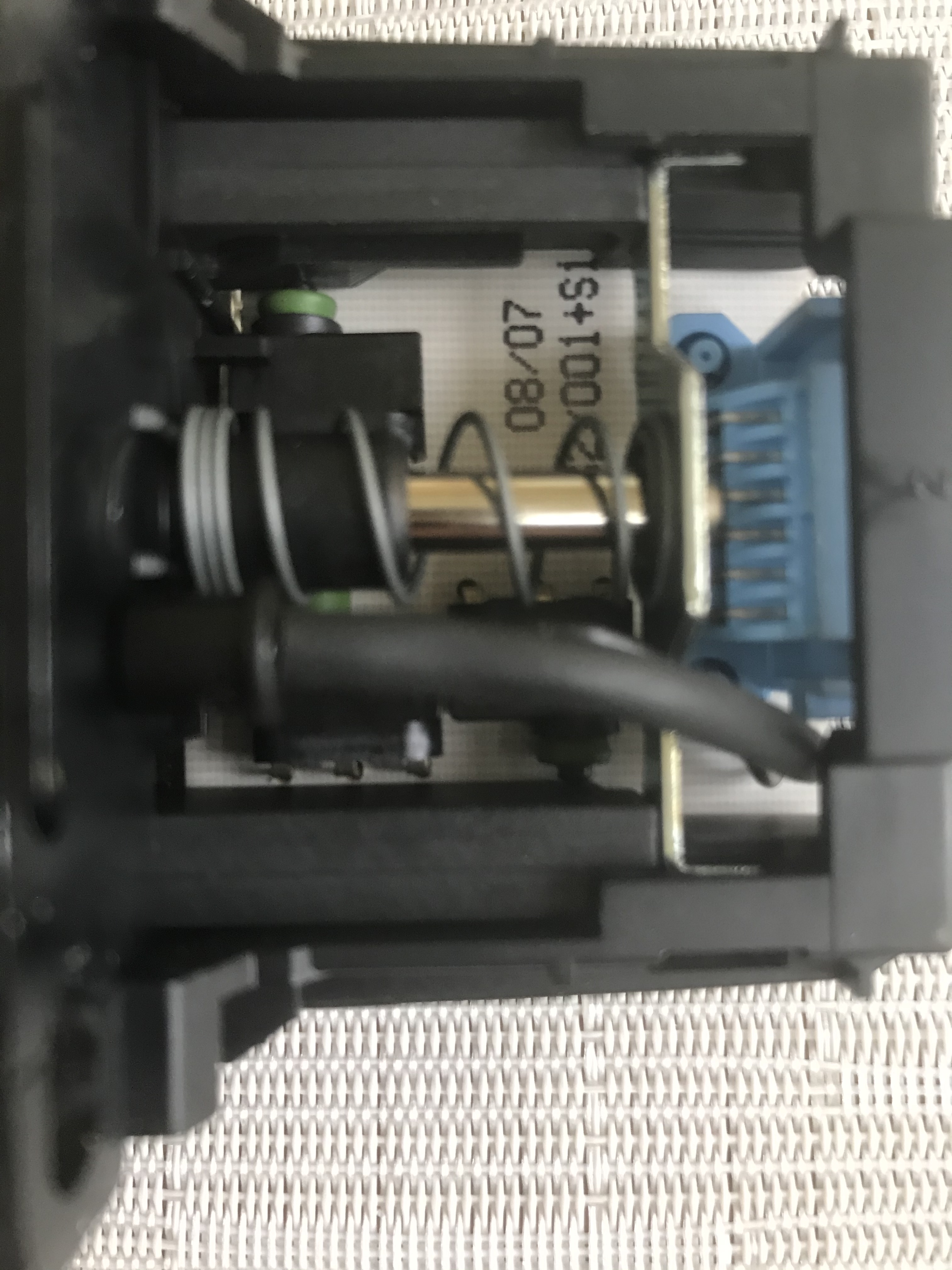

J'ai le problême de panne frein de parking qui est apparu aussi sur ma Velsatis phase 2 et 1 journée après un trajet de 600 kms fait avec une remorque. J'ai changé moi même les plaquettes de frein avant il y a 3 ans et jamais eu ce problème. Pareil la batterie changée en Bosch il y a 3 ans et d'une capacité supérieure à celle d'origine.
J'ai démonté la palette comme sur la video utube mais elle etait nickel je n'ai pas testé les contacts, le niveau de liquide de frein et de mes plaquettes de frein est OK environ 8 mm restant.
PS: J'utilise EOBD facile avec mon iphone 7, ce defaut n'apparait pas en lecture de code défaut...Je vais redémonter la palette.

Message par Mangue64 » 30 avr. 2021 18:25
Oui Nuno dias, la LED rouge clignote.
Le fichier joint IMG_4144.jpg n’est plus disponible.

Mangue64

Message par Mangue64 » 30 avr. 2021 18:33
Messages : 3300
Message par grez » 30 avr. 2021 18:51
Bonjour Mangue64,
Mets les photos à l'endroit...c'est mieux. :roll:

Message par Mangue64 » 01 mai 2021 08:38
C'est ce que j'ai deja fait et il doit avoir une phase 1 car sa carte electronique est differente de la mienne...
Mes photos sont à l'endroit on peut lire la reference de la carte electronique :roll:
