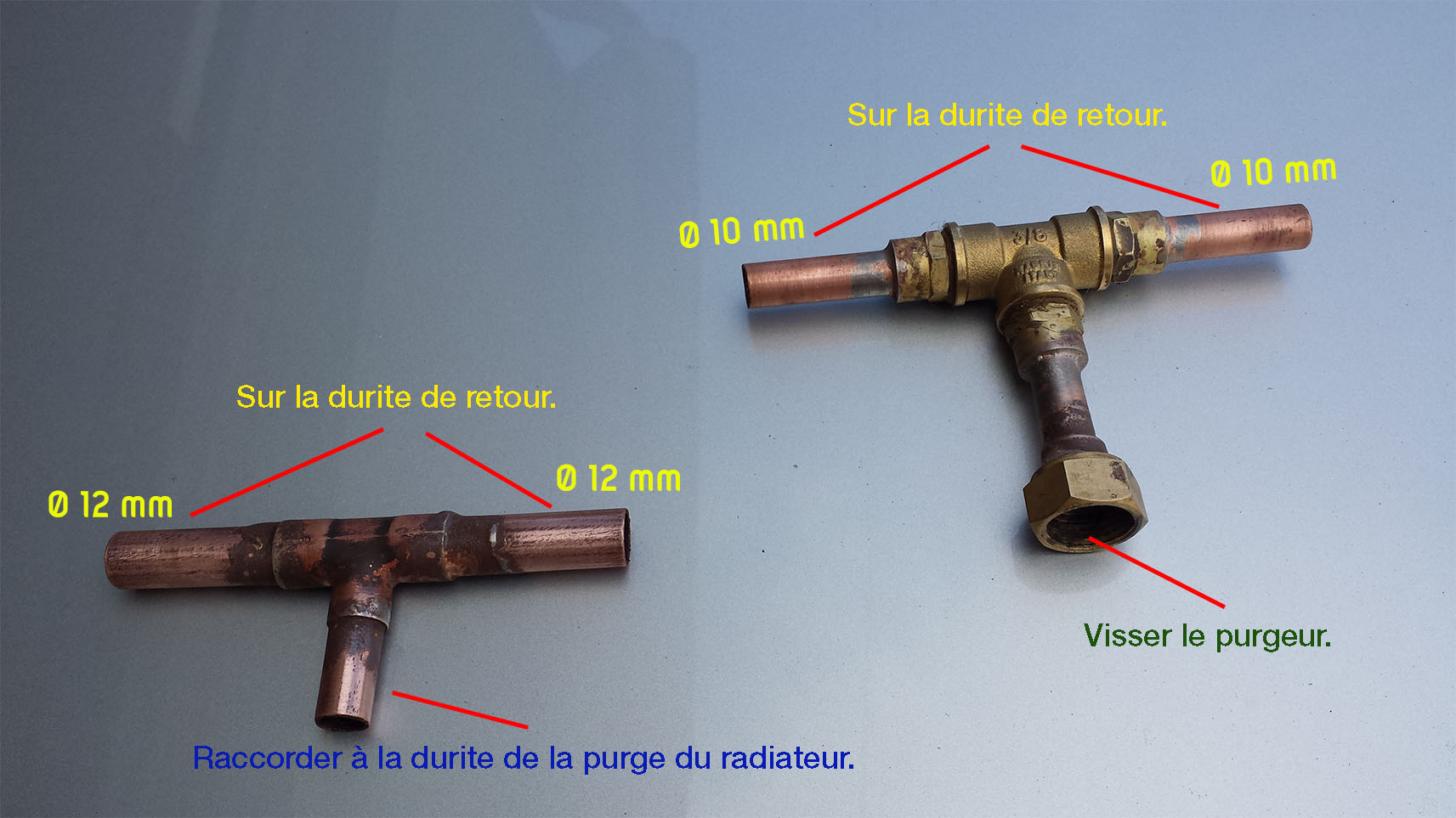

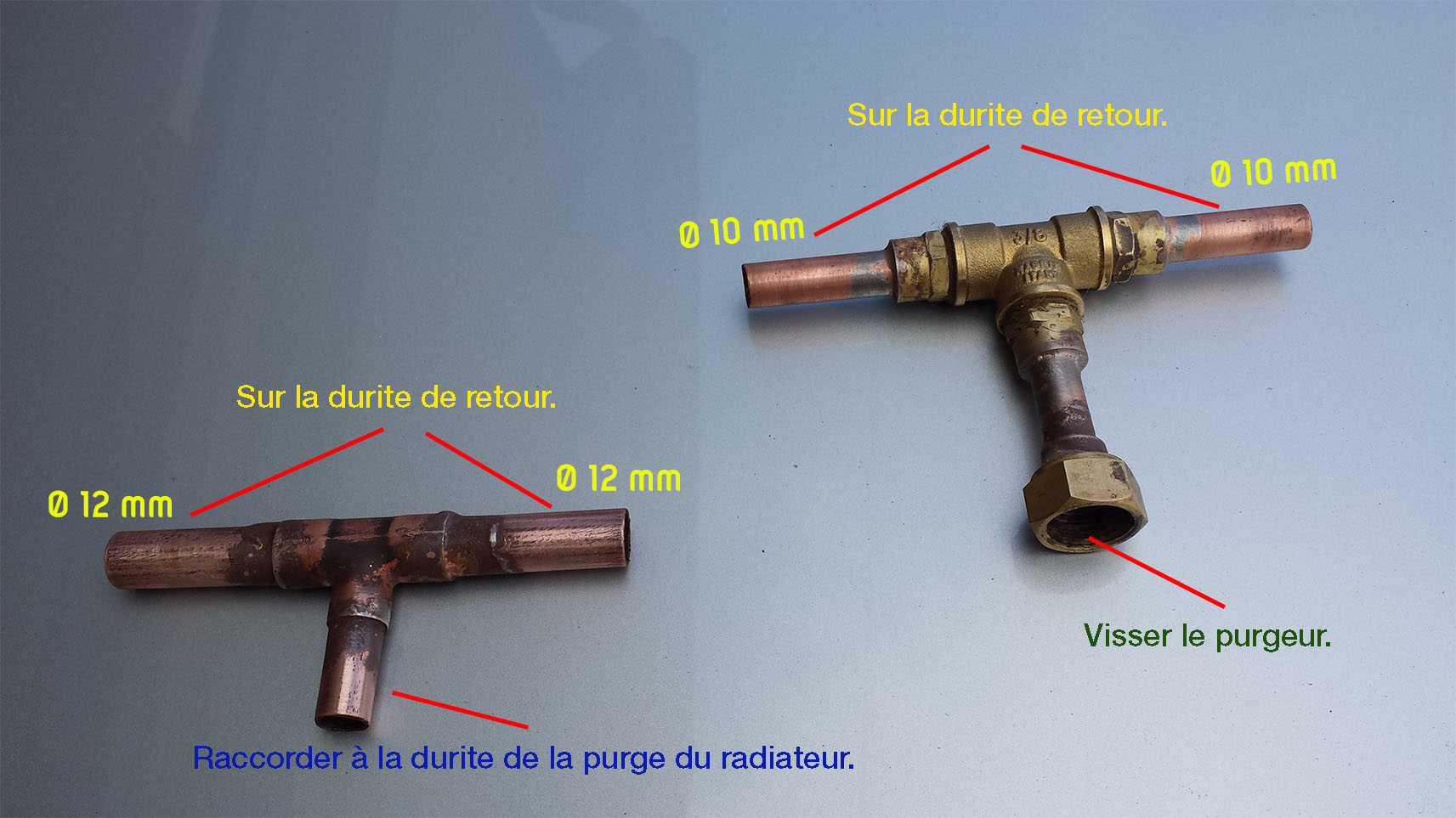

Je pense avoir trouvé une solution simple, pour rouler tranquille et éviter la perte du liquide de refroidissement. Cela fait plusieurs mois que je roule avec cette modification (mais avec un purgeur manuel) et j'ai trouvé un purgeur automatique (spécial liquide antigel) car les autres purgeurs automatiques ne fonctionnent pas pour le LDR.. Je mets pour ceux que ça intéresse mon installation (rapide à mettre en place) je vous met le lien du purgeur au meilleur prix que j'ai trouvé et reçu en 3 jours. ;-) http://www.bricozor.com/purgeur-air-aut ... mador.html
Enlever la vis de purge, raccorder une durite de 10 mm int. et la raccorder sur le retour, avec un té en cuivre diamètre 14 mm, sortie 12 mm.
Image[/url]
Quel plaisir de rouler sans surpression et sans perte de LDR. :cool: Coût total de l'opération: 45 euros.

Mais une ou deux questions . Cest pris sur la durite de ton retour au vase ?

Bonjour patou 77, oui c'est sur le retour au vase. Je n'ai plus de problème de surpression, plus de bouchon qui fuit, et tout va très bien, ce purgeur est fantastique, il est fait pour des liquides avec antigel et ne laisse passer que l'air, sans aucune goutte de LDR...quel plaisir de rouler tranquille, bref, je suis content de moi. :cool:
