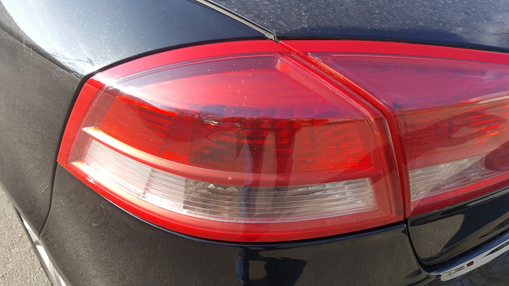

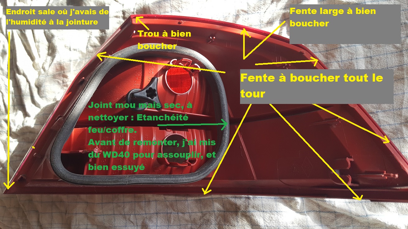

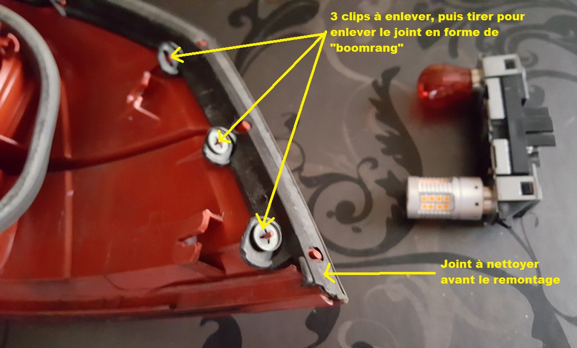

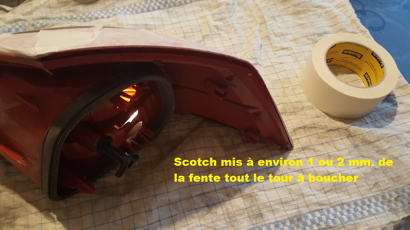

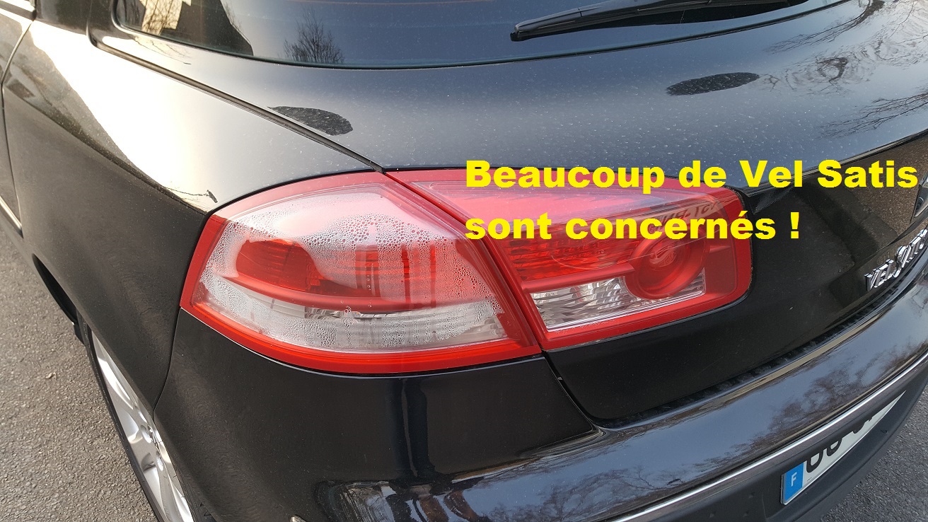

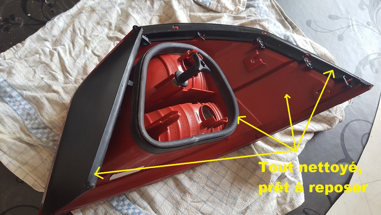

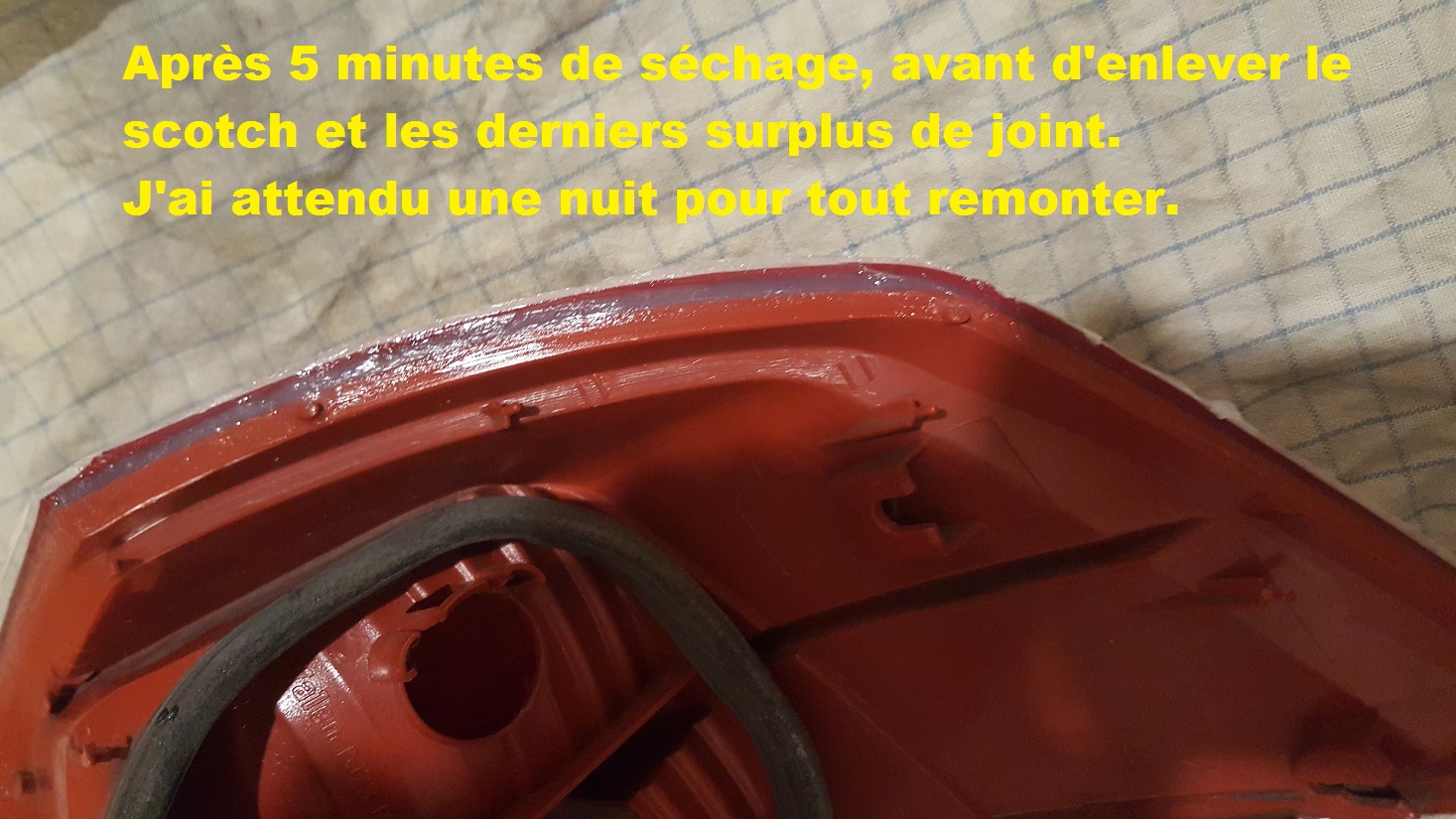

Bonjour à vous.
De la buée dans un feu arrière de Vel Satis ? C'est connu, même dans d'autres marques... :mad:
Je vous présente une solution très s ...Connectez-vous pour voir le reste de ce sujet
