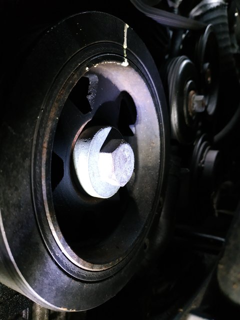

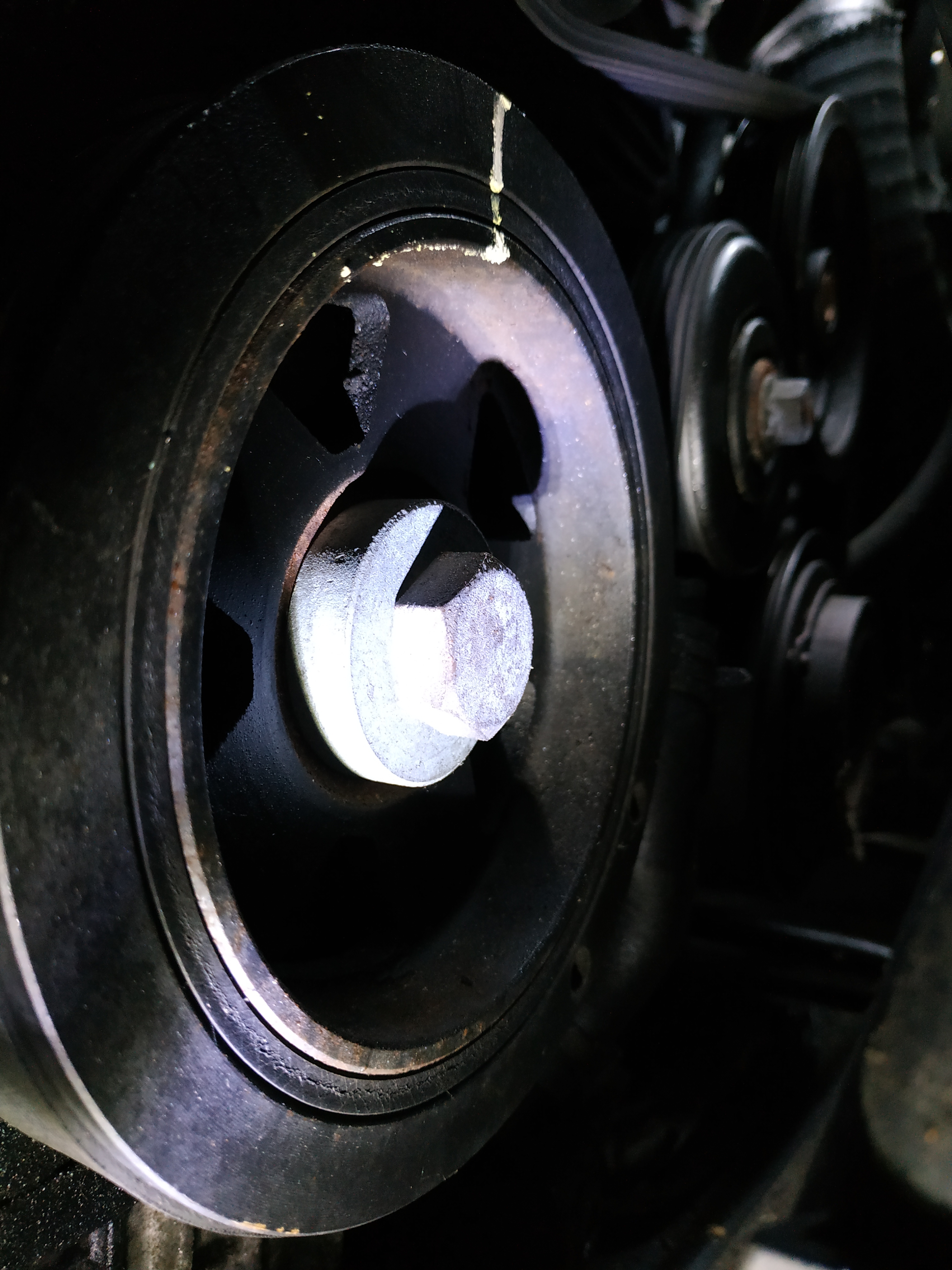

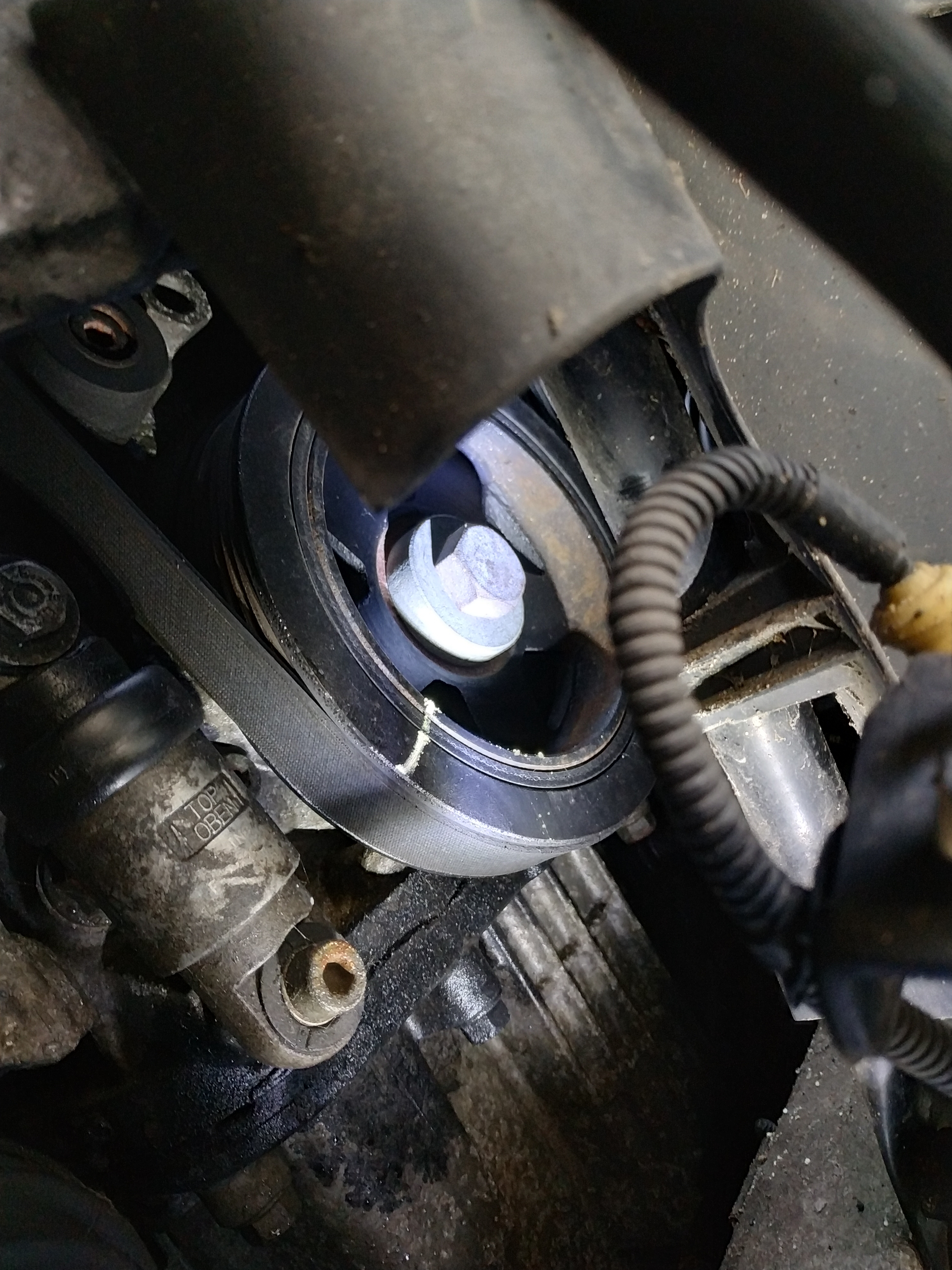

J'ai fait le test de la poulie damper
Avant démarrage

Message par Gui45 » 06 déc. 2019 11:51
Après démarrage
Donc ça ne vient pas de ça non plus
Je suis aller voir le garage du coin ( ancien Renault ) , lui me dit direct que ça vient de la pompe qui ne débite pas assez. La pompe qui a été remplacé n'est peut être pas la bonne ou defaillante. Il va faire un test de débit la semaine prochaine.
