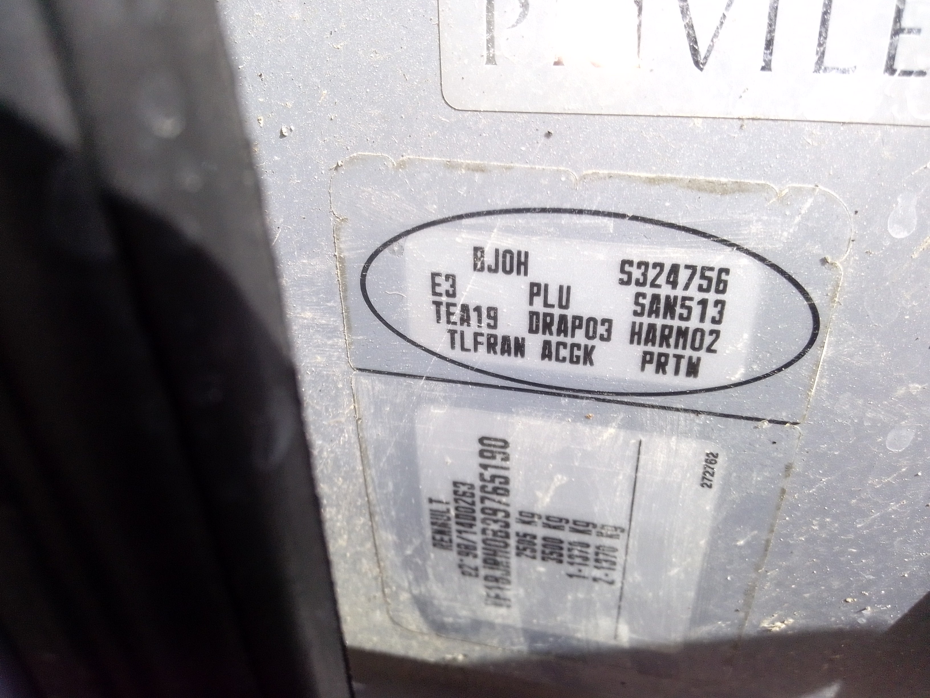

Mon moteur ne semble pas être le même que sur le tuto, je ne parviens pas a trouver le capteur de point mort haut.
Deux photos:
Vue du moteur côté droit.
Plaque d'identification du pied de milieu droit.
