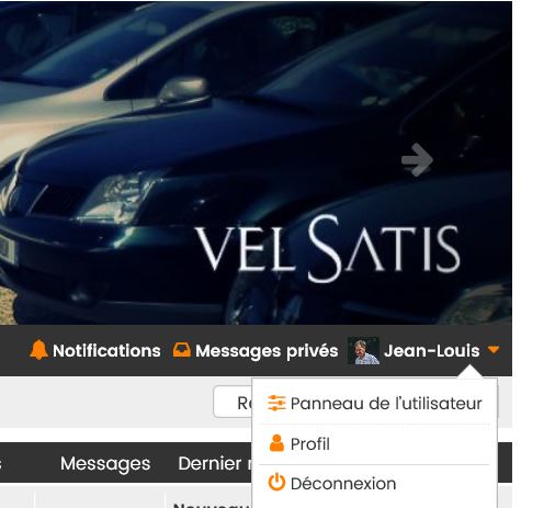

Message par Jean-Louis » 17 mai 2019 12:07
Bonjour Sacha,
Tu cliques en haut à droite comme sur l'image et tu as accès à ton profil (voir image).
Ensuite tu fais modifier profil en haut de la page (image)

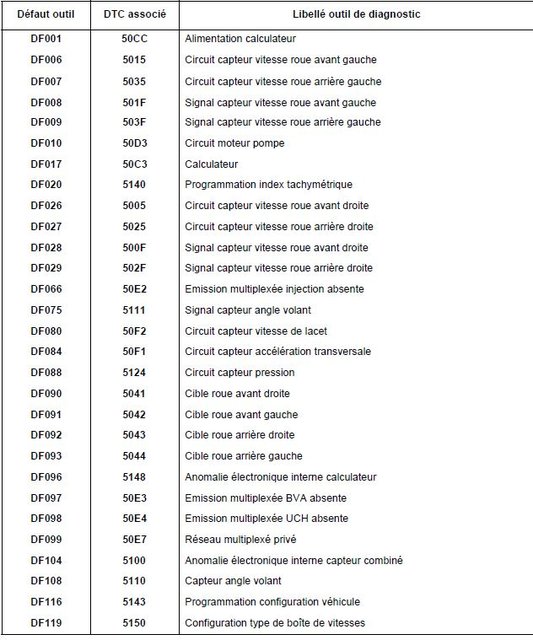

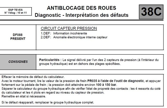

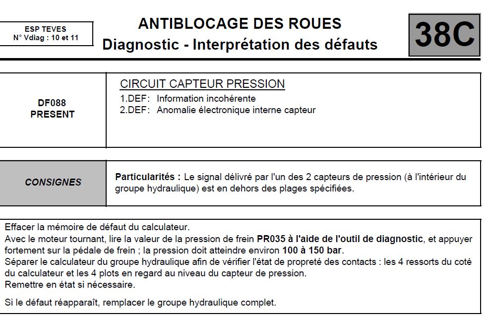

Pour l'instant voici la liste des défauts et le 088 et un défaut de pression donc un capteur de pression a t-il été changé avant d'accuser le calculateur ?
Voilà ce que dit le MR
Peux tu nous en dire plus avant d'acheter n'importe quoi ?

Normal que la réf change c'est celle de l'équipementier je pense et pas celle de Rino maintenant faire ce que dit Mr Rino sur le document peut "rapporter gros" non ?

Personne n'aura de réponse(s) à ta question avec ses références constructeur car nous n'avons pas les compétences pour, ce que je peux te dire c'est que ton mécano n'a pas séparé le bloc hydraulique et boitier de commande pour nettoyer, vérifier les 4 ressorts qui ont le même rôle que les contacts dans un boitier de piles pour le négatif maintenant si les pressostats sont en défaut il peut faire des RAZ, il y aura tjrs le défaut.
