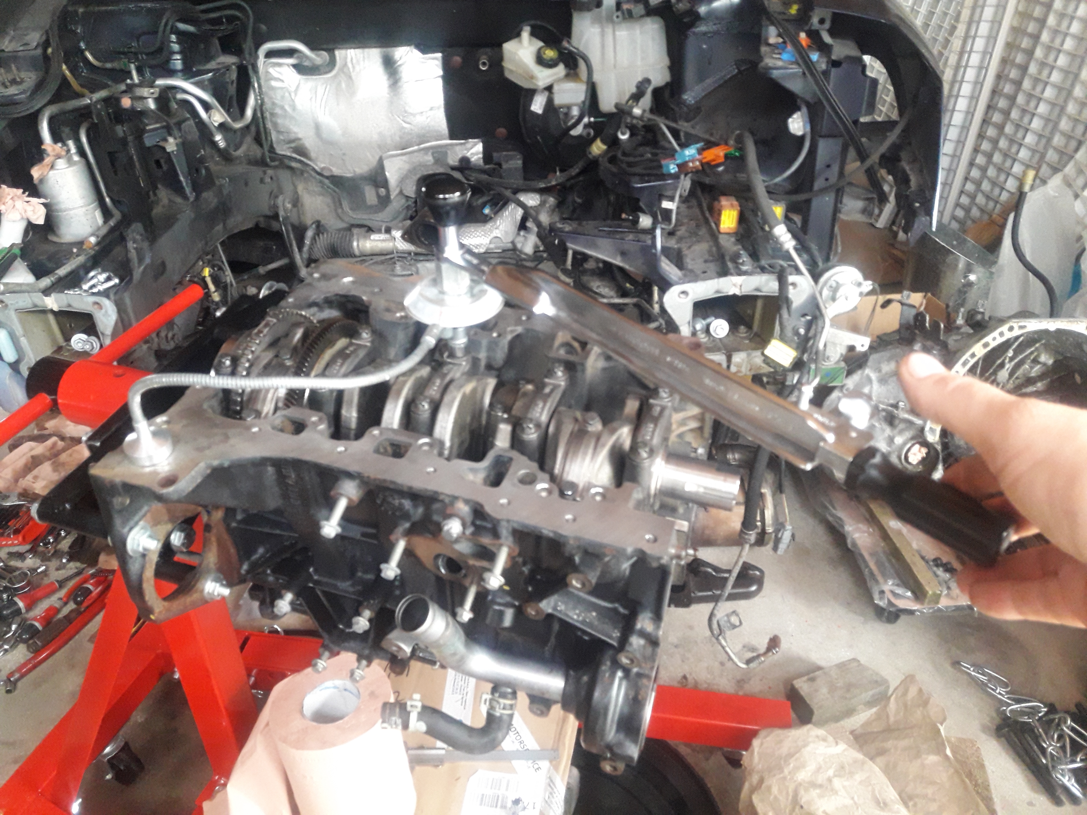

Sinon , j’avance doucement mais surement ... entre les soucis du quotidien , (avec l’envoi de ma mère aux urgences ce matin pour une hernie inguinale, manman va bien 😉) etc.... ca n’avance pas vite mais bon , ca va se faire quand même 😉

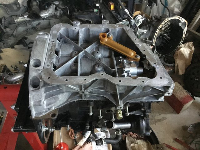

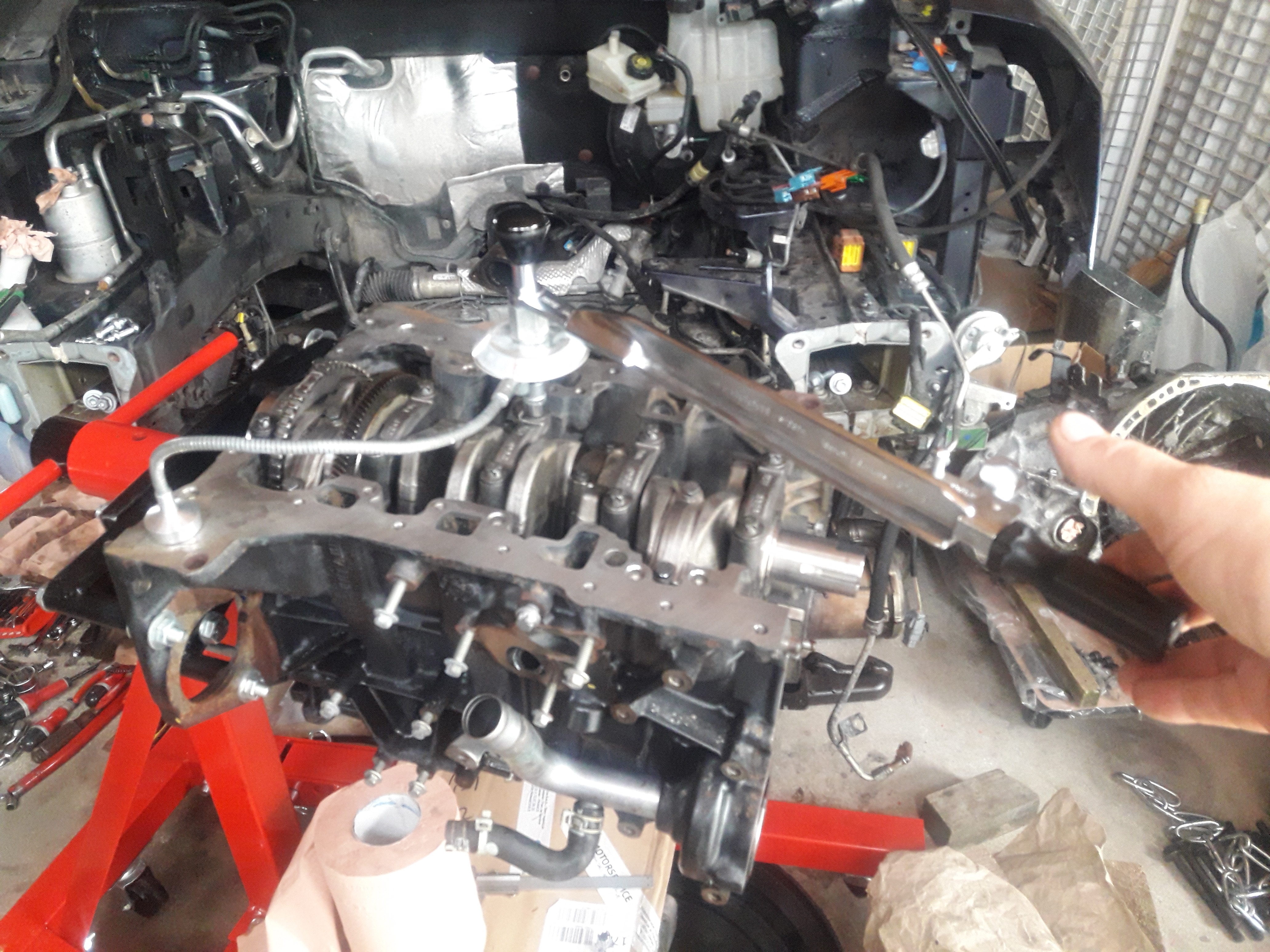

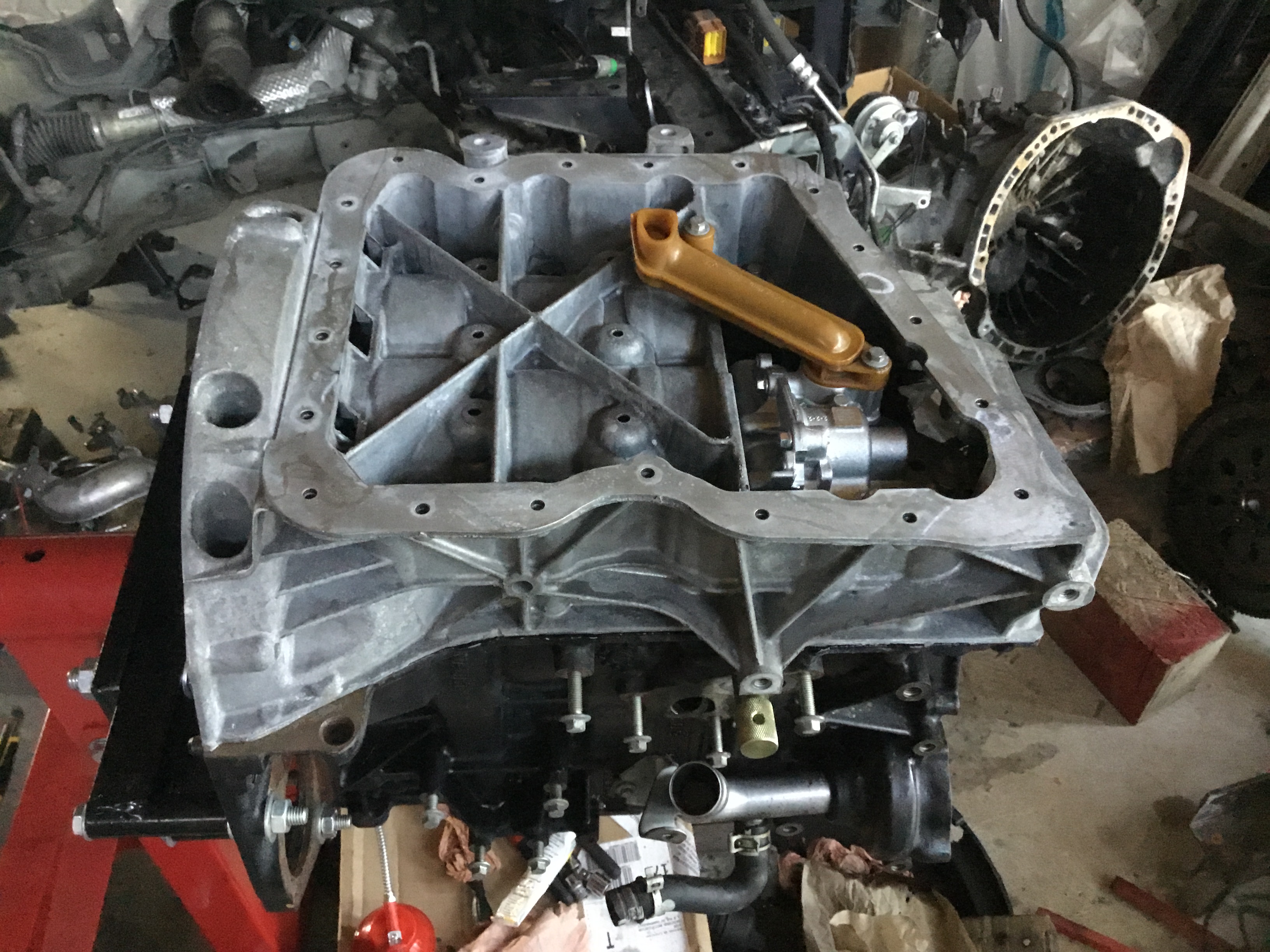

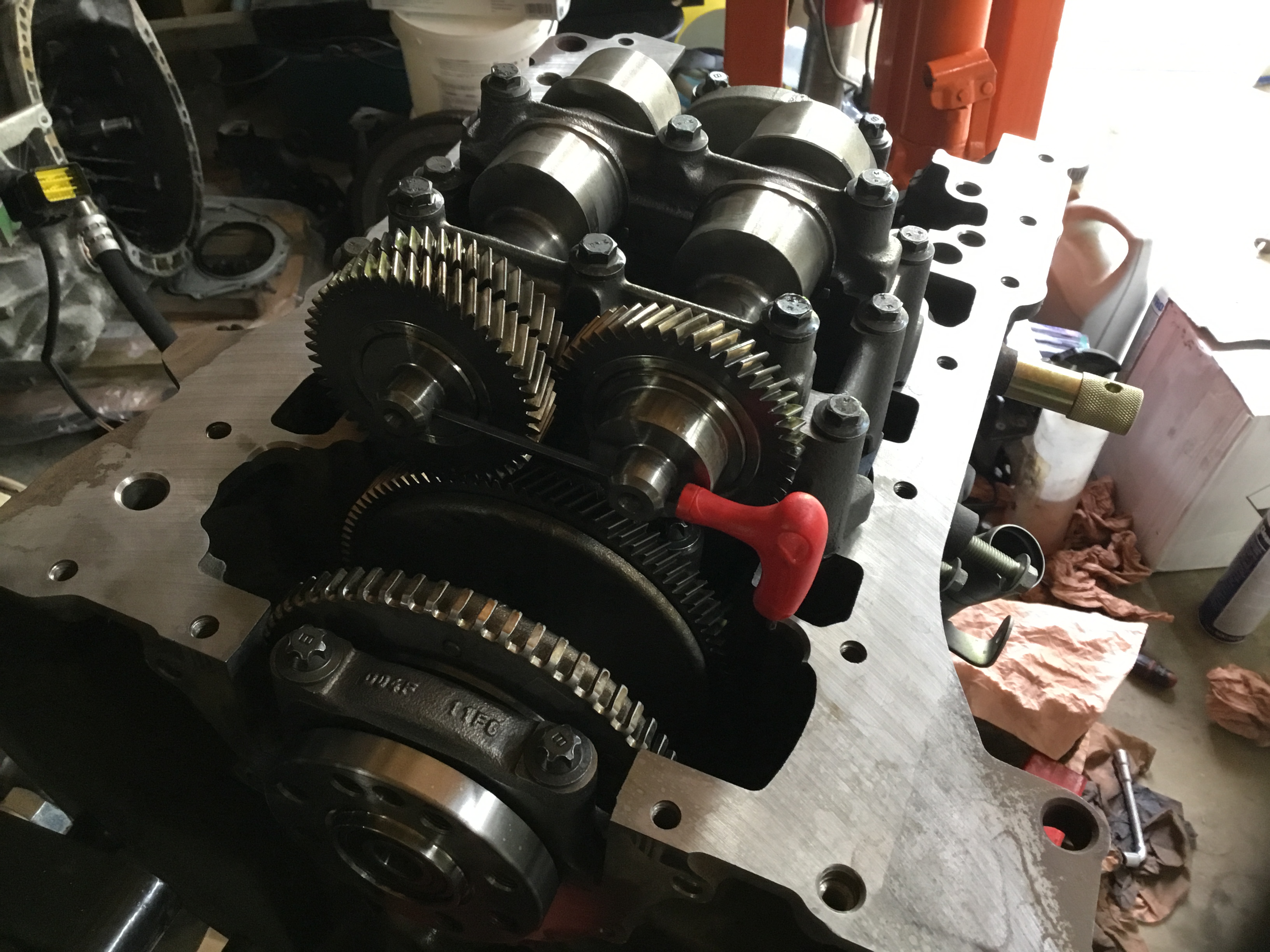

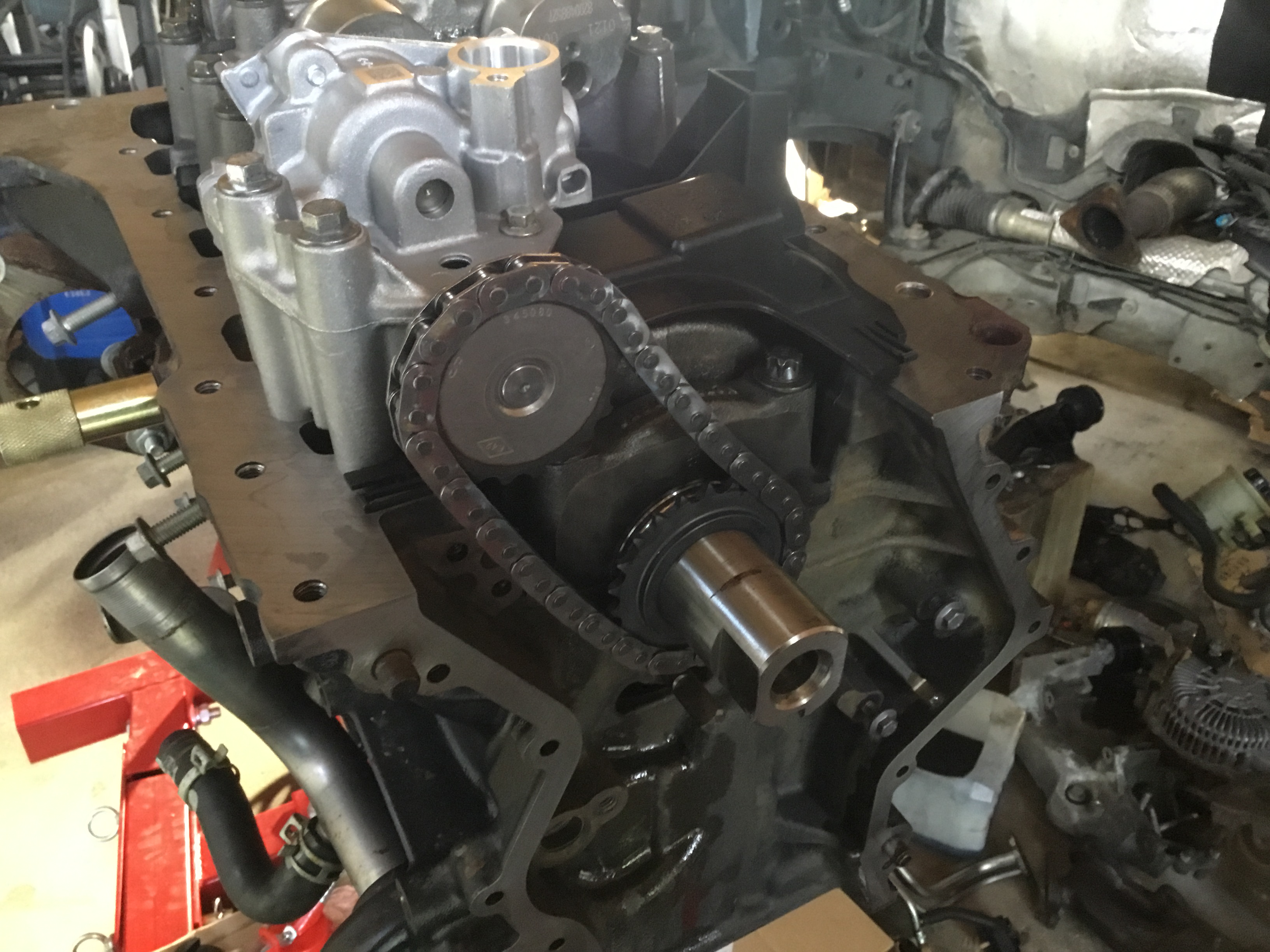

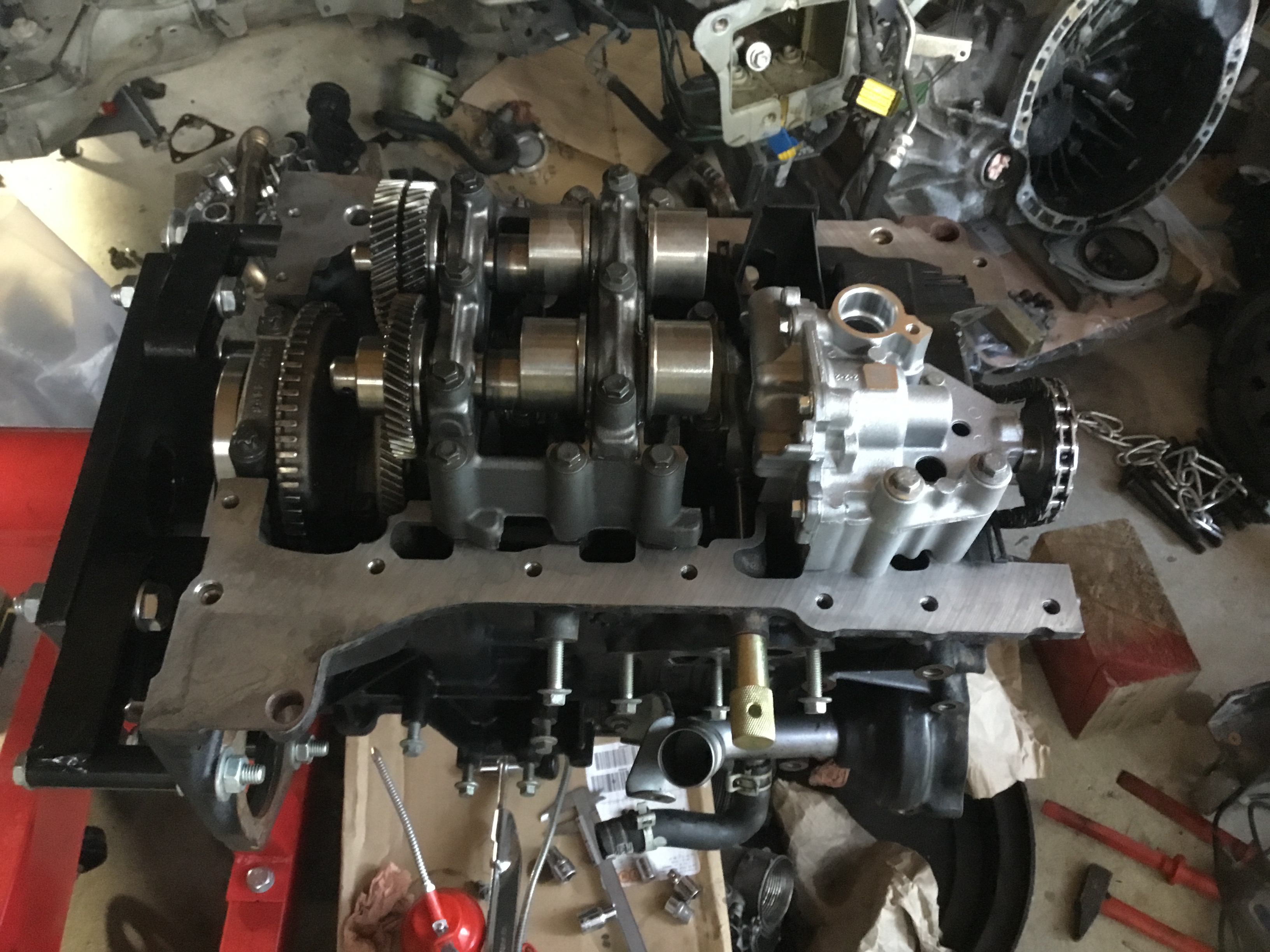

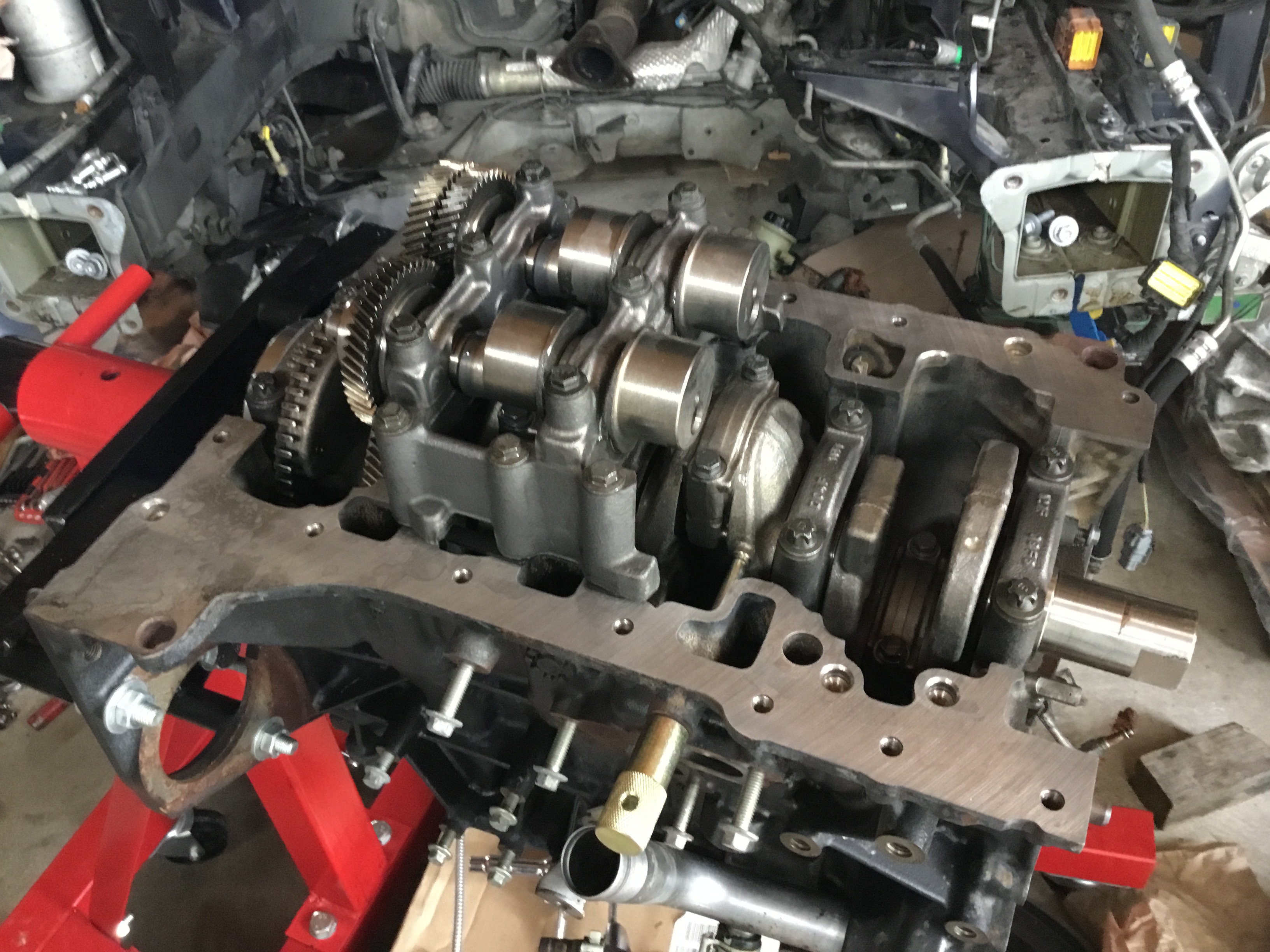

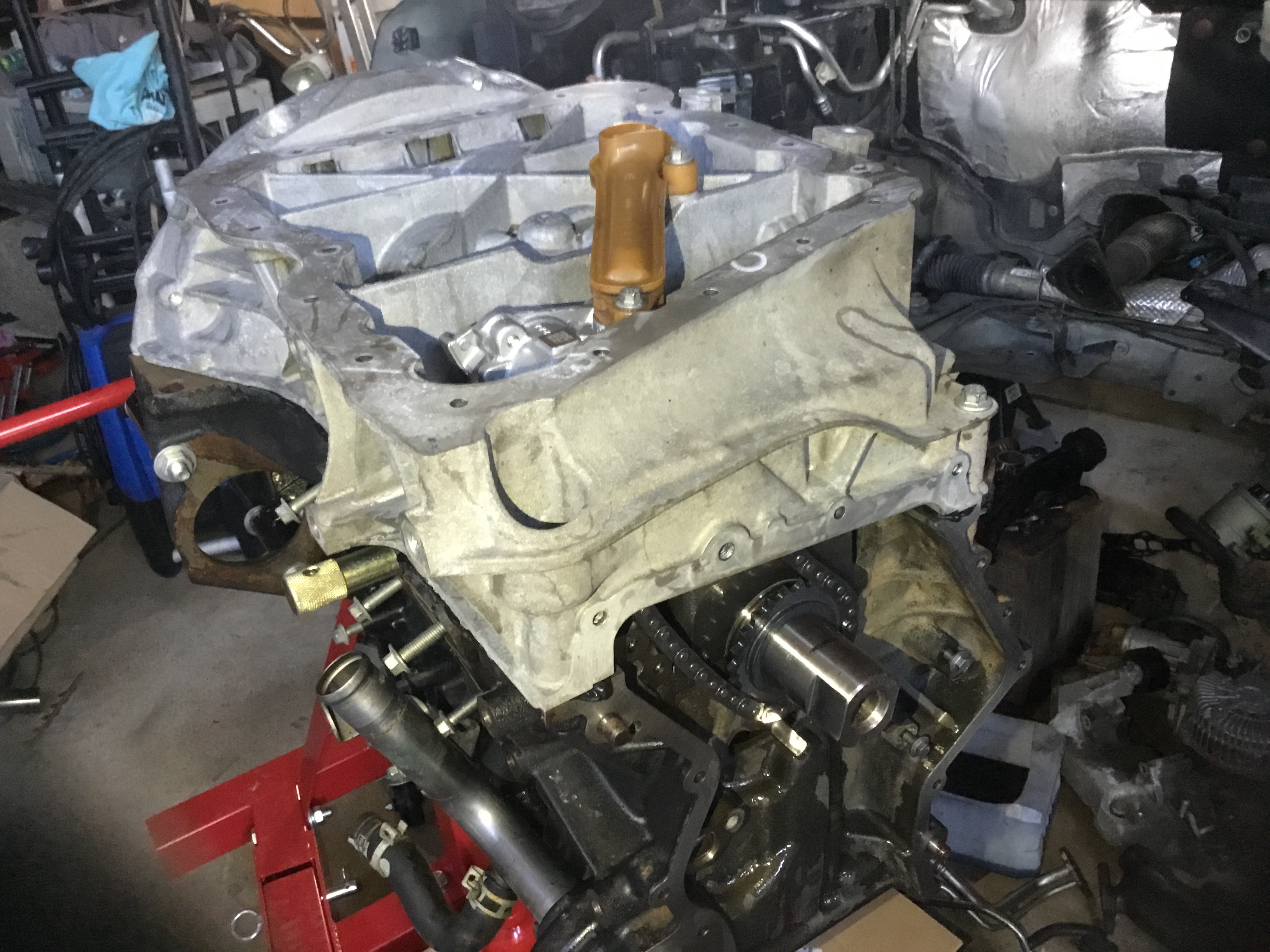

J’ai remplacé la vis a la tête abîmée sur la bielle par une neuve , une douille de 11 en 6 pans neuve en poche j’ai pu faire tous les serrages de bielles au couple et a l’angle 😉
J’ai également reposé aujourd'hui les arbres équilibreurs en suivant la méthode que m’a envoyé notre Jean Louis national sans qui j’aurais perdu un temps fou a trouver dialogys et l’installer , bon si on me le partage je ne dirais pas non , j’ai régulièrement besoin de ces genres de documents ...j’en suis friand 🤪

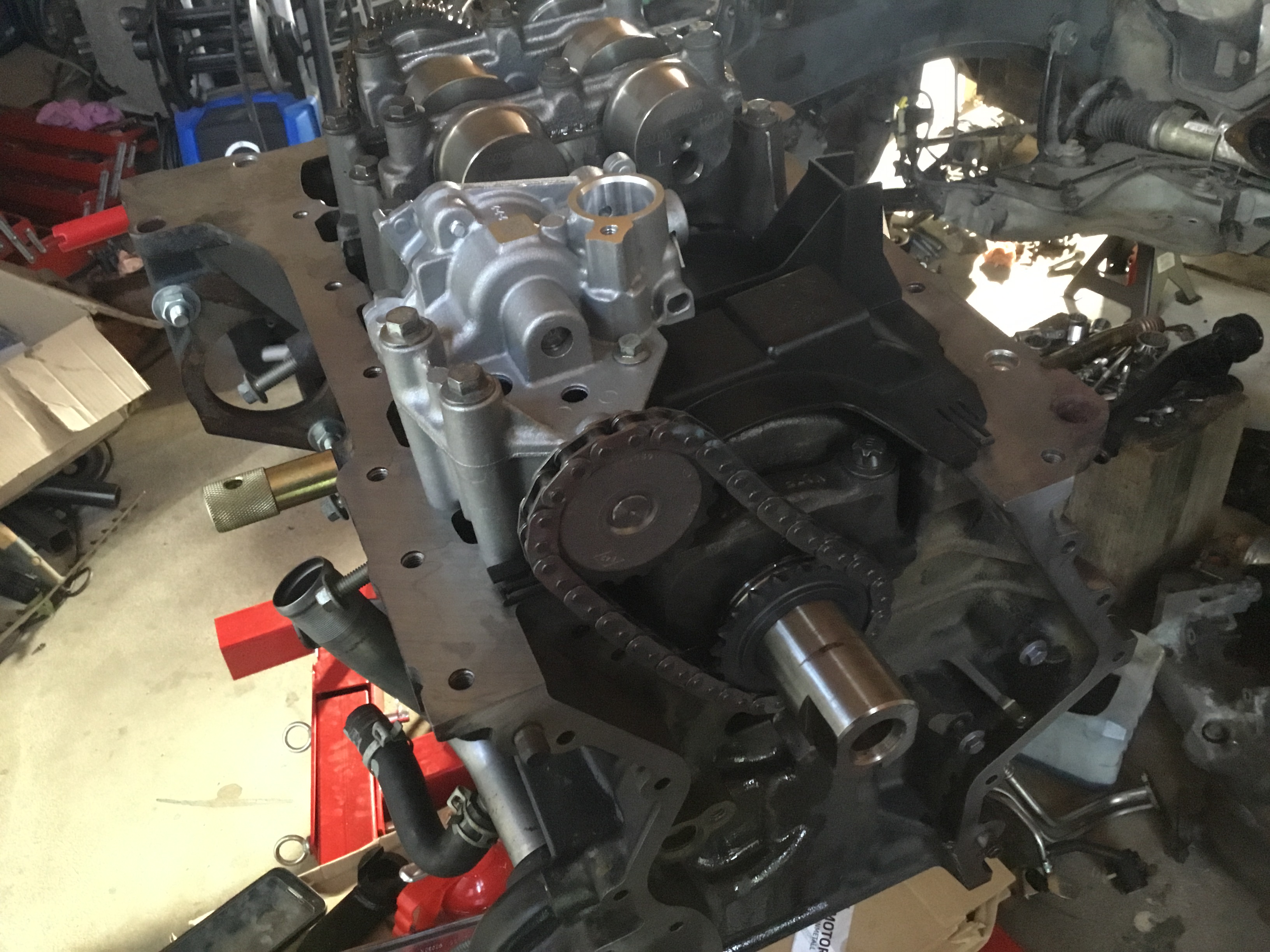

Par la suite , j’ai reposé la pompe a huile avec un joint neuf au niveau de la crépine , le couvercle en plastique noir sous la pompe a huile et un pignon /chaine neufs.
Et j’ai fini par poser la semelle par dessus la pompe a huile , avec du mastic adapté de chez renault , le couple de serrage des vis n’est d’ailleurs pas indiqué , j’ai donc adapté en fonction de la vis .
Voici quelques photos du travail 😉

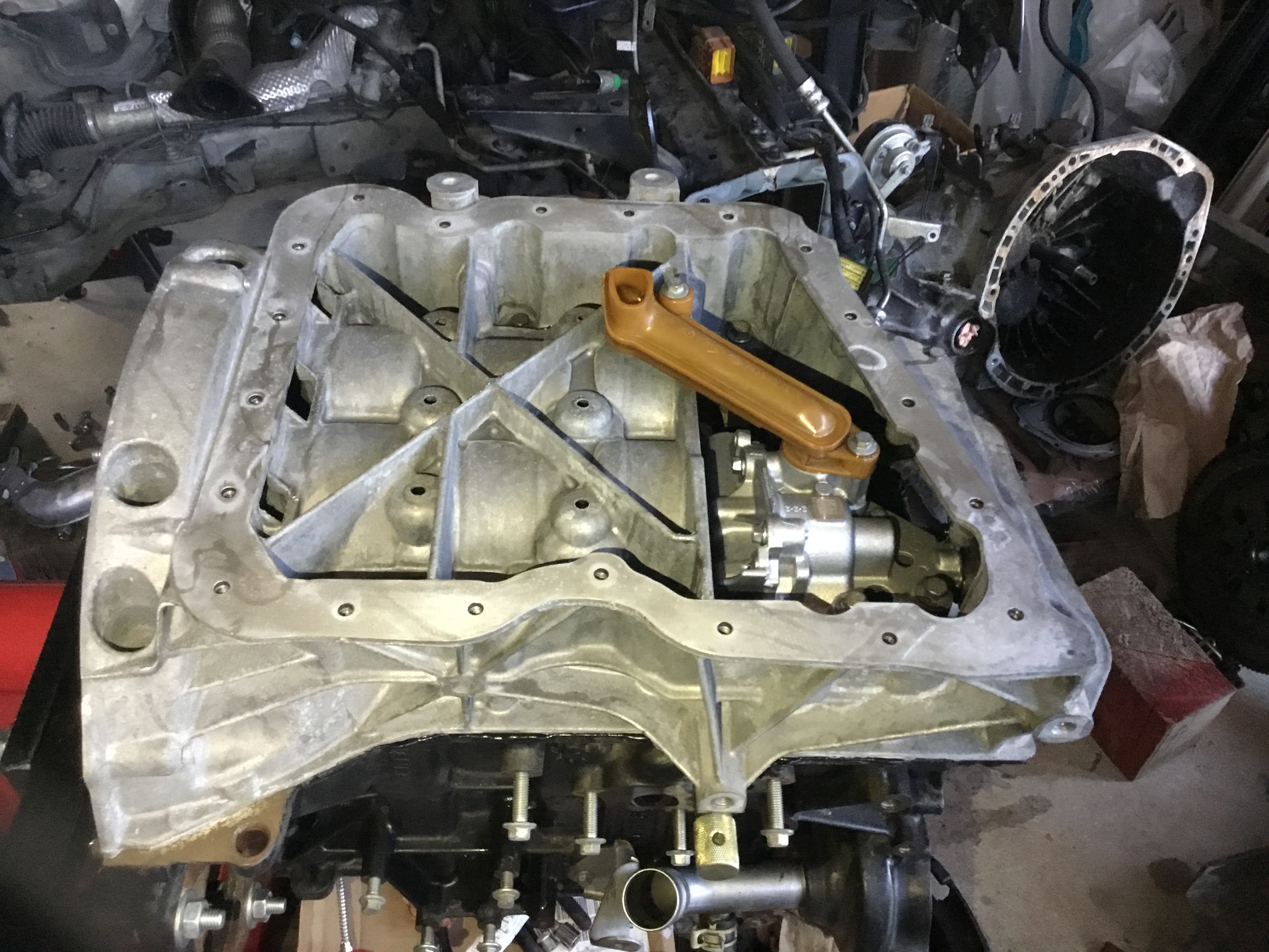

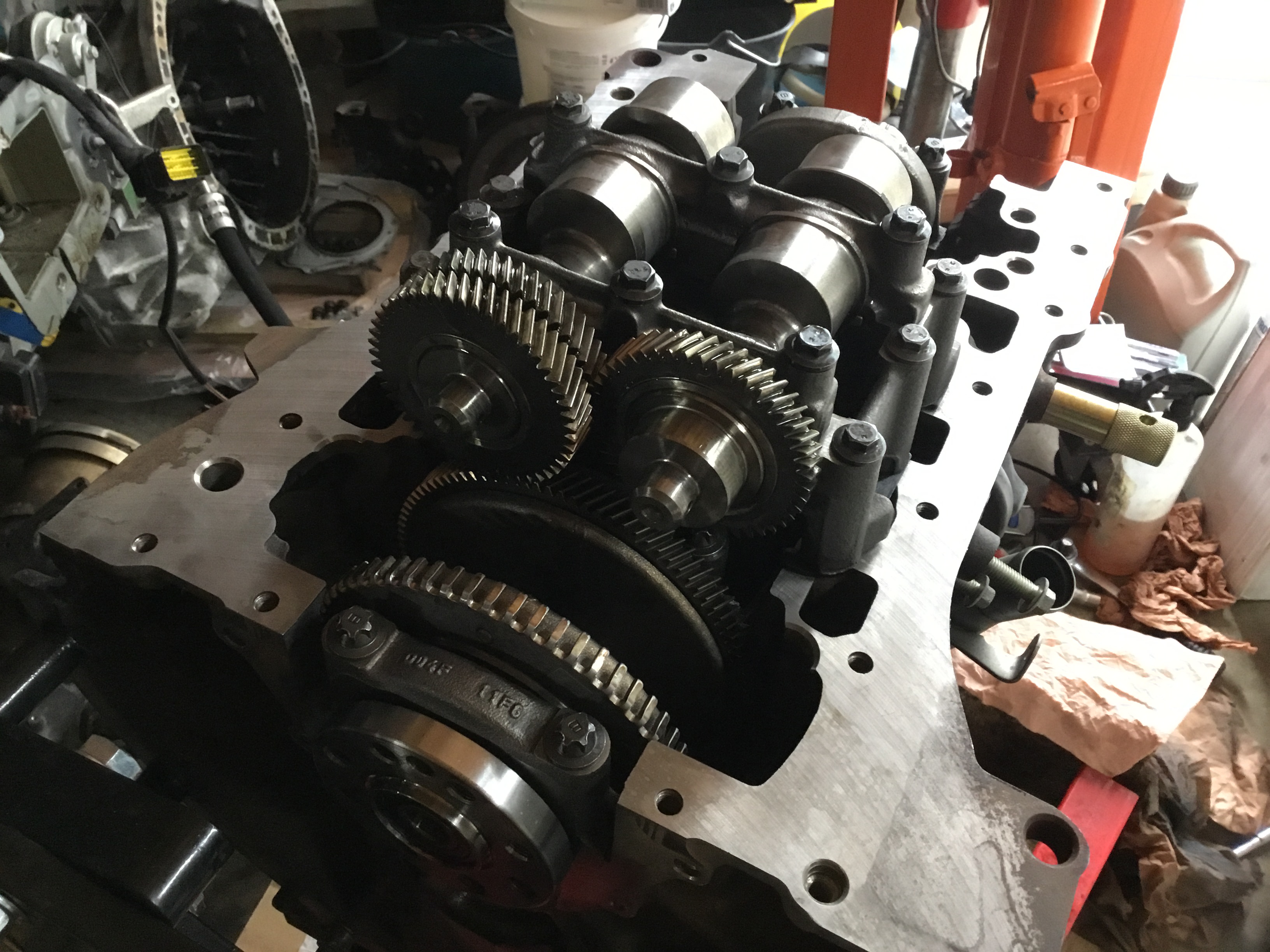

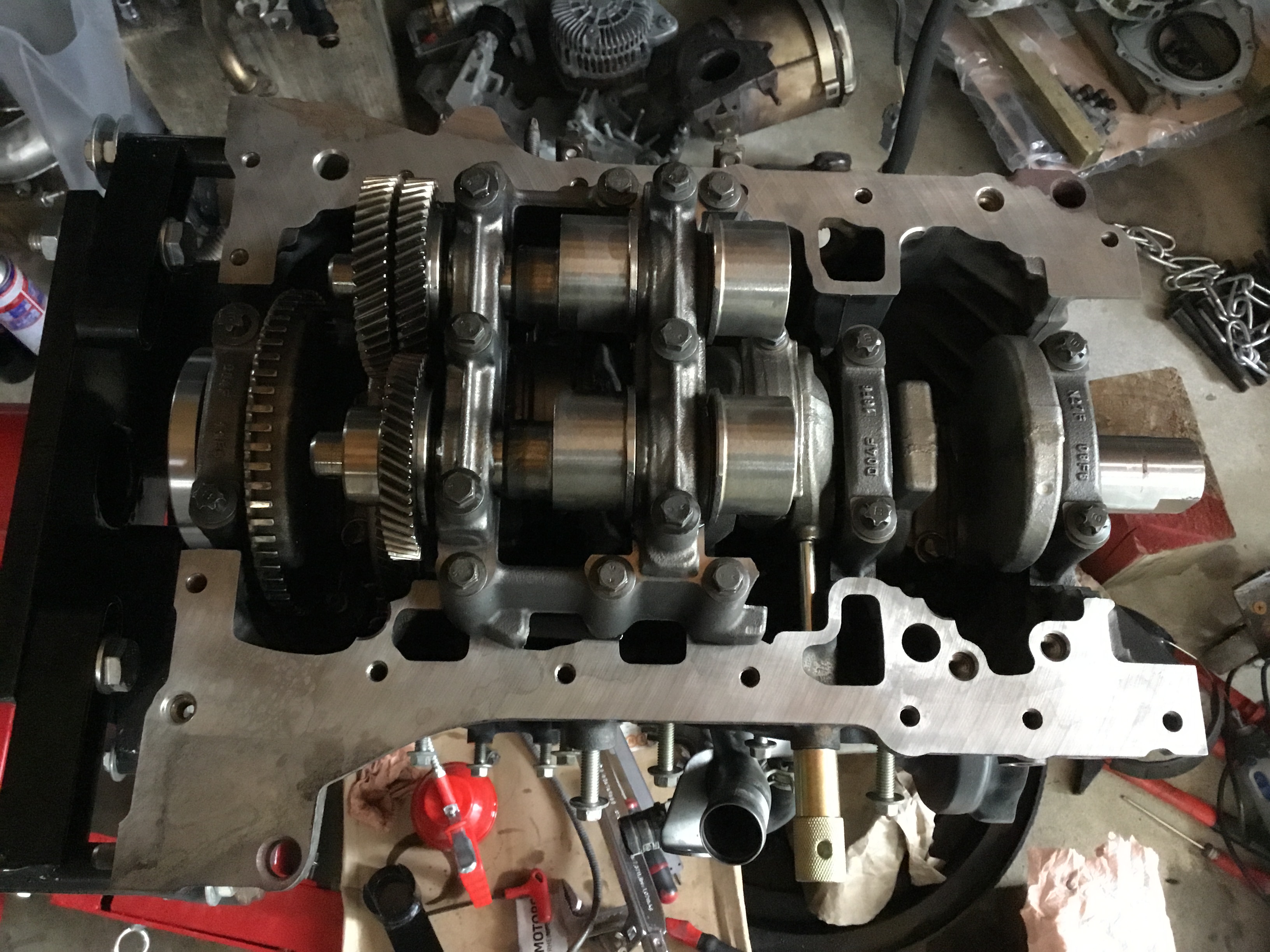

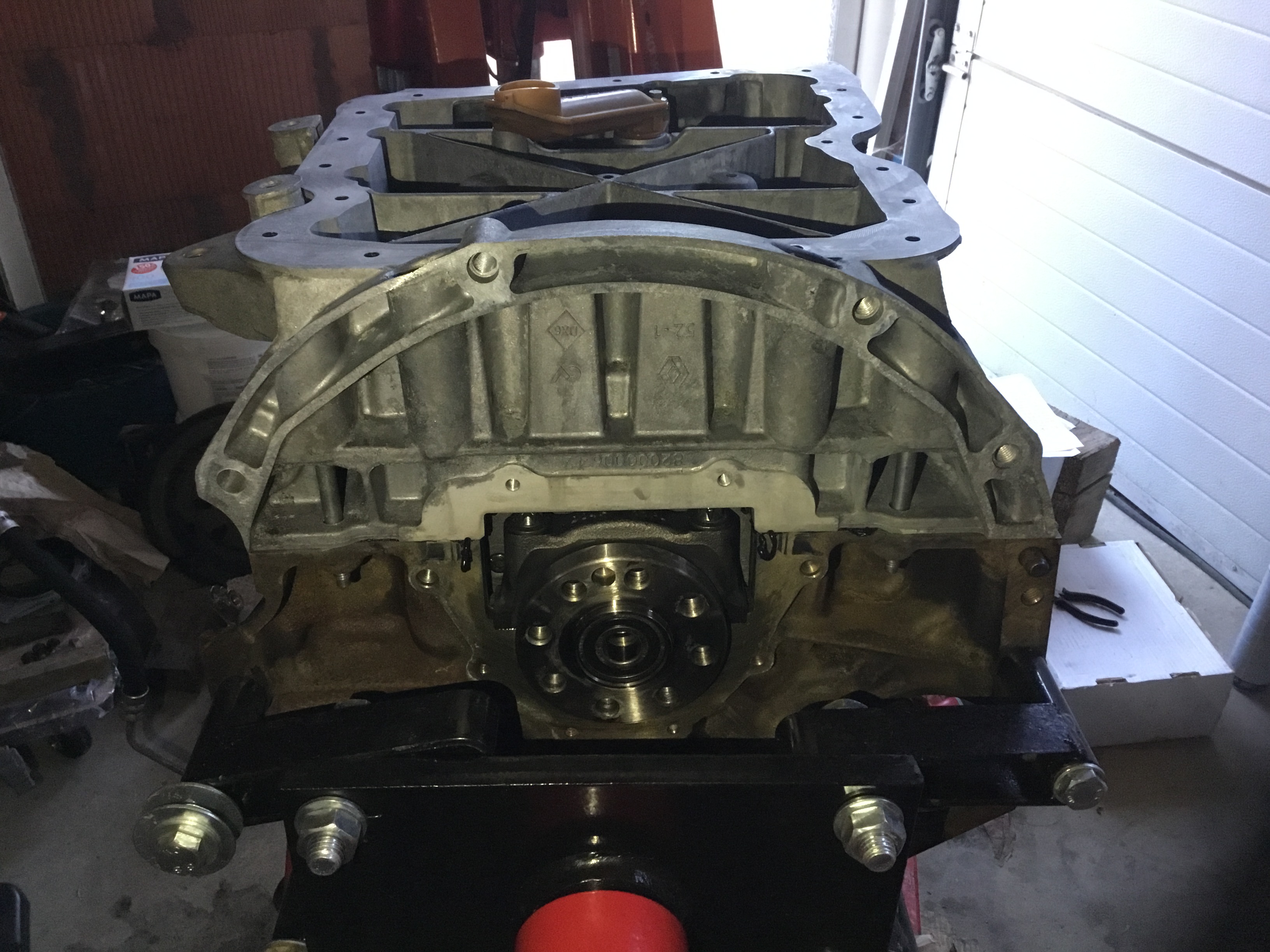

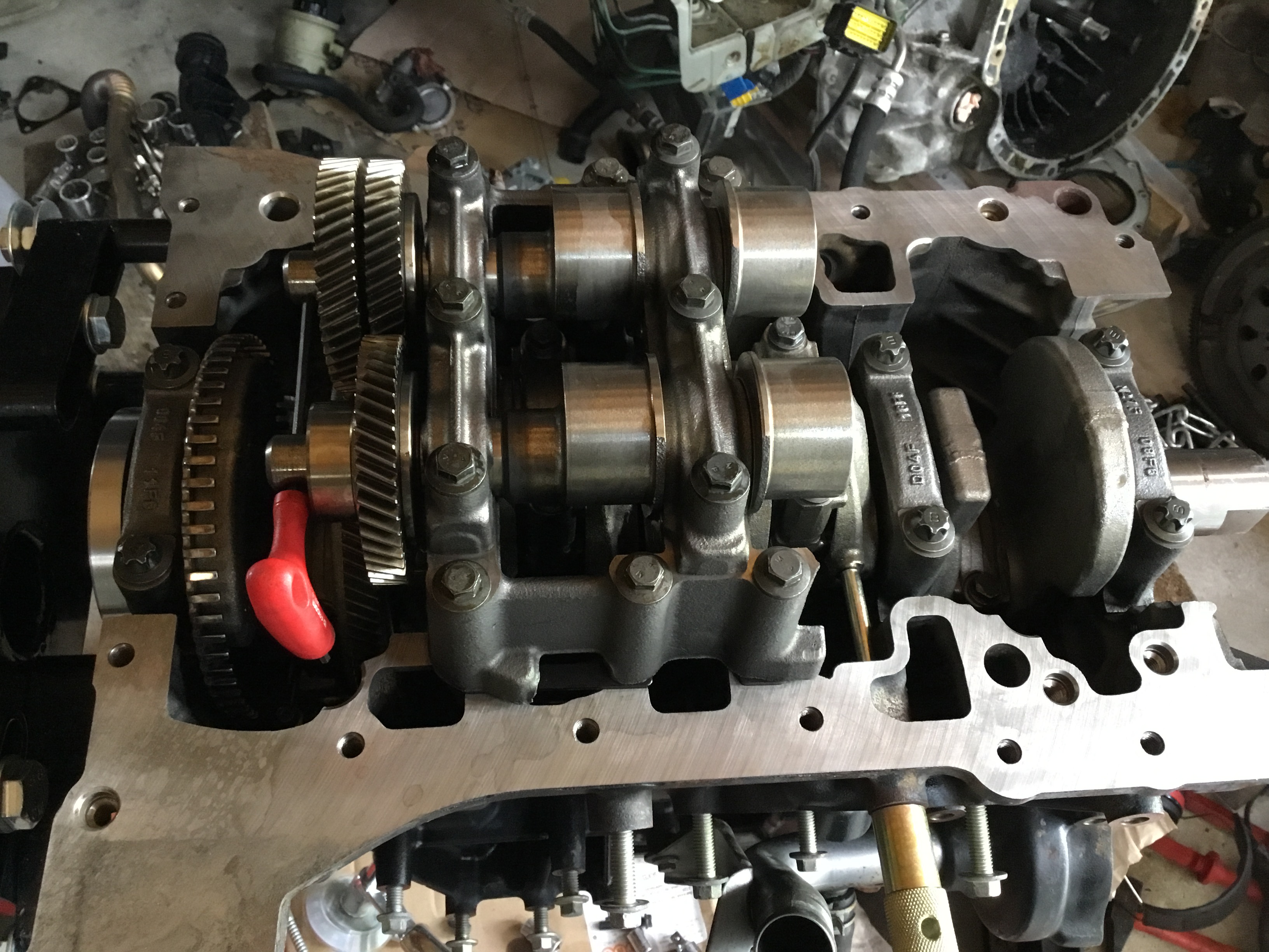

Deux autres photos

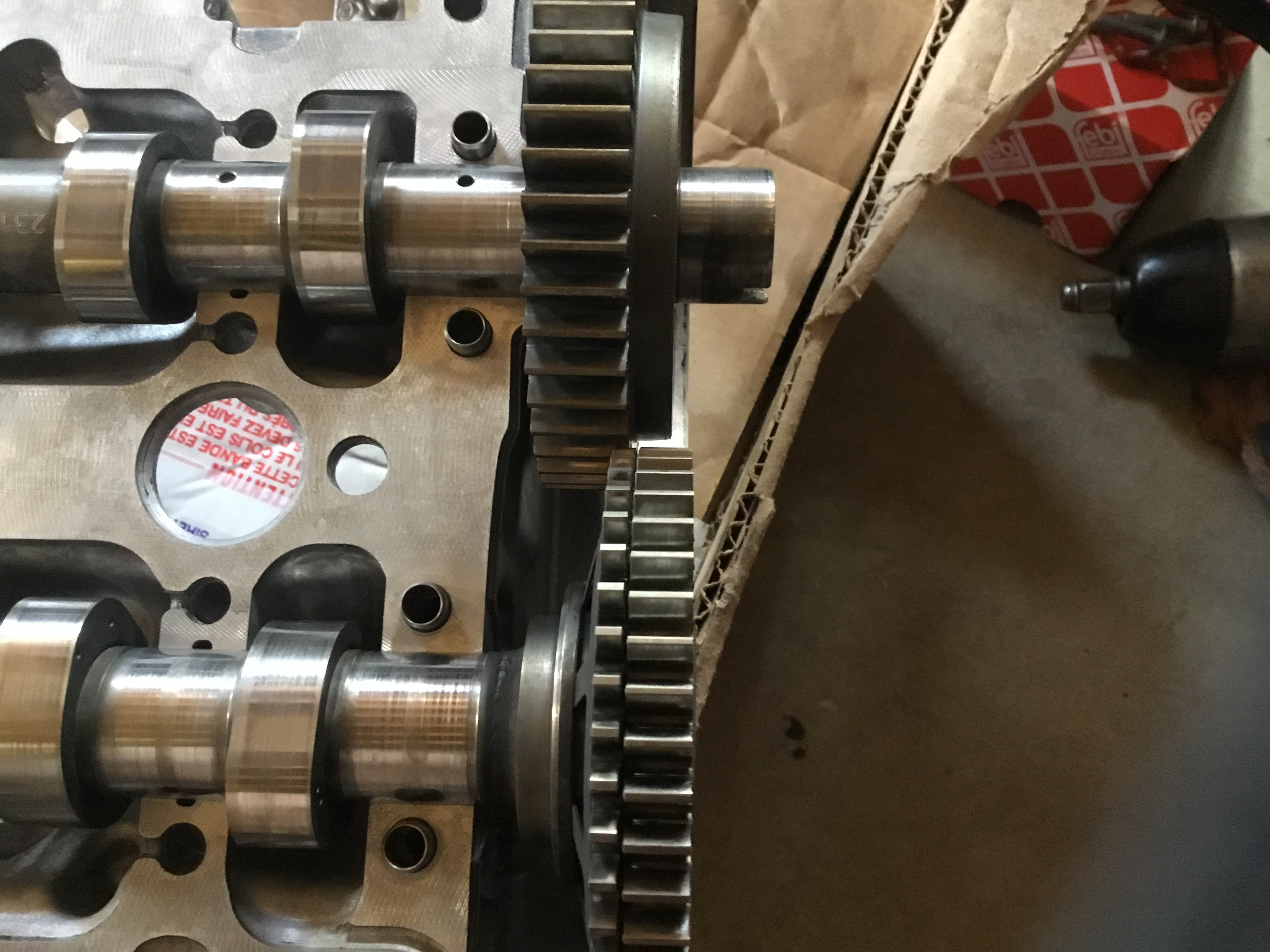

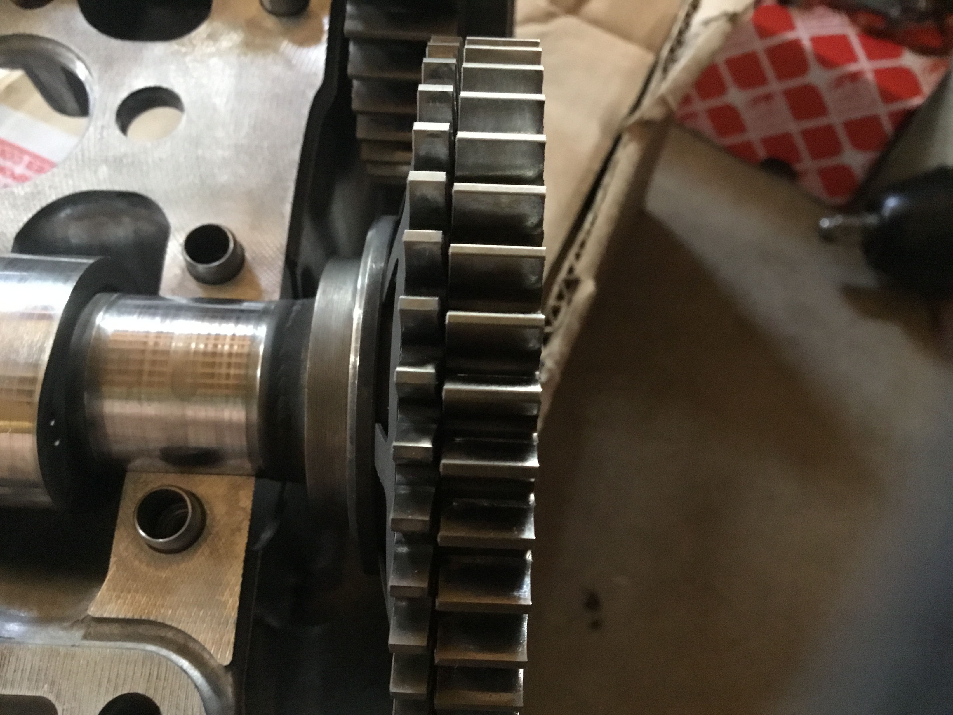

Demain matin , je compte bien poser le joint de culasse et la culasse , une particularité sur ce moteur , il faut mettre un pois de mastic sur les deux oreilles de chaque coté du joint de culasse pour faire l’étanchéité avec la partie distribution qui est baignée dans l’huile 😉
Ensuite , il va falloir remonter les arbres a cames dans le couvre culasse avant de le reposer sur la culasse en le collant au mastic /colle mais pas sur que j’ai le temps demain matin.....

Pour ma part , je vais chez renault chercher des douilles de centrage pour la culasse , l’ouvrier aui s’est occupé de la culasse les a saccagé .... :carton:
Bon ça vaut 0,85ht pièce moins la remise qui va bien , il va me redonner des sous :smokin:

Là , j’ai pas pu y toucher depuis la dernière fois que j’ai posté , je fais parti d’une association et on avait un gros spectacle de deux jours ...donc on verra demain aprèm pour la pose de la culasse que je n’ai pas eu le temps de faire jeudi mais elle est propre , les plans de joints sont propres mais pour certains je dirais que certains endroits sont usés par le joint métallique , est ce que les vis n'étaient pas assez serrées ou pas je ne sais pas , les joints d’une matière autre que metal étaient bien mieux, au moins ca n’abimait pas les portées ...
Il me reste a remonter les goujons que j’ai enlevé pour nettoyer les plans de joint., hormis ca , la culasse est dégraissée.
