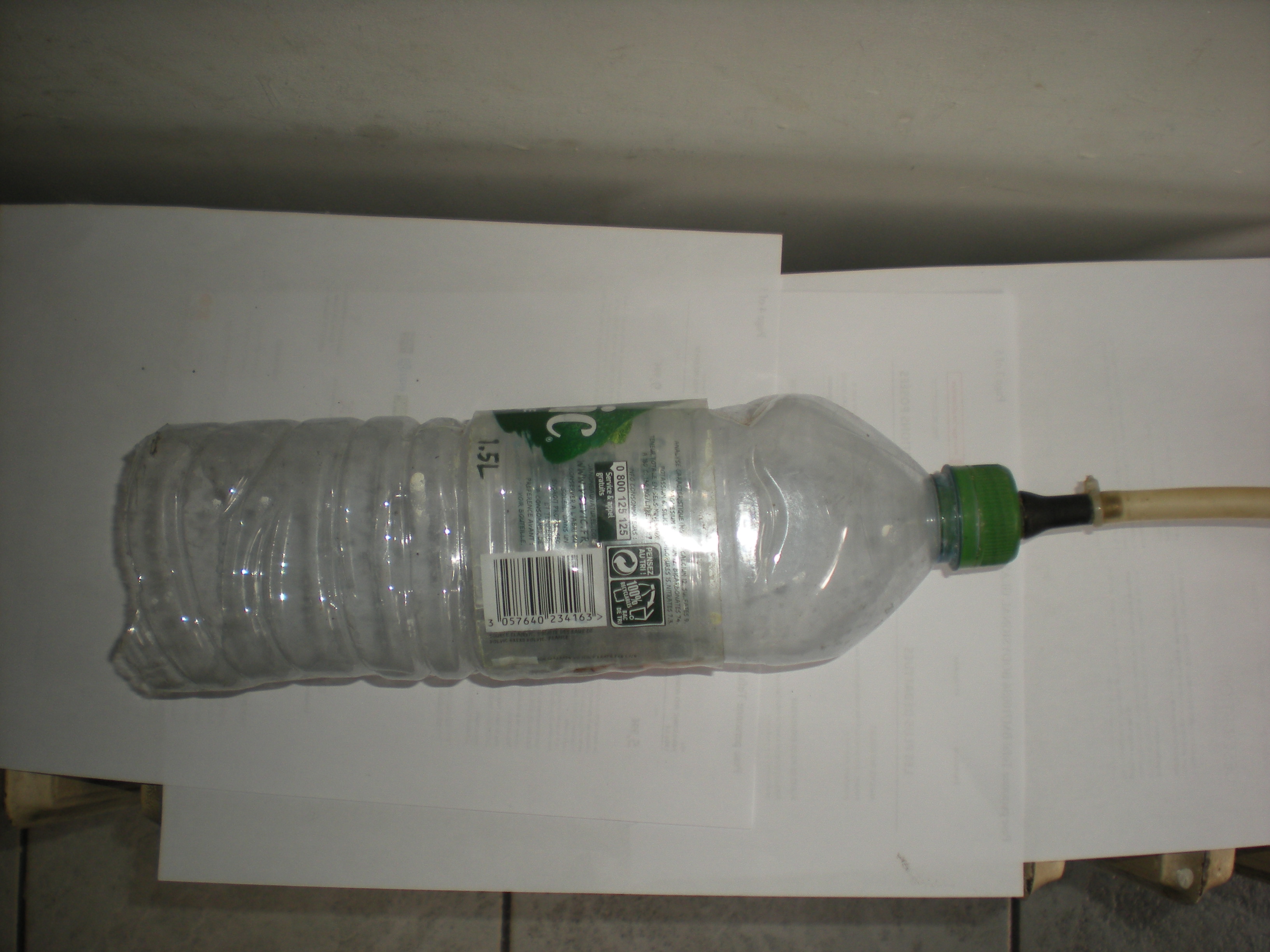

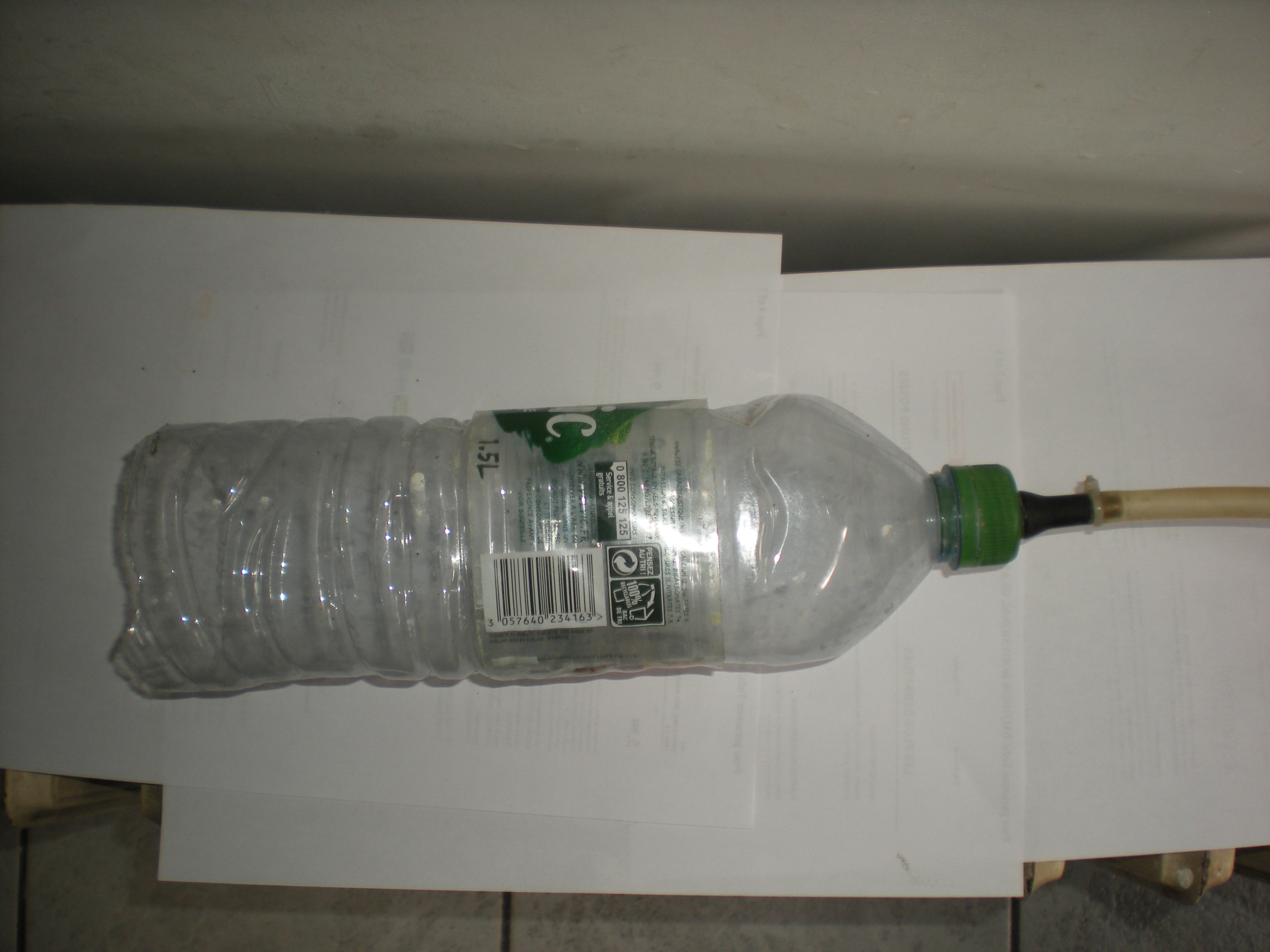

Message par Jean-Louis » 15 déc. 2018 10:25
Voilà la bête faite avec de la récupération mais pour une autre application.
La valve est sans l'obus et collée dans le bouchon qui a était percé au dimension de la gorge de celle-ci, ensuite tu relies le tuyau au filtre direct et tu suspends la bouteille pleine de gasoil avec tuyau sans air au capot ou autre.
Tu as compris ?
Message par mathieu63 » 15 déc. 2018 12:02
Oui bien compris je vais voir ça.
J avais essayé de pomper avant de démarrer mais sa ne changer pas grand chose.
Message par Jean-Louis » 15 déc. 2018 13:58
Avec mon système tu peux rouler avec un passager qui tient la bouteille par la vitre et voir ce que ça donne mais attention les retours sont tjrs au réservoir
