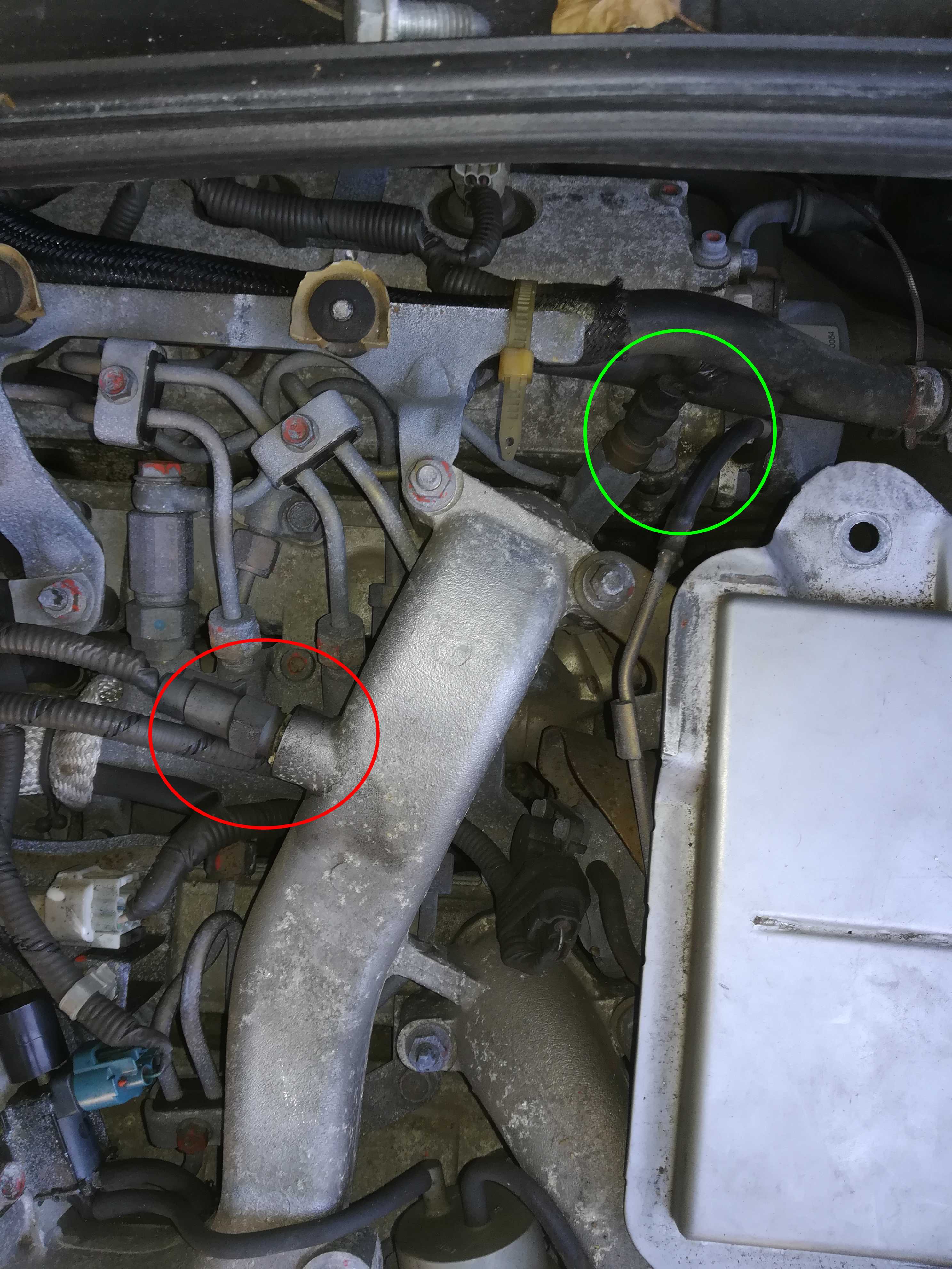

Il reste à vérifier le capteur de température d'air (en rouge) (pas débitmètre) il sont séparés sur le P9X.
et le capteur de température du carburant (en vert)
Modifié en dernier par 800dr le 19 mai 2018 13:44, modifié 1 fois.
Message par Brun77 » 19 mai 2018 13:13
Merci Arnaud
Mais ils se trouvent ou stp
Message par Brun77 » 19 mai 2018 13:45
Merci Arnault je vais jeté un oeil

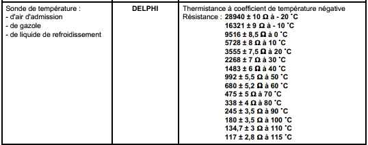

Si tu as un ohmmètre:
capteur temp P9X.JPG (13.73 Kio) Vu 11447 fois

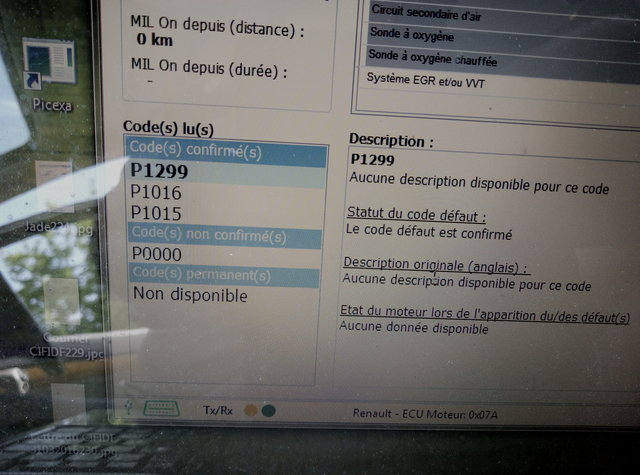

Message par Brun77 » 19 mai 2018 15:51
Le code défaut est p1299
Voilà les defauts
Modifié en dernier par Brun77 le 19 mai 2018 16:00, modifié 1 fois.

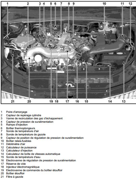

C est lequel le capteur du turbo stp

Si ton moteur est en mode dégradé ==> pas de turbo à mon avis donc passage à la can clip obligatoire comme le pinard.
Message par Brun77 » 19 mai 2018 19:25
Que veux tu dire par can clip?
Sauf que là elle se met en défaut entre le 1er et 2 cran de la température au tableau de bord mais avant le turbo ne doit pas être en sécurité non?
Messages : 1342
Enregistré le : 25 mai 2007
Véhicule : VS V6 3.5 Initiale
Message par 800dr » 19 mai 2018 20:09
CAN CLIP c’est la valise reno.... ça donne les codes défaut constructeur... bref c'est plus facile à déchiffrer avec les NT.
regarde aussi si l’électrovanne de régulation de turbo fonctionne ou si la tige n'ets pas bloquée par l'encrassement

Message par 800dr » 19 mai 2018 23:39
16 & 4 sur le schema

800dr t'a répondu, sans les codes officiels on ne peut pas dépanner sérieusement, et changer des pièces venant de la casse est du domaine de la loterie, une pièces que l'on peut contrôler visuellement OK mais pour le reste …..
Les pièces de casse on vécu et vont lâcher en créant d'autres PB, c'est la spirale infernale et qui devient couteuse.
Message par Brun77 » 20 mai 2018 07:26
Merci Arnaud
P1299 Protection de surchauffe de culasse Active
