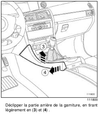

1-Dépose du boîtier
Pour pouvoir démonter le boîtier de contrôle de la console centrale, il faut dégager les cotés comme ci-dessous :
1-Console centrale.png (94.06 Kio) Vu 30236 fois
Globalement il faut tirer vers le haut vers l'arrière.
Il n'y a aucune vis, tout est clipsé

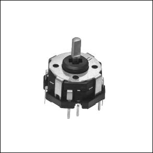

C'est le bouton à 4 directions au centre qui est en cause (4 directionnal stick switch - multi control device)
Voila le site du fabriquant ALPS :
http://www.alps.com/prod/info/E/HTML/Mu ... 42001.html
Après recherche, il s'agit du modèle RKJXT1F.
Attention, il semble que ce composant existe en deux versions différentiable par la longueur de la tige. Il faut une tige longue dans notre cas.
Celui ci est trop court par exemple.
Se procurer le composant (ou me demander, j'en ai 3 d'avance !)

Dessouder les 10 pattes du composant à l'aide d'un fer à souder et de la tresse à dessouder (ou une pompe à dessouder).
Mettre en place le nouveau composant dans la bonne position (détrompeur percé dans le circuit imprimé)
Souder les pattes.

Tout d'abord, pour le demontage des 2 joues de la console centrale :
Comme indiqué sur le schema noir, il faut bien tirer en 3 vers le haut, mais surtout, en 4 il faut tirer vers l'arriere. Dans la photo couleur suivant le schema on entrevoit en bas un pion blanc. Il est horizontal. Il faut donc tirer à l'horizontal.
