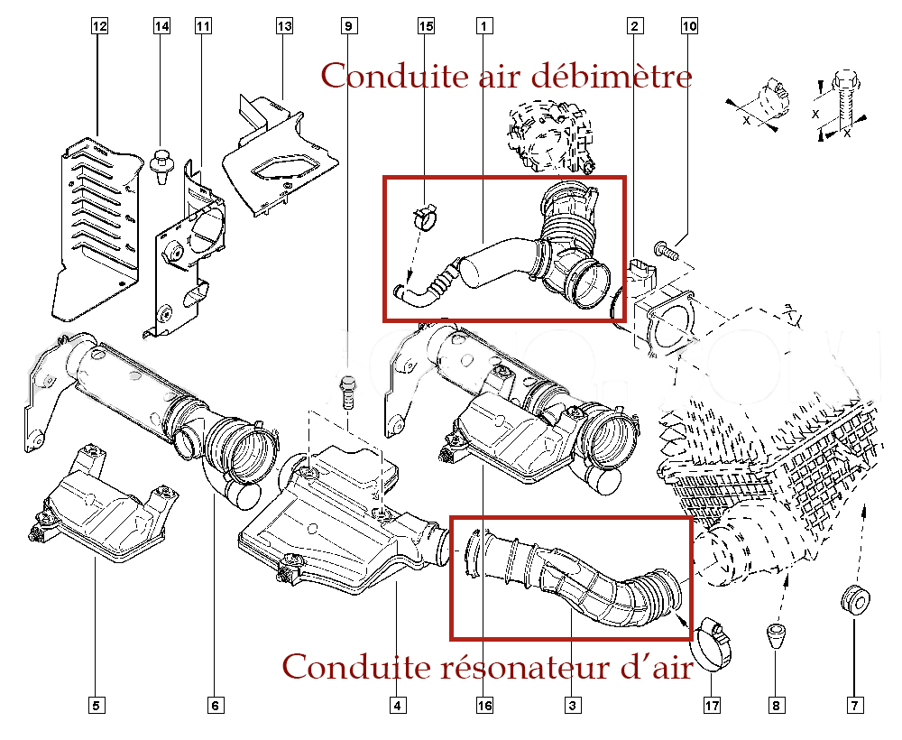

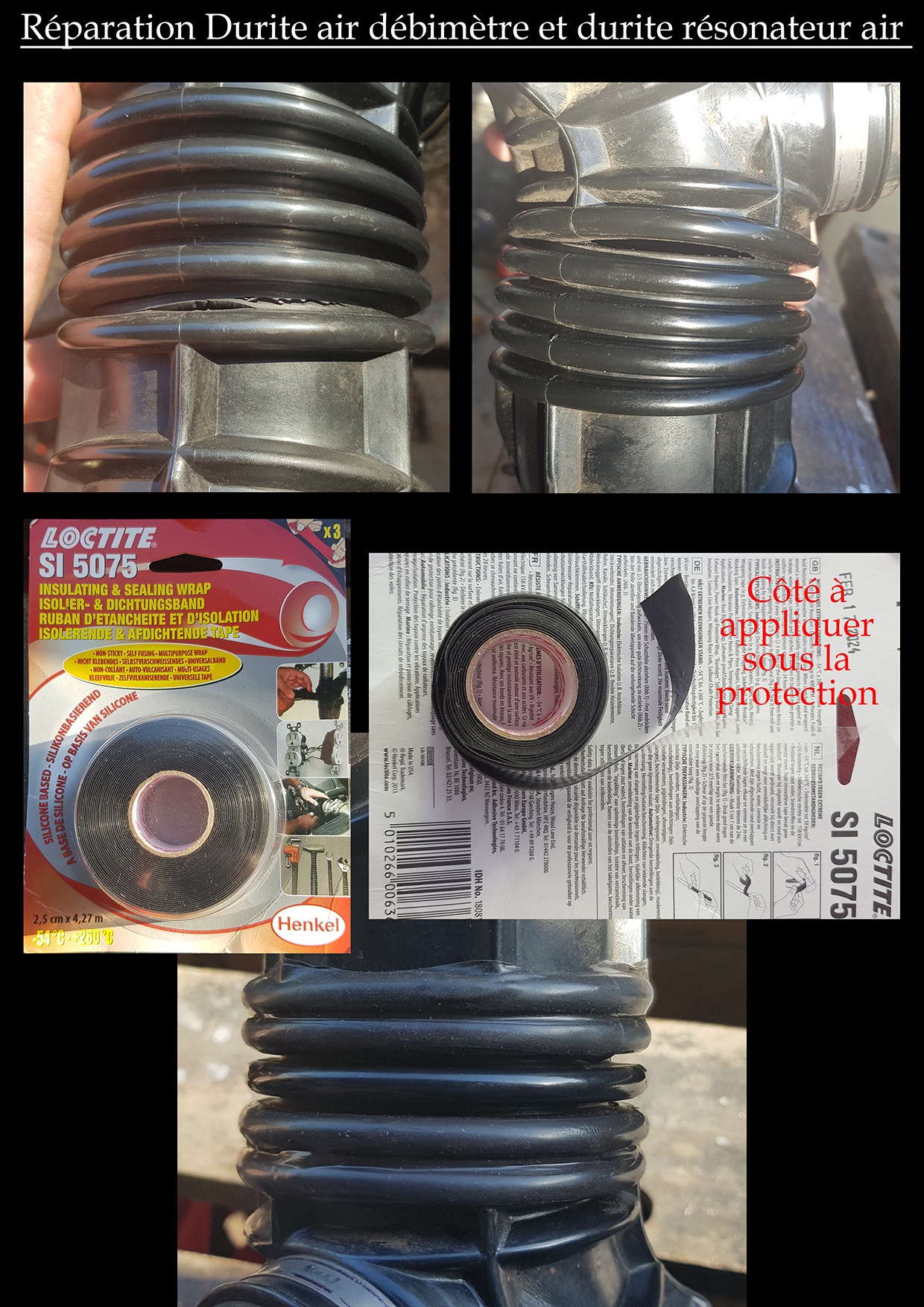

Profitant de faire de gros travaux sur ma Velsatis, j'ai contrôlé beaucoup de points et j'ai découvert que mes durites d'air (résonateur et débimètre) étaient déchirés en certains endroits. Vu la difficulté de trouver les pièces sans parler du coût en neuf chez Renault (si toujours disponible) j'ai opté pour une réparation plus rapide et moins chère avec du ruban d'étanchéité et d'isolation (Loctite SI5075 - Voir photos) qui m'a coûté 19 €.
Je me demandais comment étanchéifier les déchirures dans les interstices du soufflet et si ça serait efficace, finalement l'accroche du ruban est très bonne en faisant chevaucher le ruban sur plusiuers tours puisque les couches se soudent entre elles.
Le ruban est prévu pour cet usage et résiste à des températures comprises entre -54°C et +260 C.
Voilà si certains ont ce genre de problème un moyen de réparer à moindre coût
