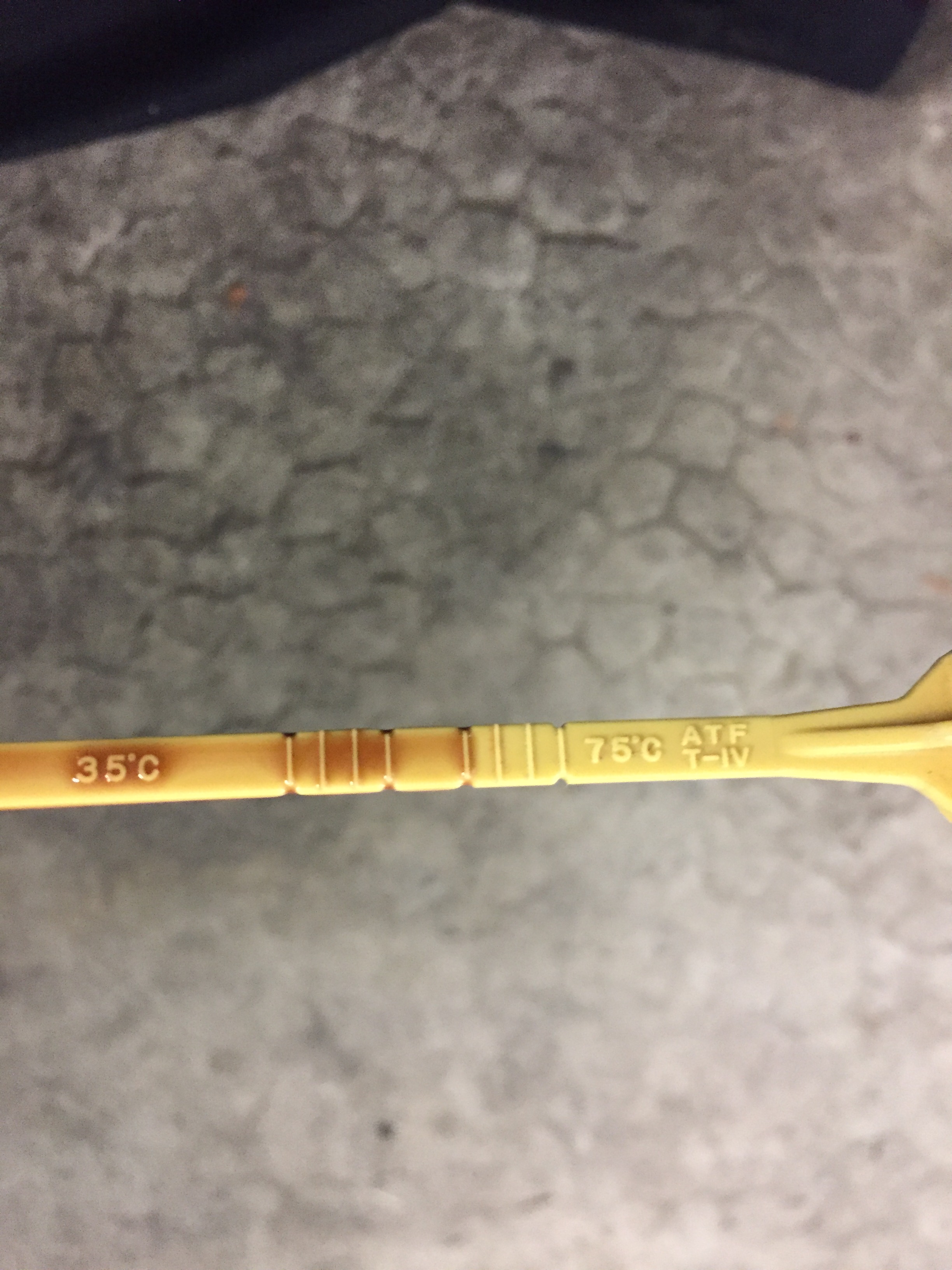

Savez vous comment est graduée la jauge de niveau de la bva ?
Merci !

Message par 800dr » 12 août 2018 13:24
bonjour,
tu as un mini maxi pour 75°C et un mini maxi pour 35°Chttps://www.forumvelsatis.fr/phpBB3/dow ... &mode=view

Message par cortex911 » 12 août 2018 13:53
Je pense m'être mal exprimé pardon :)
Si je suis au mini à 35 quelle quantité dois-je mettre pour aller au maxi à 35 degrés ?
Merci !
