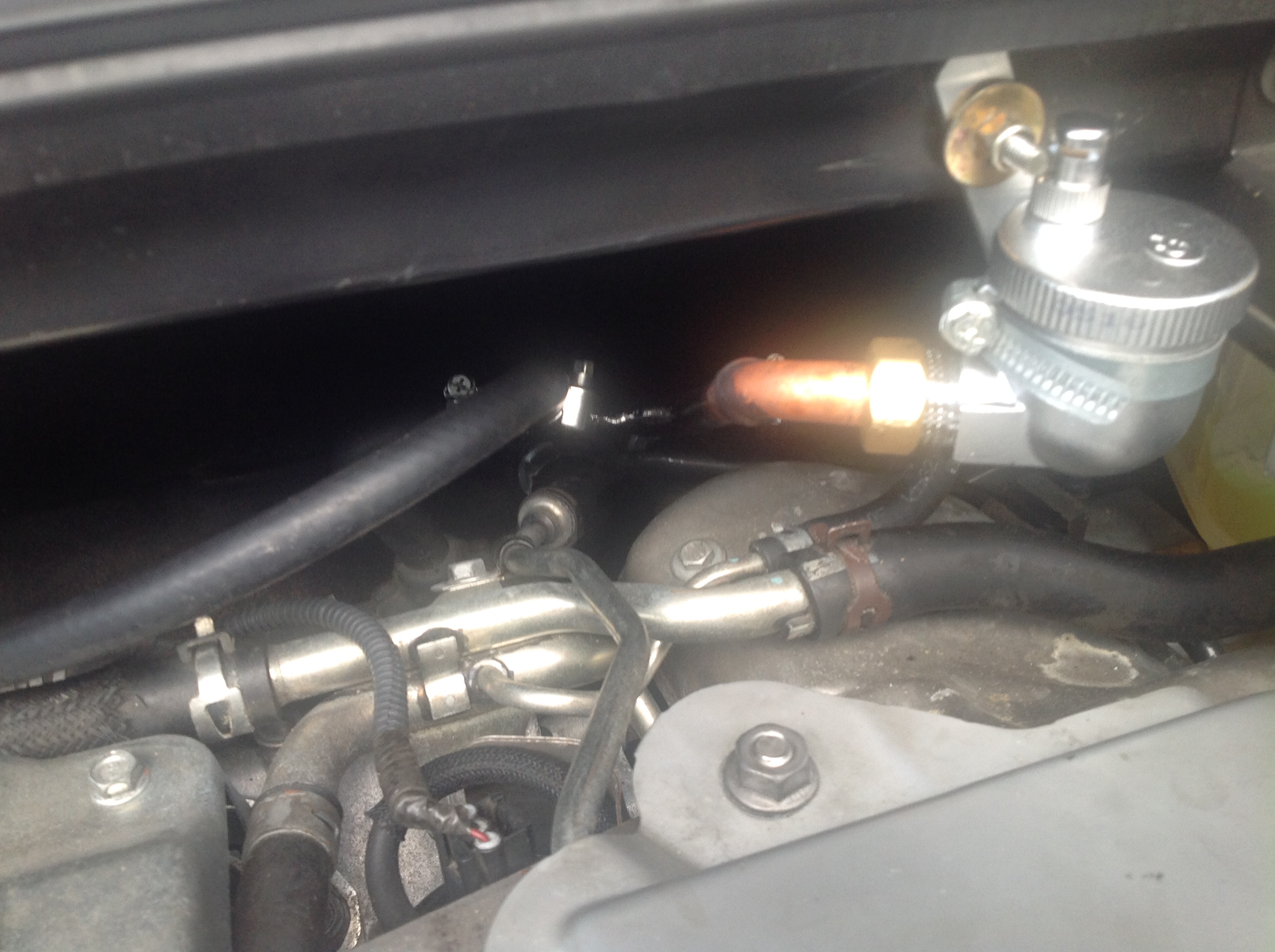

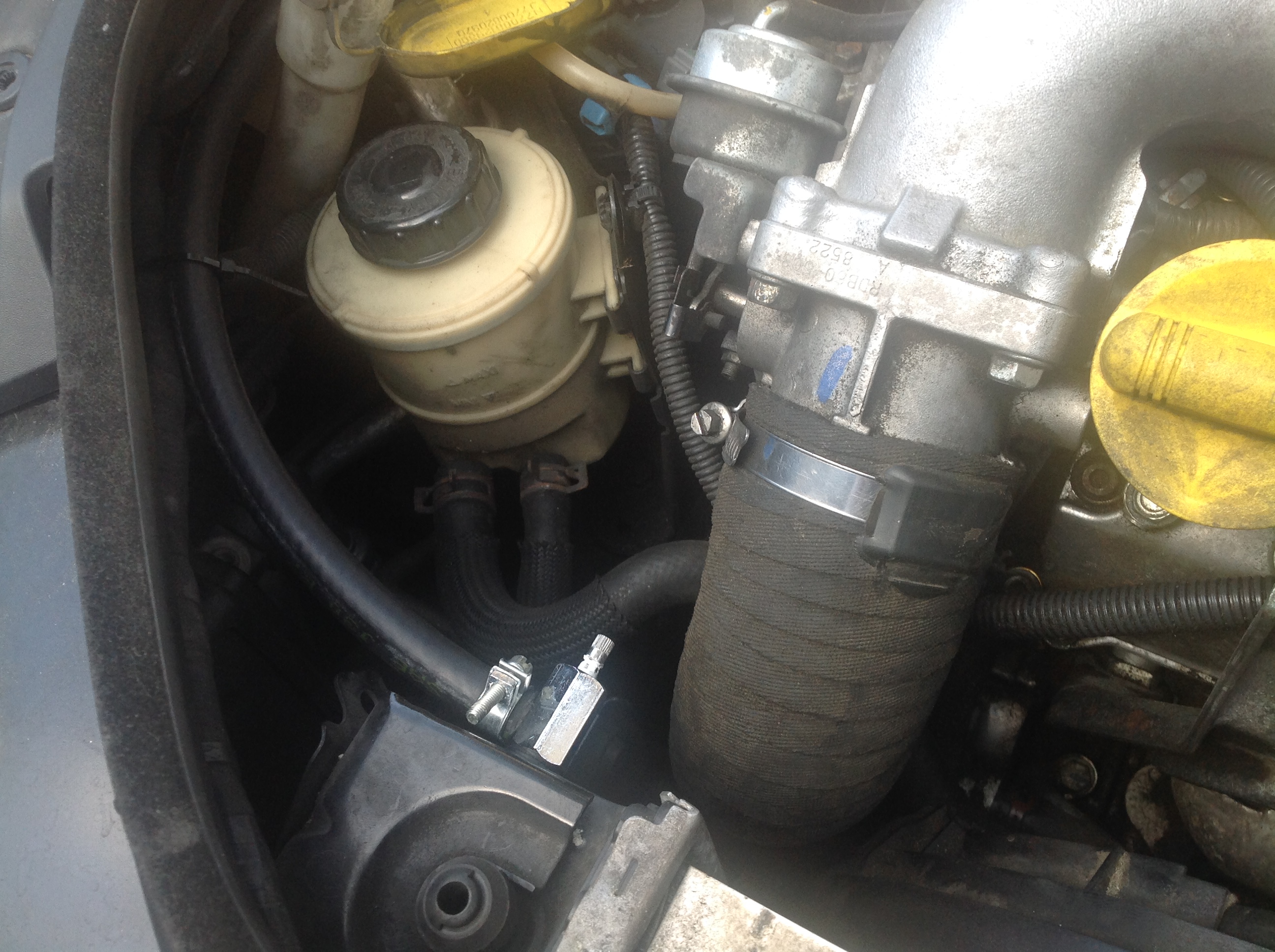

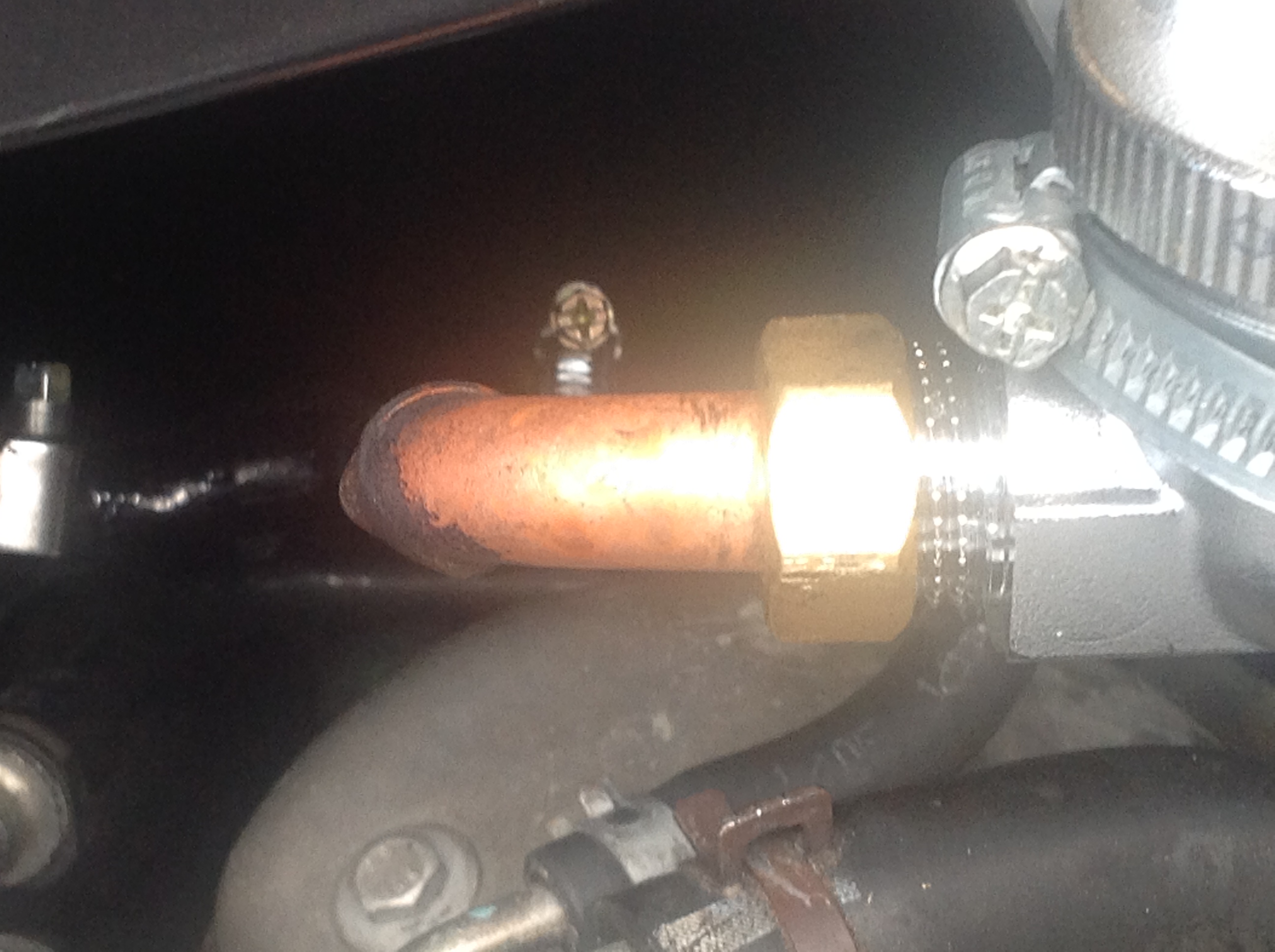

Message par jlgris » 13 sept. 2016 20:21
Bonjour,je tien a vous remercier car je vien de le faire et la plus de pression,sauf que j'ai été obligée de faire un double T car je possède le nouveau moteur de 2009 et il savai modifie par rapport au votre,donc mille merci.Cordialement Ps Voisi les photos

Bonjour(chevron) non mais je suis chauffeur de maitre et en région parisienne je passe des heures dans les bouchons et sa me bouffe les ventilos et depuis cette installation le ventilo se déclenche beaucoup moin donc il me manquai que se montage car toutes mai Velsatis fond beaucoup de KMS et sa va peut-être me permettre de faire encore plus de KMS la première à 470000kms en 2l2 et les 3l j'arrive à 350000kms sans aucun problème sauf qu'il faut enlever de sa mémoire la vanne EGR et pas de problème de perte de puissance comme les autres cordialement
