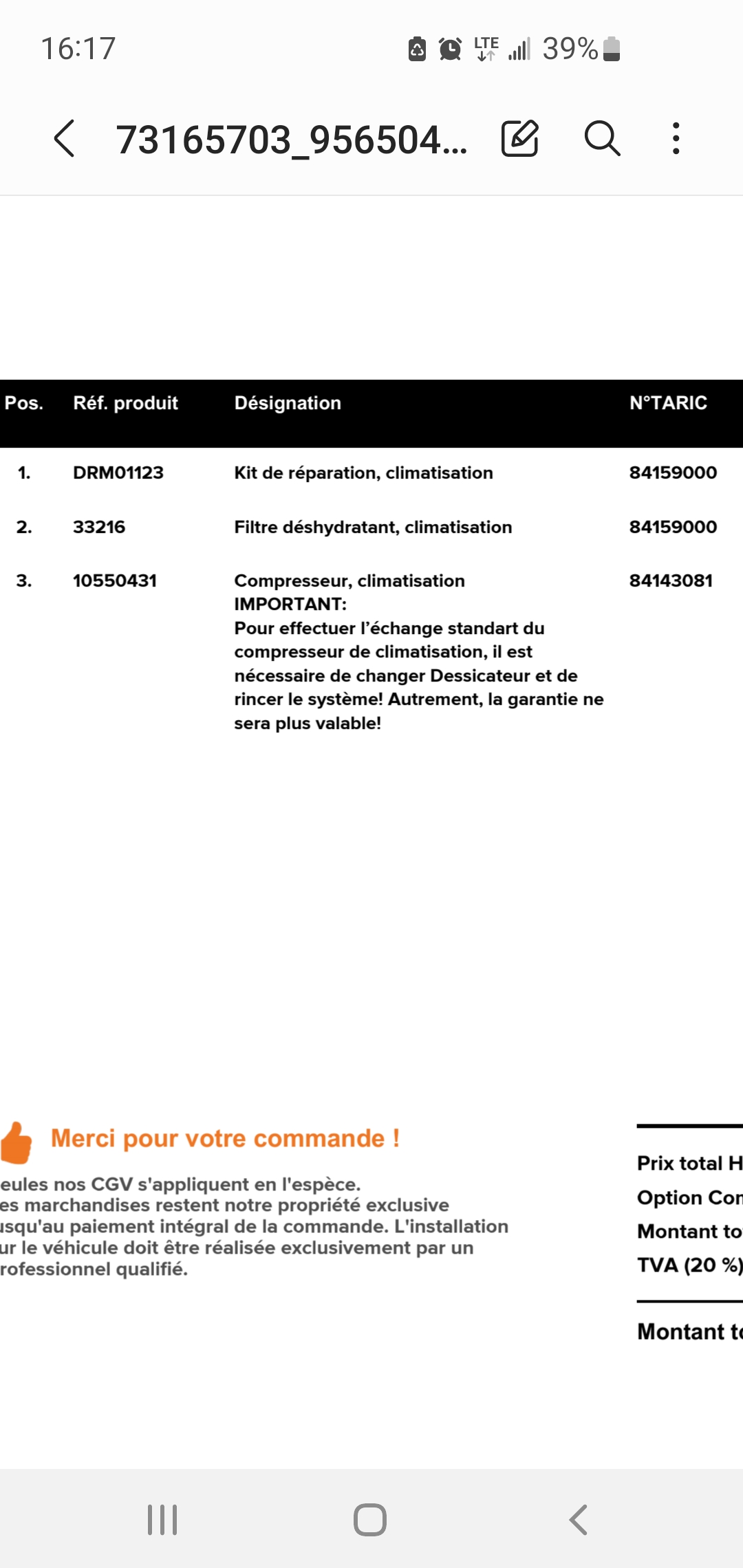

Je te joints la réf du compresseur que j'ai prit pour pas que tu fasse la même erreur :cry:
Si tu trouve la bonne réf, je suis preneur !!!!

en fait le compresseur à 1 seul fil ne convient pas. J'ai trouvé un compresseur identique à celui de la VS de DOUD c'est un Lucas ACP 942 avec un connecteur à 2 pinoches.

En feuilletant les sites de pièces auto, j'ai recensé 3 montages potentiels, mais sans vraiment comprendre quel montage va réellement sur quel moteur, véhicule, année, ... ? :
- le "Delphi", connecteur à 2 broches fixe juste derrière la poulie, 3 boulons de fixation et entrée/sortie de gaz à l'arrière - impossible de se planter si on regarde où se branchent les tuyaux
- le "Calsonic" qui correspond en effet au Lucas ACP492 : un connecteur 2 broches au bout d'un câble, 4 boulons et E/S gaz latérales
- le "Calsonic à 1 broche", très difficile à différencier du "à 2 broches" sinon par son connecteur... :mad:
