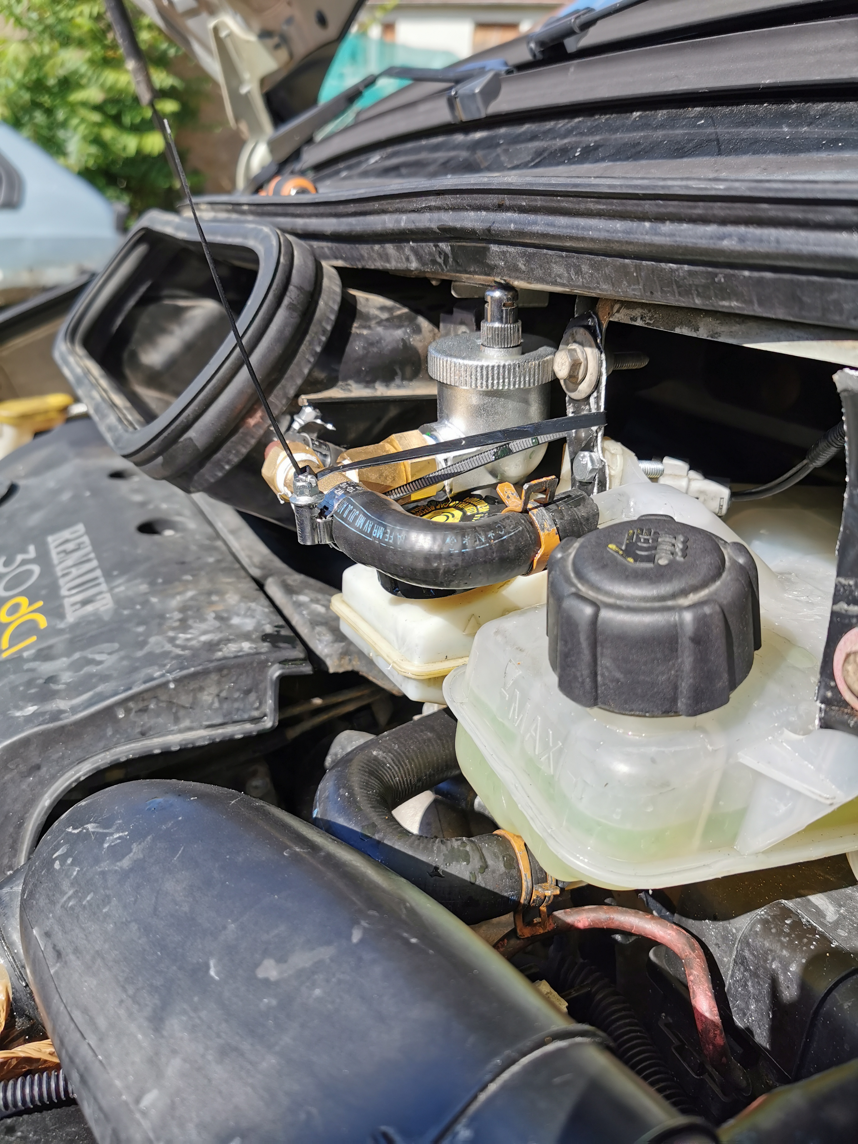

Tout d'abord je tiens à remercier Grez pour cette idée ingénieuse de purgeur automatique.
Je viens d'effectuer ce montage sur mon véhicule (qui n'est pas une Vel Satis) à la suite de problèmes de surpression dès que l'on dépasse 3000 trs / min, avec une petite variante car j'ai utilisé des raccords inox au lieu de ceux en cuivre.
Effectivement, il n'y a plus aucune pression résiduelle dans le vase d'expansion quelques minutes après l'arrêt du moteur, ce qui est une bonne chose car j'avais de grandes variations de niveau (en dessous du min et au dessus du max). Il me reste toutefois à essayer mon véhicule sur autoroute pour être définitivement fixé.
J'ai 2 questions :
- il me semble que le purgeur ne dégaze qu'une fois le moteur arrêté, est-ce normal ?
- le règlage est-il obligatoire pour des performances optimales ?
Merci d'avance pour vos réponses ;-)

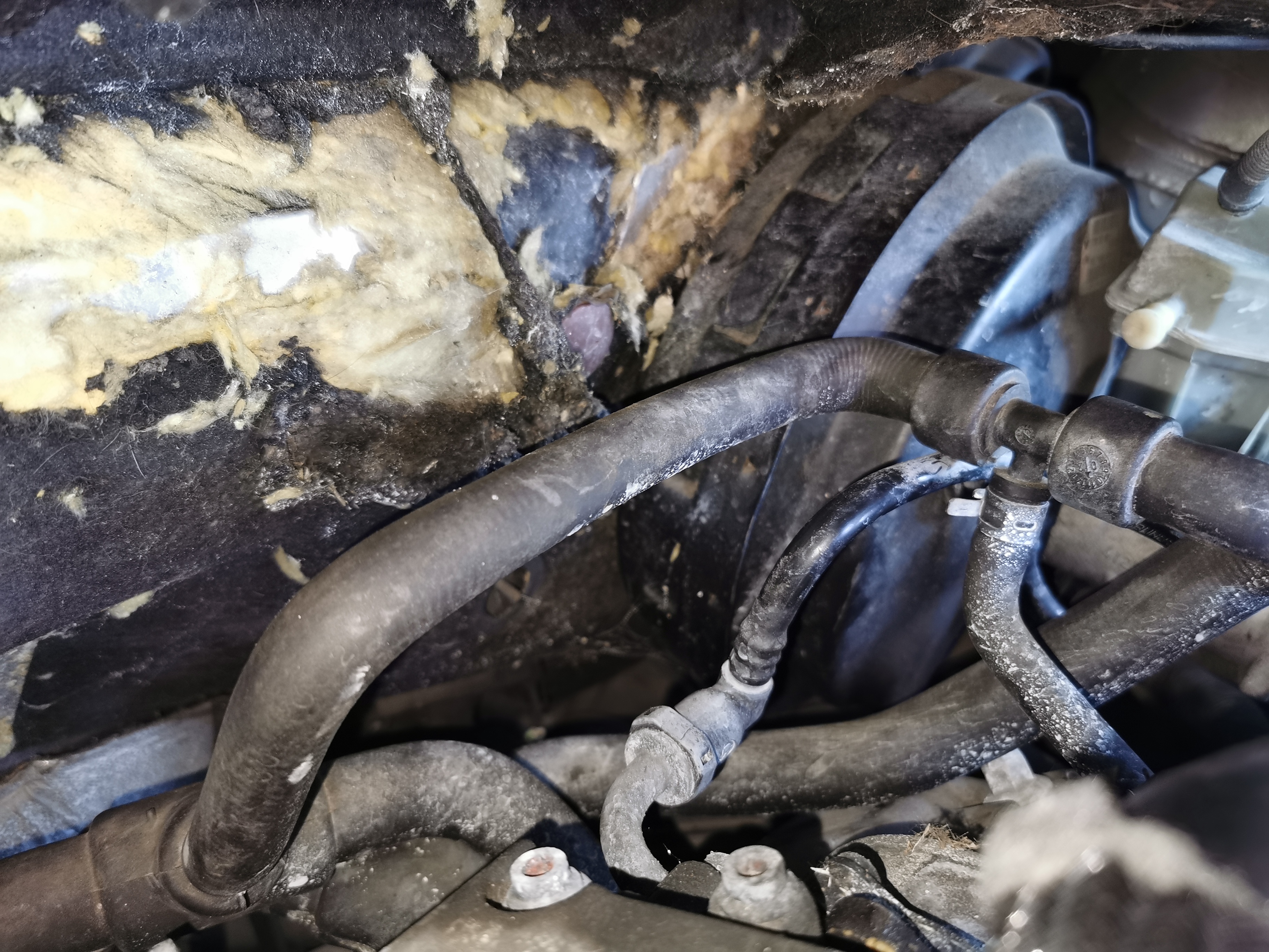

Message par Ribous » 17 nov. 2019 19:19
Wow !
Bah si j'avais vu ce tuto plus tôt, ça m'aurait évité bien des embuches !!
Pas sur ma VS (qui perds aussi un peu de LDR, mais au niveau du plastique du radiateur côté droit quand on est face au capot (entrée ? Sortie ?), je pense que je vais changer mon radiateur et en profiter pour verifier l'intercooler...

Message par Mouhmou1 » 20 juin 2020 21:34
Est ce que je peux utiliser les flexibles d'alimentation en inox pour le tuyau qui vient du purgeur du radiateur
Messages : 3335
Message par grez » 20 juin 2020 22:49
Bonjour Mouhmou1 , oui du moment que le flexible est aussi résistant qu'une durite. ;-)

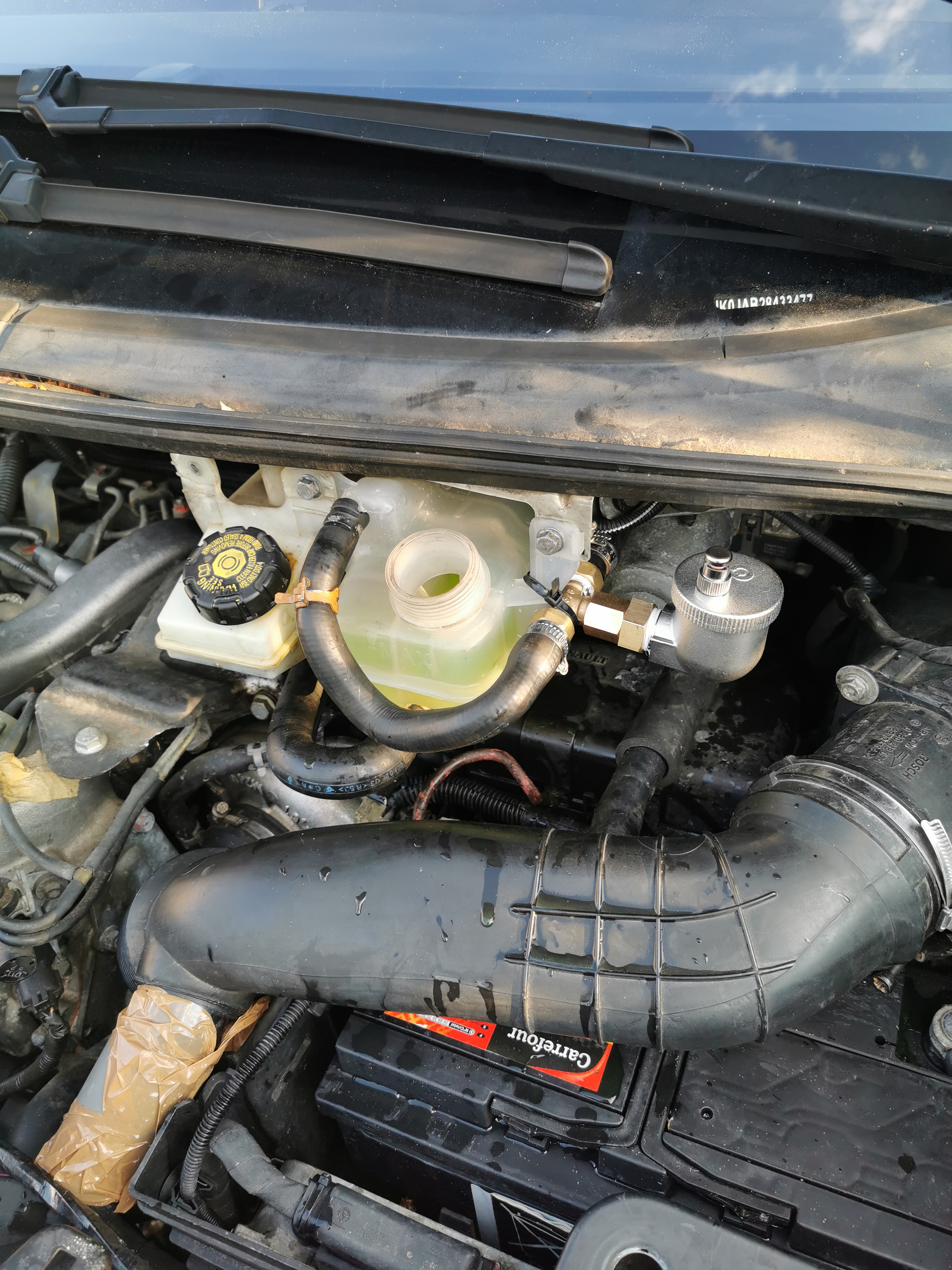

Message par Mouhmou1 » 25 juin 2020 00:56
Je viens de réaliser l'installation sur un espace 4 3.0 dci par contre je ne trouve pas le 2 ème vise de purge vers les durites du chauffage.
Mon retour de ldr est en continue donc normalement ya pas d'aire ?
Ma question, est ce que on ouvre la vis du purgeur automatique ou on le laisse tel reçu.

Message par Mouhmou1 » 29 juin 2020 15:43
Je perd toujours du liquide ldr ! Je ne sais pas si c'est à cause du bouchon ou je dois libérer un peu le purgeur automatique.
Grez je suis dans le même cas que toi, la partie haute du radiateur qui reste froide.
Pour info la température ne dépasse pas la moitié.
Merci pour votre aide
Messages : 3335
Message par grez » 29 juin 2020 16:36
Bonjour Mouhmou1,
Pour faire correctement ta purge au début, tu peux aider le purgeur automatique en enlevant le bouchon et appuyer au centre avec un petit tournevis (moteur arrêté). Quand ta prurge est finie, il faut remettre le bouchon sur le purgeur, la purge se fera automatiquement.

Message par Mouhmou1 » 29 juin 2020 20:51
C'est ce que j'ai fais toute a l'heure, mais des que je roule, la pression monte et le niveau du ldr dépasse le max et déborde.
J'ai fais un test toute à l'heure vice entre ouverte, y'avais moins de liquide qui s'est échappé. Ensuite j'ai carrément enlevé la vice la pression c'est dégagé. Me semble demain je ferai un test sans vice ?
Mouhmou1
Messages : 9
Enregistré le : 20 juin 2020
Véhicule : Espace 4 3.0 dci 177ch
Message par Mouhmou1 » 30 juin 2020 18:57
Bjr
Ce matin j'ai tous essai même refaire l'installation en baissant un peu le vase d'expansion et mettre le purgeur automatique au point le plus haut. Toujours ça fuit du bouchant que j'ai changé( pas neuf mais j'ai essai 2 ou 3 de la casse).
Me reste 2 epotheses.
1- mon vase qui n'est pas d'origine Renault ne gère pas bien la pression du bouchon.
2- ma pression est tellement importante que ce système ne lui suffit pas ! Pourtant je chauffe pas et au ralentie ou en roulant en ville j'ai pas de perte.
Vos ides sont les bienvenu merci
Messages : 3335
Message par grez » 30 juin 2020 19:56
Bonjour Mouhmou1,
Mets un bouchon de vase en neuf, et mets ton niveau de LDR à 2 cms du trait le plus bas sur le vase. (3 ou 4 fois, lorsque tu t'arrêtes, aide le purgeur manuellement, pour faire échapper l'air) ensuite ça devrait aller mieux. ;-)
