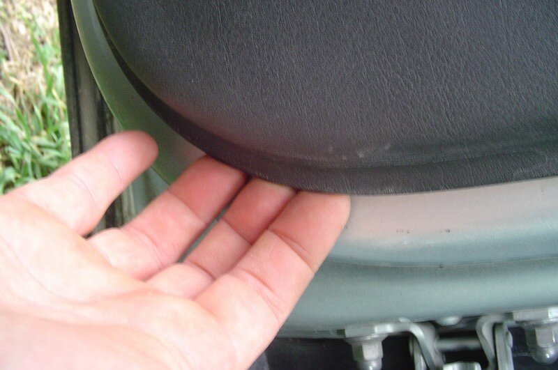

declipser a la main le panneaux de porte en tirant avec la main au niveau des clips.
une fois le panneau declipsé, le tirer vers le haut pour le degager du rail de maintient au niveau de la vitre.

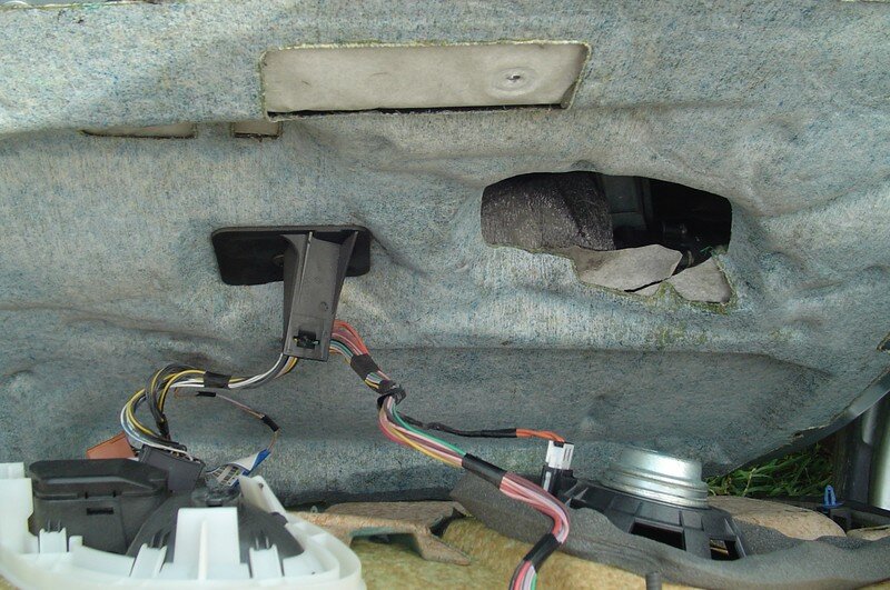

voici le panneau deposé ou on remarque le trou realisé derrière l'emplacement du haut parleur:
enfin pas entierement car il y a le systeme de verouillage et je n'y ai pas touché.
mais pour faire l'opperation qui m'interessait cela suffit.

remettre l'agraffe sur le panneau de carrosserie(elle reste sur le panneau de porte au demontage):
remettre les deux agraffes sur la partie amovible de la poignée de porte(elles restent dans la partie fixe et apres impossible de remettre la partie amovibleen place:
Pour remettre cette partie amovible de la poignée de porte, positionner dabord la base de celle ci dans son emplacement puis reclipser, ca va tout seul :lol:

Très bon tuto. :clap: Merci. Question sur une phase 2 la plaque isolante est différente , un simili polystyrène. L action donnera t elle les mêmes résultats ?

pour l'isolant phonique sur phase 2 (mousse noire), suffit de tirer doucement et couper progressivement la colle au milieu avec un cutter
ça se fait doucement mais sûrement et ça permet de laisser de la colle de chaque côté
et tout reprendra ensuite sa place au remontage.

Le trou réalisé a été fait dans le pare vapeur dont la fonction est d’isoler le panneau de portière et plus globalement l’habitacle de l’humidité résiduelle dans les portières (dotées de trous de drainage en pied)
Vous allez ainsi exposer la membrane du hp de 13cm (tweeter) à l’humidité. Elle ne va pas apprécier dans le temps.

les 13 sont bass/medium et effectivement pas des cabasses. les remplacer par des meilleurs est effectivement une bonne chose.
par contre aucun risque de problème d'humidité en enlevant une partie de l'isolant derrière le HP, j'habite en Normandie et j'ai jamais eu de soucis. il faut savoir que les membranes d'hp de voiture sont traités contre l'humidité. j'ai fait la modif sur mes 3 velsatis, et celle qui me reste a la modif depuis plus de 10 ans...
