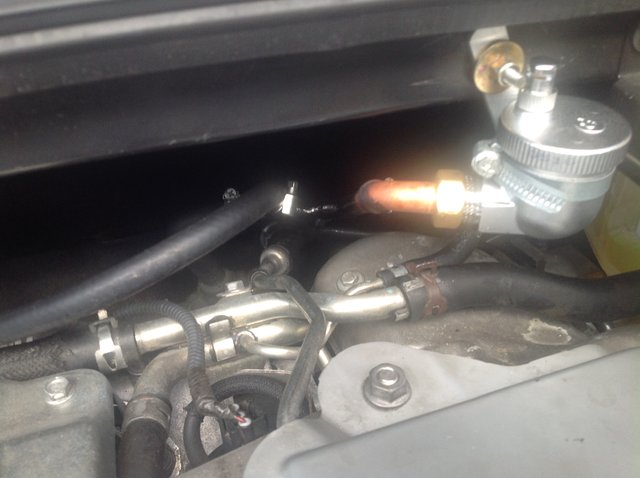

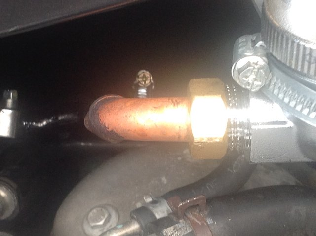

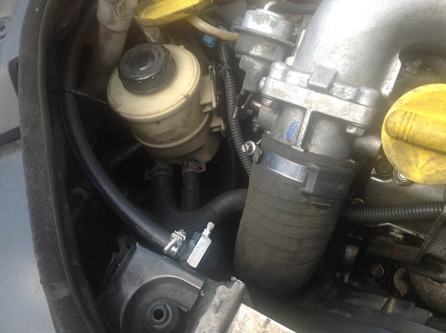

Bonjour,je tien a vous remercier car je vien de le faire et la plus de pression,sauf que j'ai été obligée de faire un double T car je possède le nouveau moteur de 2009 et il savai modifie par rapport au votre,donc mille merci.Cordialement Ps Voisi les photos

jlgris a écrit :Bonjour,je tien a vous remercier car je vien de le faire et la plus de pression,sauf que j'ai été obligée de faire un double T car je possède le nouveau moteur de 2009 et il savai modifie par rapport au votre,donc mille merci.Cordialement Ps Voisi les photos

Message par jlgris » 15 sept. 2016 11:45
Bonjour(chevron) non mais je suis chauffeur de maitre et en région parisienne je passe des heures dans les bouchons et sa me bouffe les ventilos et depuis cette installation le ventilo se déclenche beaucoup moin donc il me manquai que se montage car toutes mai Velsatis fond beaucoup de KMS et sa va peut-être me permettre de faire encore plus de KMS la première à 470000kms en 2l2 et les 3l j'arrive à 350000kms sans aucun problème sauf qu'il faut enlever de sa mémoire la vanne EGR et pas de problème de perte de puissance comme les autres cordialement

Bonjour Grez
Je possede une initiale de 2007 et j ai eu droit samedi sur l autoroute a une surchauffe (entre 5 et 10 secondes alarme rouge :cry: ) et surpression ( a 1h0 du matin sur l autoroute pas tres agreable....) purge puis rajout de ldr ,retour a la maison a 110 hm/h (250 km) sans souci apparent (aiguille de temperature au milieu) :drive:
Merci pour les photos, juste une questions quel type d embout a mettre a la place du bouchon de purge du radiateur et chez quel fournisseur?
je m empresse de faire la modif ce week end.
Cdlt

Message par grez » 21 nov. 2016 20:26
Initiale86 a écrit :Bonjour Grez
Cdlt
Bonjour Initiale86,
C'est un raccord, souvent employé sur les motos. Le modèle à 3,37 euros est idéal, tu visses la partie la plus courte sur le radiateur, et la durite sur l'autre partie avec un bon collier. Tu peux le trouver ici:
