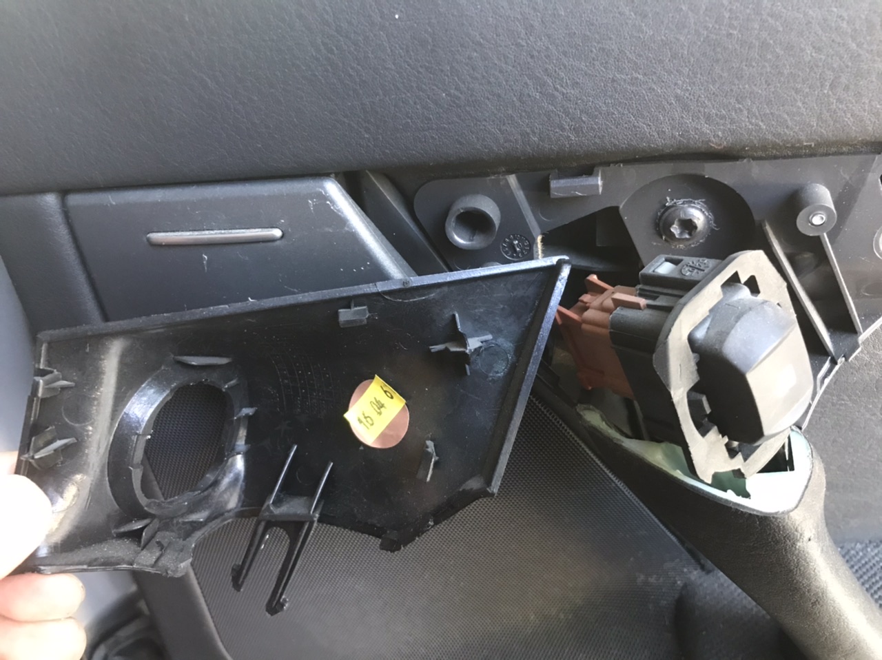

Désaccouplement de la platine de commande des vitres
A l'aide du petit tournevis plat, déclipser le cache écrou situé dans la commande d'ouverture de porte.
Déclipser (petit tournevis plat) la partie amovible de la poignée de porte par l’avant (j'ai commencé par écarter la partie basse de la poignée).

Excellent travail. Je suis en train de démonter tout ça. J’ai juste un souci en débranchant la petite prise noir qui doit servir pour la platine lève vitre. C’est bizarre mais je n’arrive pas à comprendre comment déclipser. Les autres hp etc nickel.
