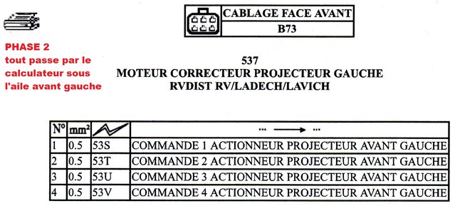

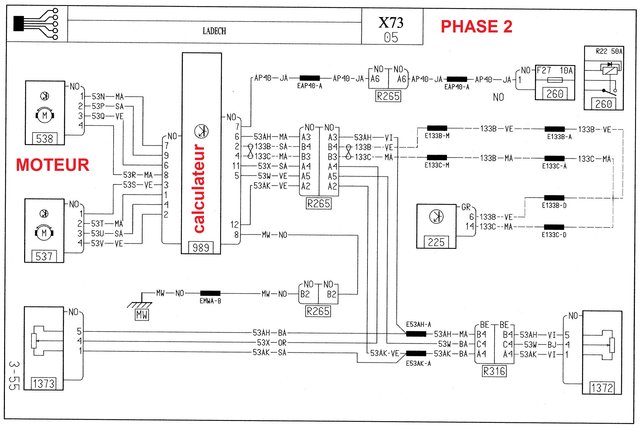

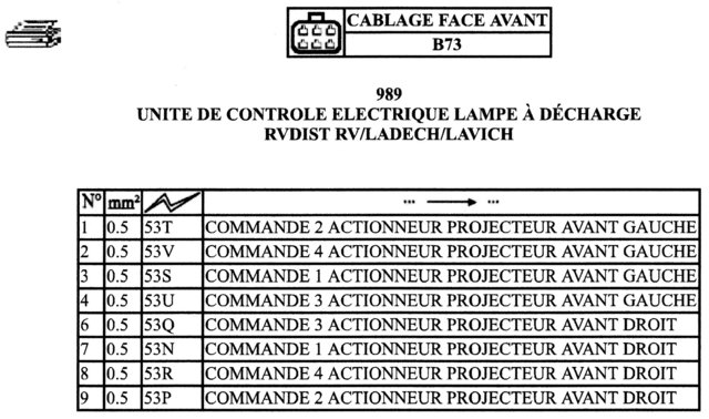

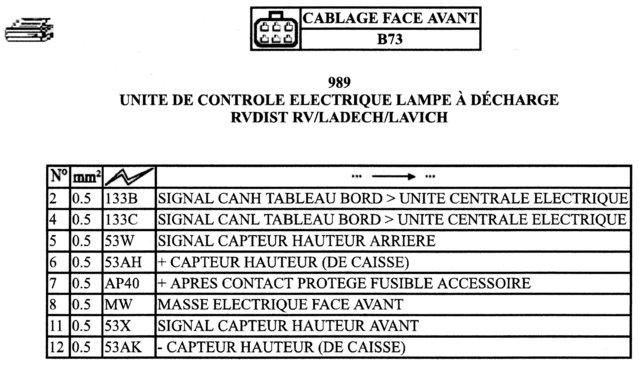

Message par Daniel57 » 28 oct. 2016 11:11

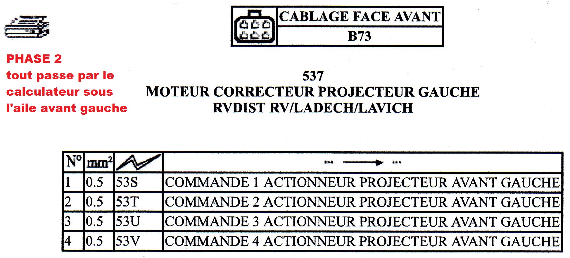

slt a tous je cherche le schémas électrique des moteurs de correction xénon velsatis phase2 c'est une fiche a 4 fil.
