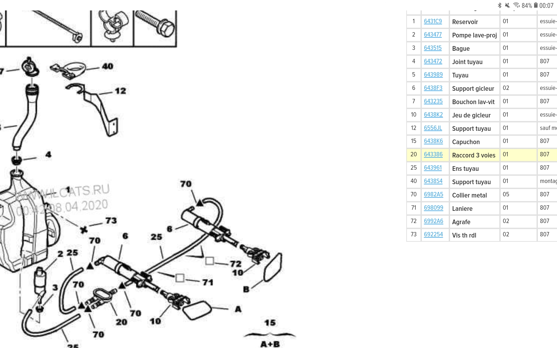

Ma maladresse m as conduit à caser le raccord en Y du lave projecteur gauche.
Je ne trouve nulle part ça référence renault j ai seulement trouver ça
Le repère 20.
Si quelqu' un a une référence, une idee d ou trouver ça, ou bien ça en stock...
Je suis preneur :clap:
D avance merci

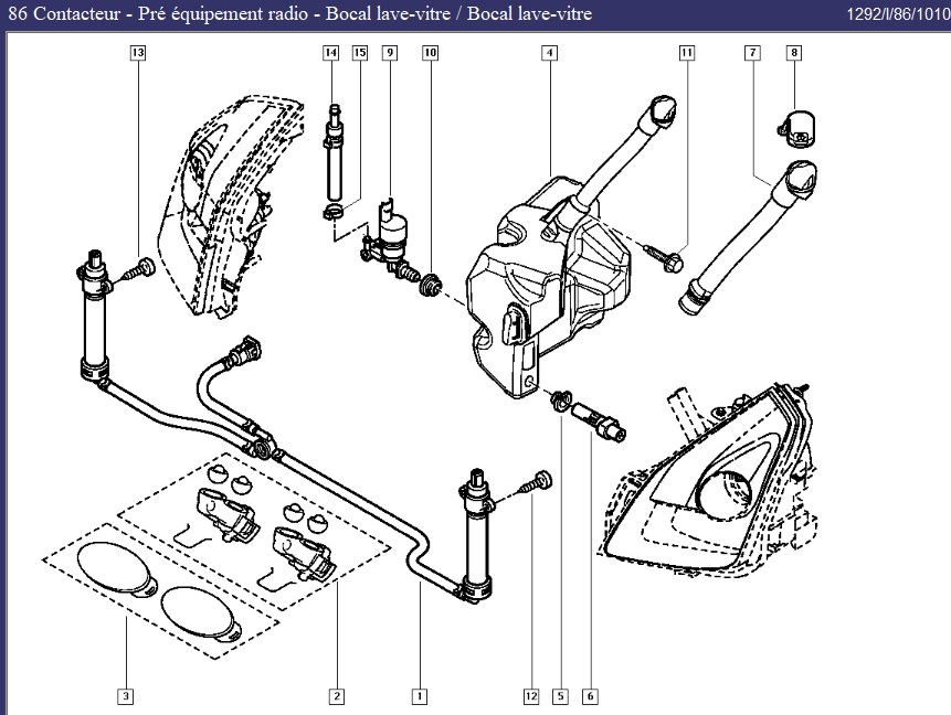

D'après Dialogys la référence est 8200014889 et c'est un ensemble avec la tuyauterie et les gicleurs, ça doit-être la même référence pour les différentes versions de velSatis.
Un exemple sur Ebay :
https://www.ebay.de/itm/Renault-VEL-Sat ... 3620516997
