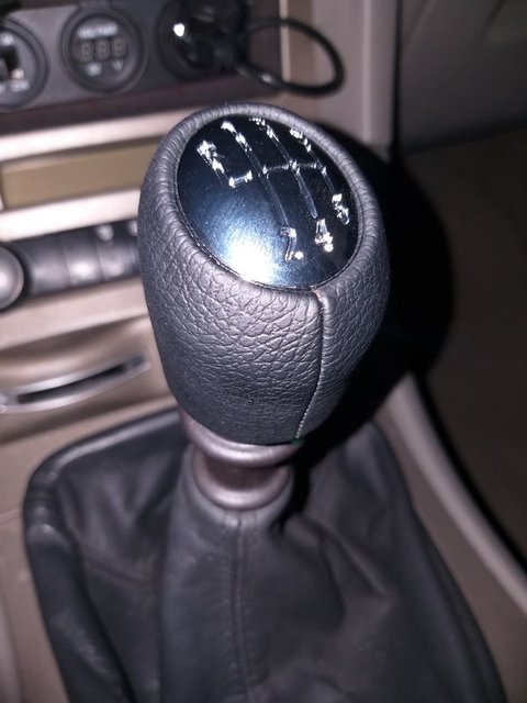

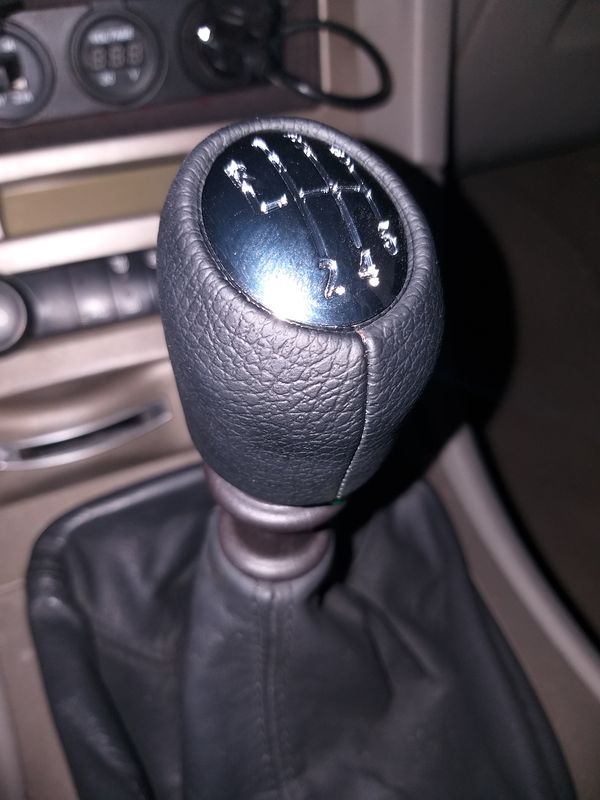

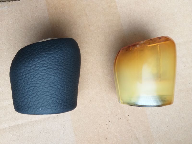

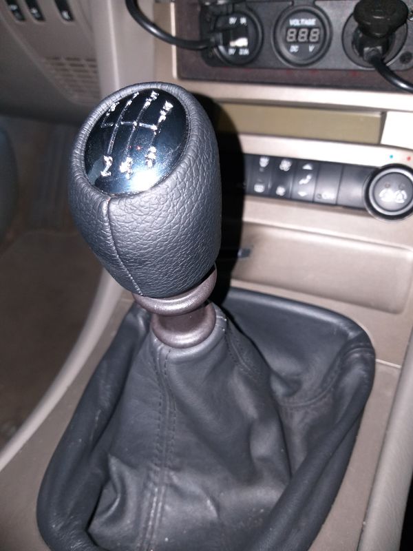

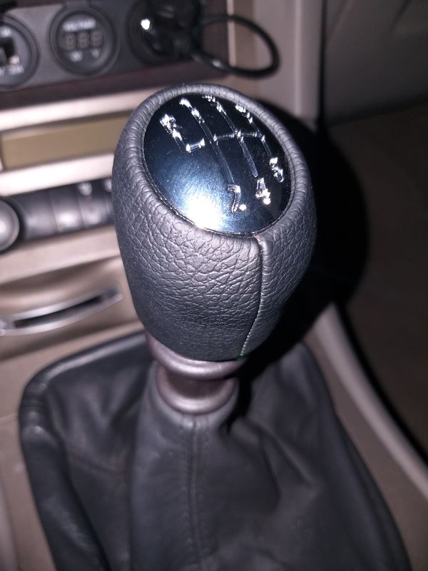

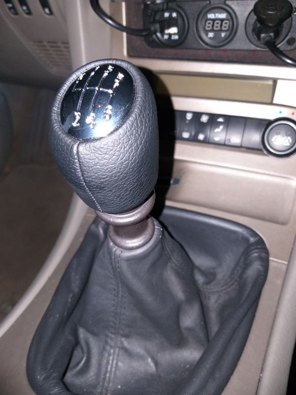

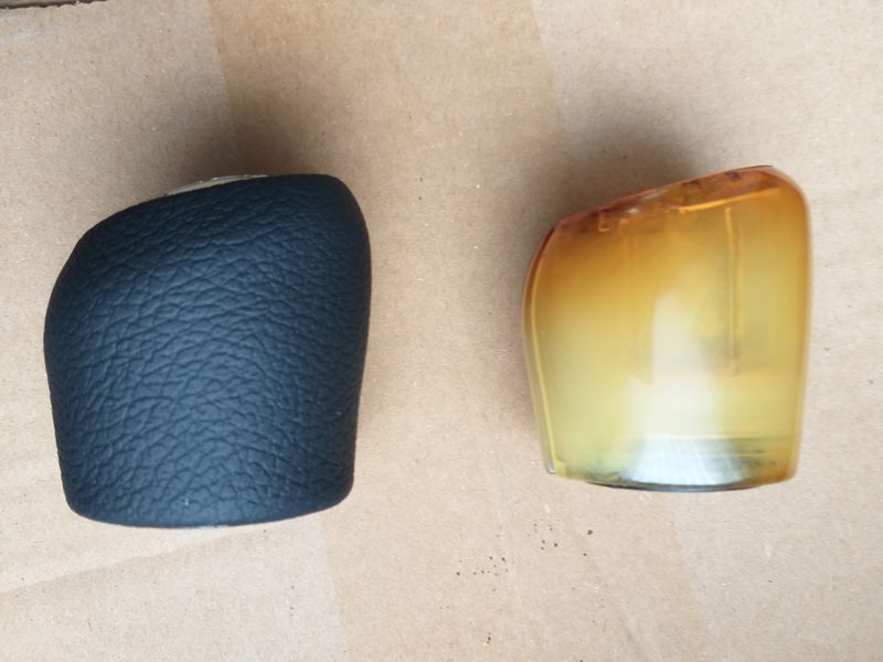

J'ai changé mon pommeau de levier de vitesse, j'en ai trouvé un sur Ebay pour 19,90 € frais de port compris, ça vient de Bulgarie / Autriche, l'envoi est fait le lendemain de la commande mais il a mis un mois pour arriver ! Le vendeur m'a assuré que c'était du cuir, je vais le croire et je suis satisfait de la qualité. L'enjoliveur avec le marquage des vitesses est plus brillant que celui d'origine.

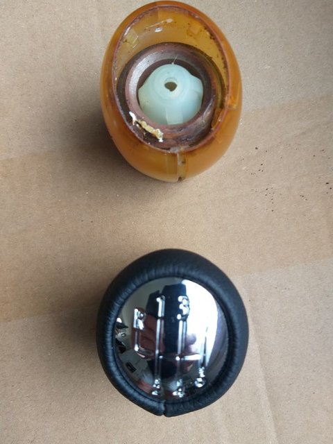

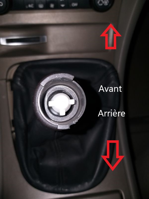

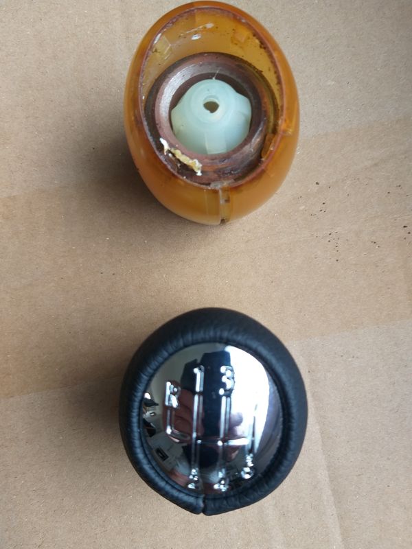

Pour enlever l'ancien pommeau, il faut simplement tirer le pommeau vers le haut en ayant préalablement désengager le soufflet de la console centrale car tout vient avec le pommeau, le soufflet, la tige et la bague de marche arrière.

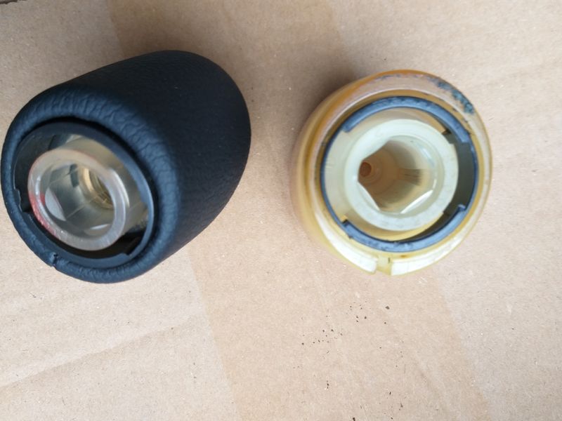

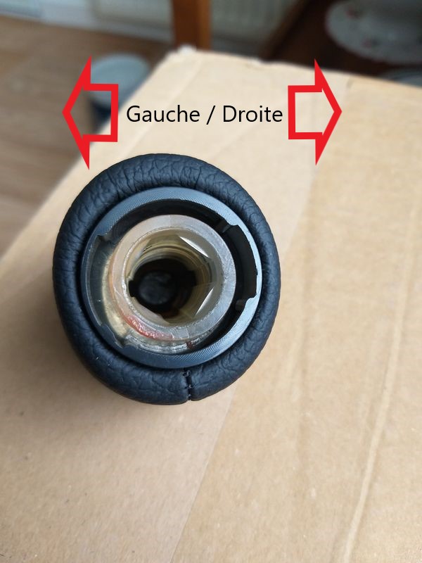

Certain parle de quart de tour à faire au pommeau, ce n'est qu'après l'avoir enlevé qu'il faut lui faire faire un quart de tour pour le désolidarisé de la bague de marche arrière, les détrompeurs n'étant pas dans le même alignement.
