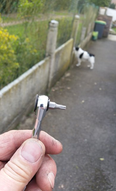

Attelage terminé. Je précise donc que la montage sur phase 1 ou phase 2 est parfaitement identique, qu'avec 1 tournevis Torx de 20, un embout Torx de 20 sur cliquet ( voir photo ) et 1 douille cliquet de 10, on démonte tout le pare-choc sans enlever les roues arrière

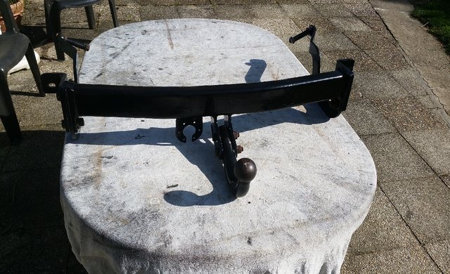

Avant:

Clé requise si tu veux éviter de démonter les roues arrière:

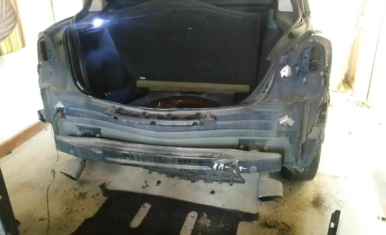

Pare-choc enlevé:

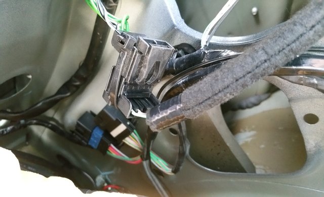

Détail du raccordement dans l'aile. Comme sur le tuto déjà présent sur ce forum, il faut connecter la prise femelle de l'attache sur le feu et la prise mâle de l'attache avec avec la prise femelle que tu as débranchée du feu, en les raccordant tête-bêche". Par contre, je dirais que là, ce genre de connexion n'est pas génial. Renault aurait pu se casser la nénette un peu plus. Du coup, j'ai assuré avec un Colson et 2 tours de ruban électrique...

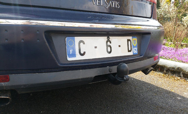

Le résultat final ( j'ai dû déplacer la caméra comme tu peux le voir, pour la mettre juste au-dessus du 6 de la plaque ):
Sur le plan électrique, les clignos, feux stop, veilleuses et warning fonctionnent normalement après modif, sur la voiture ET sur la remorque :grin:
