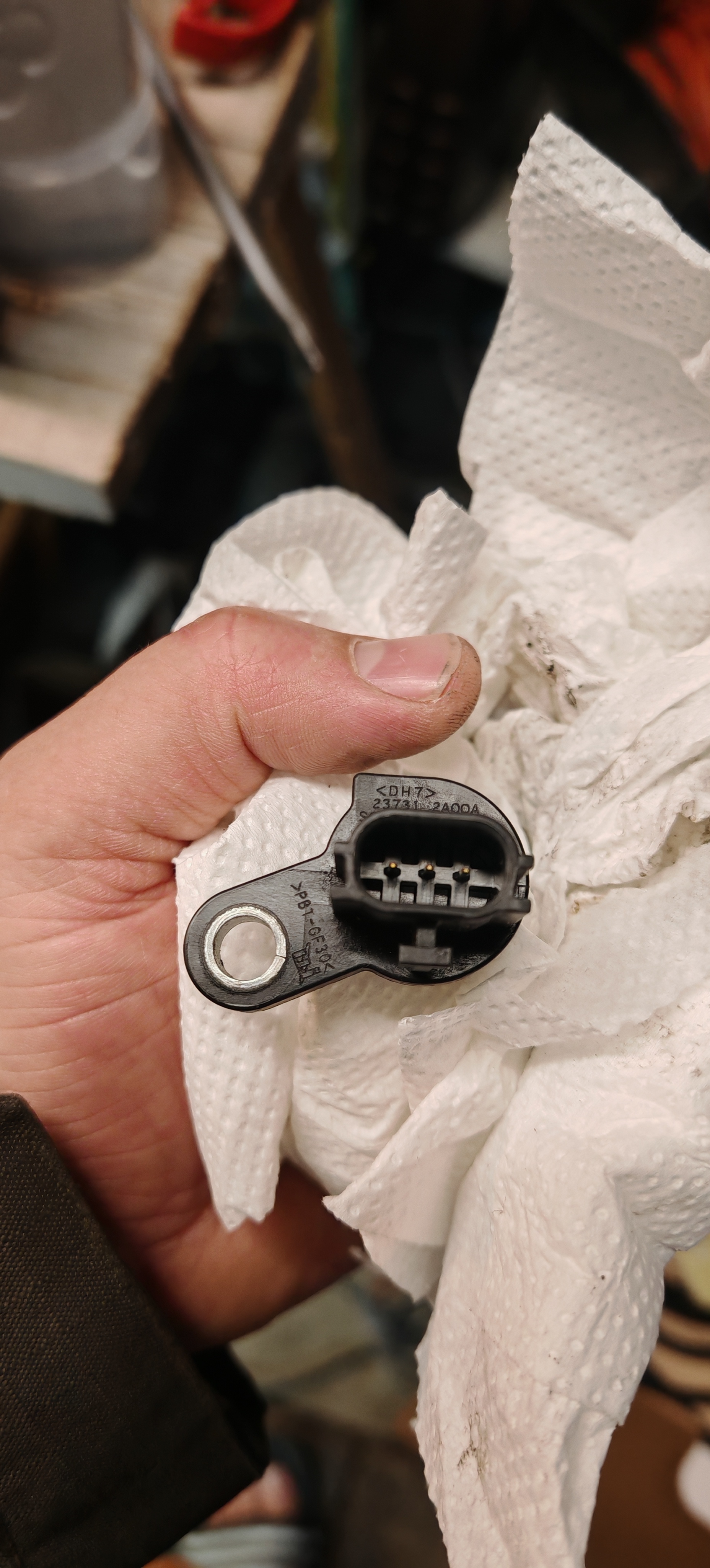

Merci pour les liens mais pour moi les deux que tu viens de mettre sont les capteurs AAC.
Le capteur PMH a la fixation en diagonale et le connecteur est droit. Il est accessible en bas du moteur si vous avez le même sur la Vel Satis.

effectivement, je viens de me rendre compte que l'un des modèles ne correspond pas à la référence OEM 7701068767 qui est dorénavant indisponible sur les sites vendeurs.
Cela va commencer à être compliqué de trouver des pièces importantes au fonctionnement du moteur.
Merci donc pour l'information.

Clairement ce capteur PMH dans sa version spécifique Renault par sa patte "oblique" est devenu introuvable. Mais les capteurs AAC et/ou la version Nissan avec patte "droite" sont très probablement compatibles... pour autant qu'on trouve le moyen de les monter, quitte à bricoler.
Ce qui consiste principalement à faire en sorte que, à la fois :
- la prise puisse être branchée (exit la version "coudée" apparemment, ça ne passe pas)
- la fixation servant probablement de masse, le passage de vis métallique soit relié à la masse
- le capteur tienne en place, évidemment :grin:

A la différence des capteurs AAC, il n'y a pas de joint sur le capteur PMH.

Comme l'a précisé Misho, ce moteur est très répandu dans le monde sur Infiniti, Nissan Pathfinder, Maxima et 350Z + Renault VS, Espace4, Laguna2 et Avantime...
Et pourtant, malgré toutes mes recherches, on trouve ce PMH plutôt comme AAC :oops:
Peut-être qu'il faut faire une recherche aux USA ou en Asie ?
Ex. (voir les compatibilités des voitures en bas de page pour 350Z 3.5V6 etc.) https://www.ebay.com/itm/126670496270?f ... R8SKiNHDZw

Peut-être aussi que la référence a changé, c'est fréquent chez les constructeurs, car on en trouve des "ressemblants" pour toutes ces voitures sous d'autres rèfs :oops:
Je pense qu'il est préférable pour éviter toute erreur, de l'acheter en concession Nissan pour 69€ rèf 23731-2A00E comme EAime et moi, sur commande et paiement avant livraison, "si toujours dispo".

Message par EAime » 12 mai 2026 19:06
Bonsoir Gilles,
Le capteur rentre pil poil dans son logement, et il n'y a pas d'emplacement pour un joint, à la difference avec les capteurs AAC qui sont équipés d'un joint torique assurant l'étanchéité de l'ensemble.
Cherché l'équivalent chez les Chinois, et rien ! :bof:
