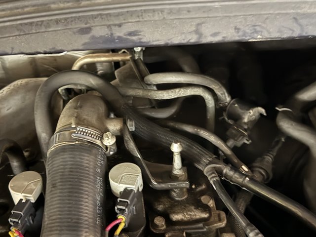

Bonjour, je cherche une durite HS, par où fuit du liquide refroidissement. Résultat surchauffe moteur
Si quelqu’un a cette pièce ou à la référence pour faciliter la recherche ! Merci par avance

C’est cette durite pour être plus précis

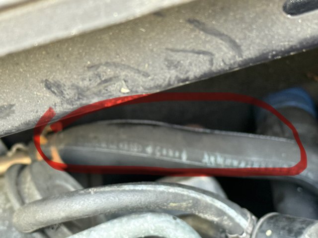

Une photo plus large serait un plus !

Bjr
Une autre prise si plus visible. Durite entourée qui pose un souci car fissurée.

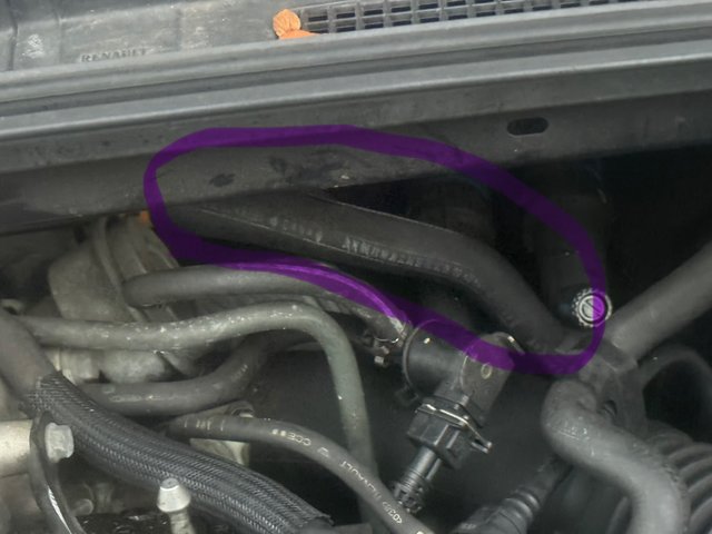

Bonsoir,
Un retour rapide après quelques jours d’arrêt de la VTS !
Durite qui n’est plus proposée par Rino ni les accessoiristes.
Une modification faite par une autre durite + collier pour résoudre le problème de fuite.

De mémoire, c'est la même sur Espace "4" 2.0T
Il y en a eu davantage produits que de V.S..

Bjr
Oui en effet même que Espace 2 ou même Laguna 2, même motorisation. En tout merci pour les info EAime. Elles étaient précieuses. Purge du circuit de refroidissement faite. Il me reste un voyant turbo à effacer et c’est bon, ou une sonde Lamda à remplacer.
