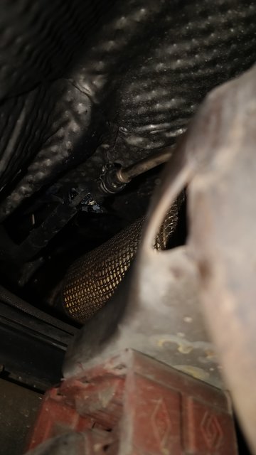

Ce matin réparation du flexible "amont" du FAP car message "Injection à contrôler"
Effectivement, faut intervenir....
Heureusement, seule l'extrémité est percée. Je coupe 20 mms et raccorde. Ça évite bien du démontage. Le flexible en aval ne semble pas du tout abîmé mais la plus grande longueur passe derrière la tôle pare-chaleur donc pas certain à 100%.
