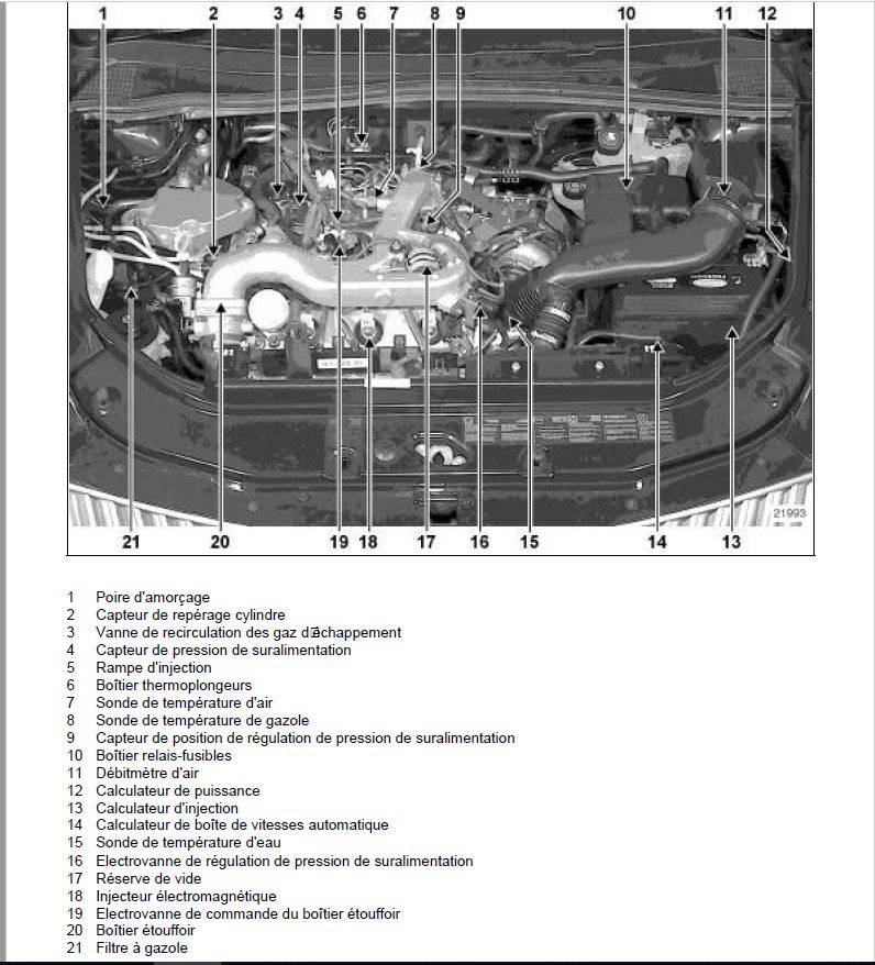

Message par Jean-Louis » 29 déc. 2018 15:04
Pas de capteur d'arbres à came sur le P9X visiblement mais capteur PMH.
Je ne sais pas ce qui a été démonté mais il ne faut pas de bulle d'air à l'entré du filtre et ne pas débrancher hydrauliquement les injecteurs sinon passage en défaut.
Ton mécano est un mécano voitures ?
il y a un capteur régime moteur rep 2 sur photo voir si bien rebranché.
