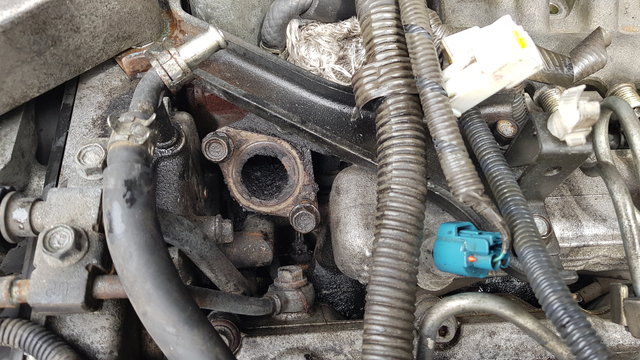

lors du changement du capteur de pression de gasoil sur la rampe dinjection j ai vu un cache en alu qui bouché l endroit en photo ci jointe pres de la vanne egr
donc je l'ai enlevé, demonté la vanne, decrasser et surtout debouché cette sacré vanne et tout remonté sans ce cache en alu
mais pas de demarrage possible
est il possible d'avoir bouché un autre conduit pour isoler la vanne egr ?
ou avez vous une idée de génie pour la faire redemarrer
je précise , la batterie est pleine, la gasoil va jusque dans les injecteurs ( j ai devissé pour verif ) tout semble bien branché mais quand j actionne le demarreur cela tire mais pas d'etincelle

Je pense que vous devriez vérifier si la pression dans le rail est ok au démarrage (a vérifier avec une valise). Si elle est ok, c’est possible que la vanne egr soit en cause : si la vanne est défaillante et reste en position pleine ouverture, en ré-ouvrant le circuit egr le moteur ré-aspire trop de gaz d’echappement et l’empeche de démarrer.
Panne assez fréquente sur pas mal de voiture.

c est possible car j ai demonté cette vanne et nettoyé , en fait elle etait bouchée, je lai remonté et puis tout rebranché
je me demande si le gars qui avait mis une piece d'alu pour boucher le circuit en aurait pas mis une autre ailleurs ?

sur la photo precedente sur le post j ai donc supprimé le cache en alu et remonté cela ainsi mais tout est baigne de noir dans le moteur
y avait il un joint a cet endroit ?
