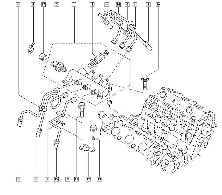

bonjour a tous
quelqu un as til deja changer cette pièce ?
est ce compliqué ? ou faut il confier cela a un garagiste
merci de votre aide

par Jean-Louis » 31 juil. 2018 07:00
Il faut démonter la rampe et d'après le MR remplacer les tuyaux.
capteur pression rep 3

par kavalfran » 21 août 2018 18:48
bonjour a vous
désolé j ai pas vu vos réponses car j étais en vacances , il est vrai que il y a beaucoup de demonter mais cela est fait , puis passage a la valise pour débeugué
le voyant s est supprimé mais après 30 minutes de route il s est rallumé donc retour au départ avec le même problème
comment savoir si le capteur fonctionne ?

par kavalfran » 22 août 2018 09:08
j ai juste changé le capteur de pression de carburant a l entrée de la rampe d'injection
car le passage avec une valise renault montré qu il y avait pas assez de carburant qui arrivé

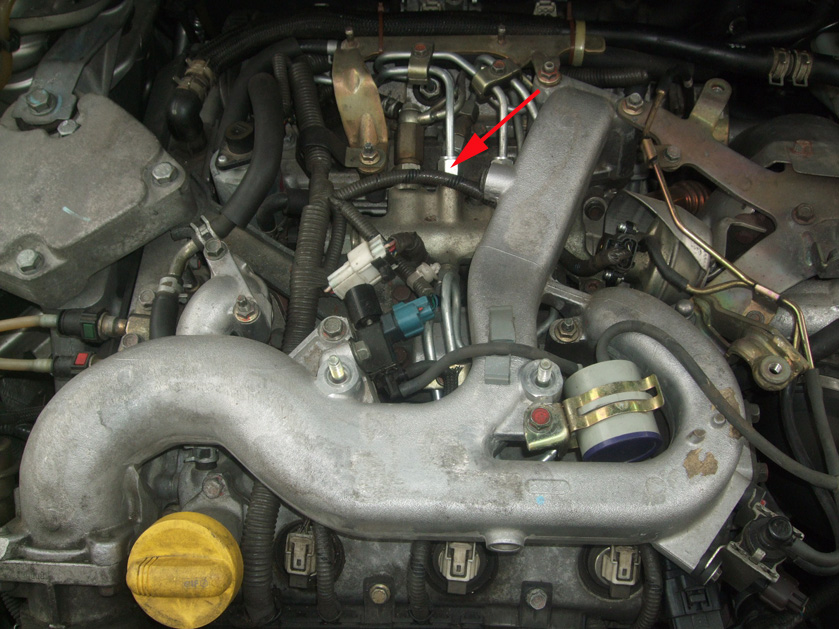

- Messages : 3420
par grez » 25 août 2018 15:52
Bonjour kavalfran,
Quand elle est en route, tu dévisses légèrement là, où tu vois la flèche , tu laisses s'échapper un peu de gas-oil, et tu refermes avant que ça cale.
kavalfran
- Messages : 54
- Enregistré le : 31 mai 2018
- Véhicule : vel satis 3.0 dci initial
par kavalfran » 25 août 2018 16:20
le probleme c est qu elle veux pas demarrer car il y a beaucoup d'air dans le circuit
