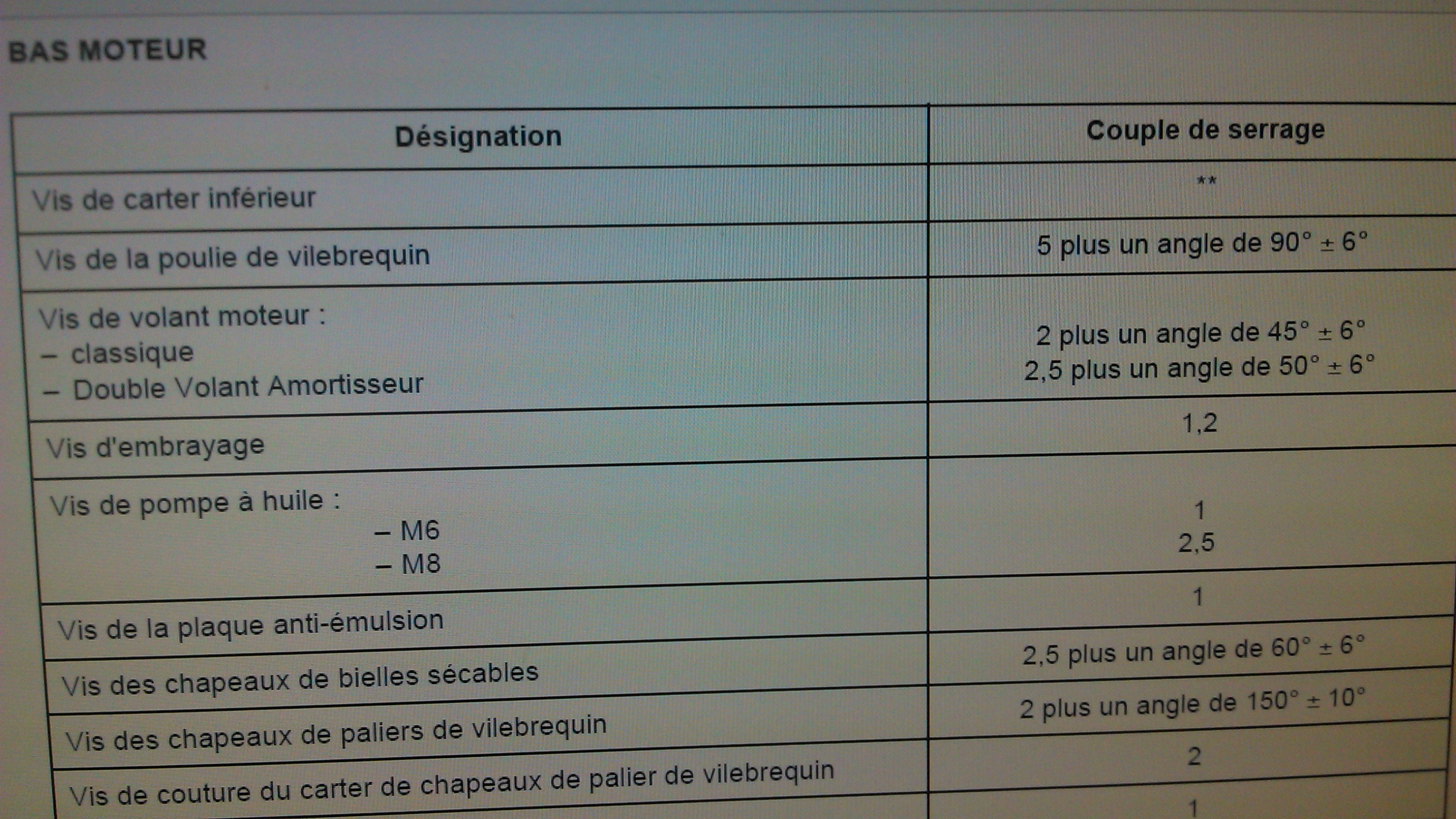

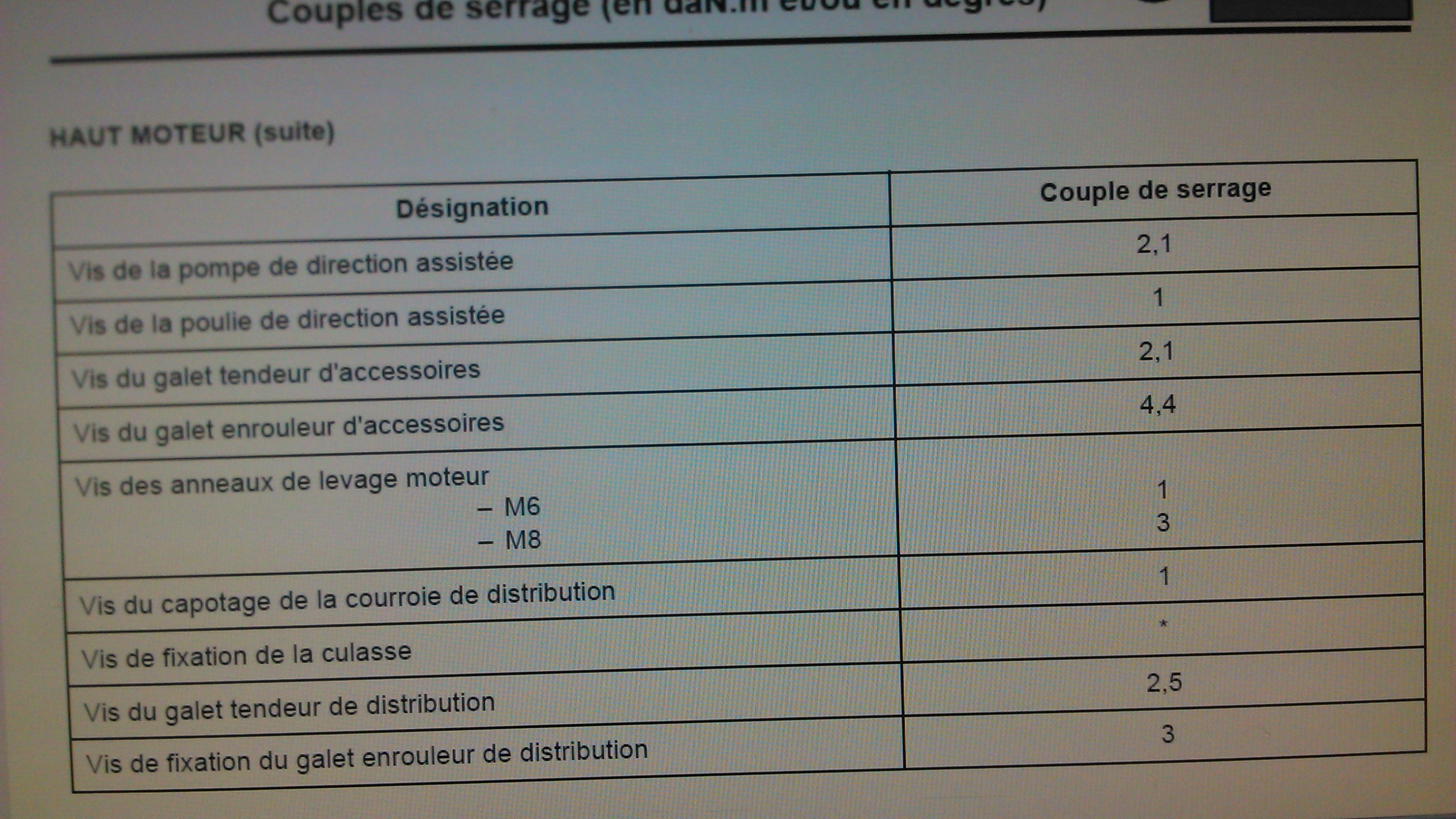

Est ce que quelqu'un pourrai me donner svp les couples de serrage de :
- Poulie DAMPER
- Poulie tendeur
- L'autre poulie de la courroie accessoire.
