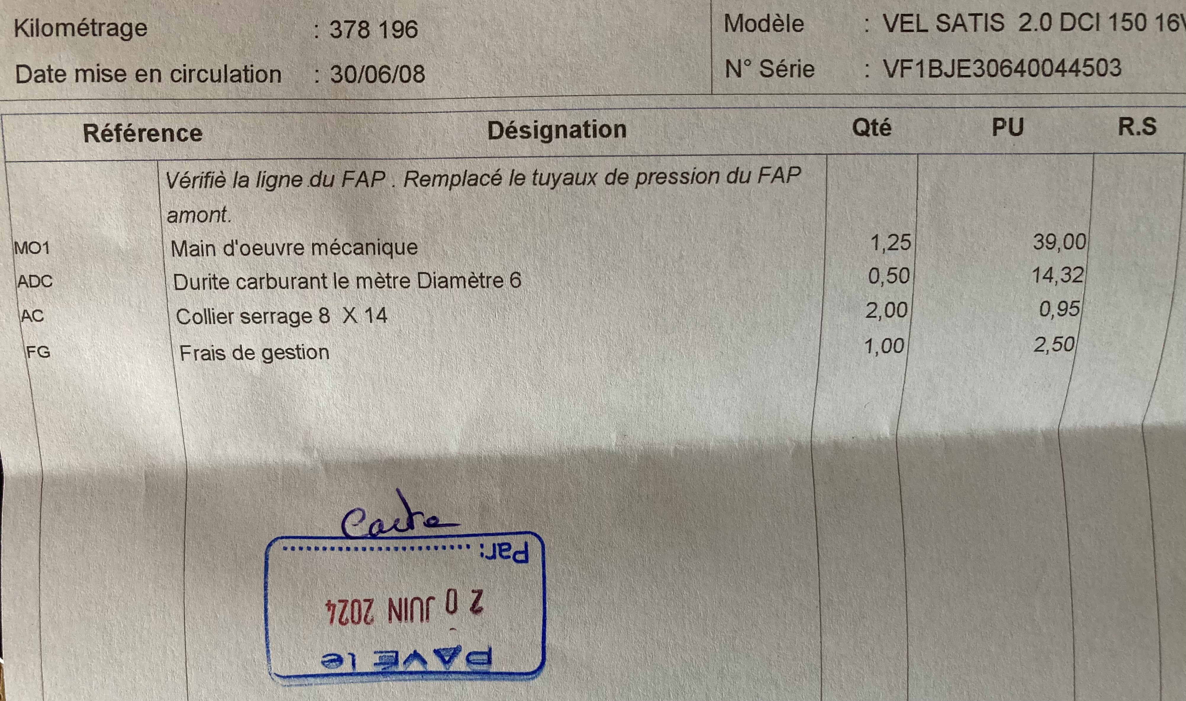

Message par Mangue64 » 21 juin 2024 14:55

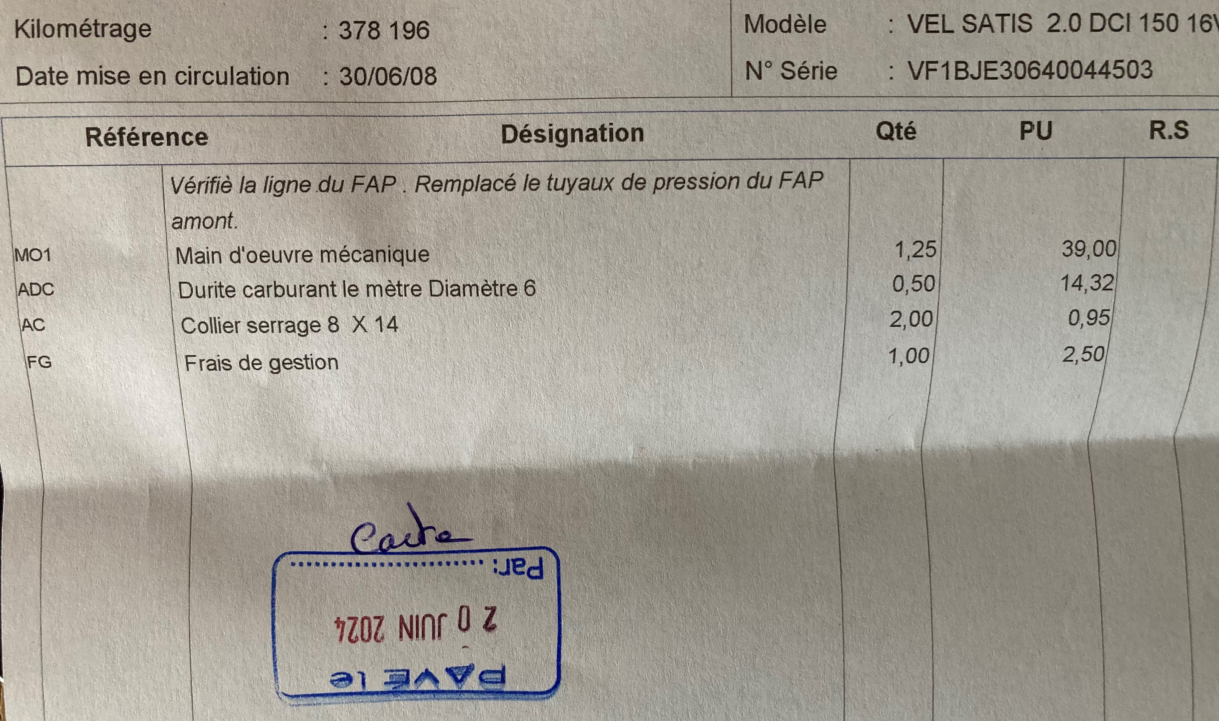

Salut à tous,
Je viens de faire changer une durite relié au FAP dont je n'ai pas la Ref Renault ( en forme de L en plus tordue ) d'origine et qui a fait 370000 kms. Symptôme : Controle anti-pollution sur le tableau de bord.
Au départ j'ai fait changer la vanne EGR d'origine ( le garage en a reçu une neuve qui ne fonctionnait pas , positionnement avec l'électronique une FEBi à 246 € HT... A Changer soi même trop galère à gérer avec ce taux de défaut en pièce neuve....). Bref si vous avez bcp de kilomètres à surveiller cette durite, en conso instantanée je montais à 20L/100km/h malgré 4 bougies et filtre à air neuf.
Elle est accessible par dessous, une vrai galère ;)
Je redécouvre un tableau de bord sans voyants oranges allumé depuis des années ca me fait bizarre Lol.
Modifié en dernier par Mangue64 le 22 juin 2024 23:18, modifié 1 fois.

Message par Misho » 21 juin 2024 16:18
:up:
Un grand classique sur 307 (entre autres), nombre d'entre elles sont parties à la casse à cause d'une petite durite de mesure de dépression qui avait tendance à ramollir, toucher le FAP et cramer, du coup le calculateur perdait la boule sur les régénérations. Alors qu'à réparer, c'était 5€ de durite et 2h de galère pour y accéder :drink:

Message par Mangue64 » 22 juin 2024 23:20
Exactement elle était cramée sur plusieurs cm. J'ai récupéré ma vanne EGR d'origine à l’électronique défaillante ( voyant orange au tableau ) mais pas pensé à récupérer la durite pour la montrer ici, désolé.
