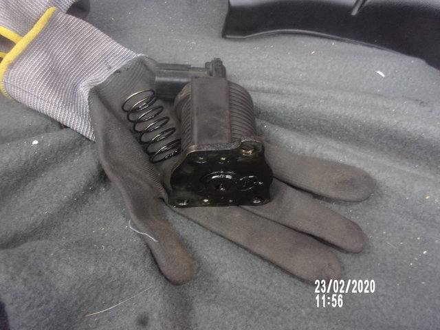

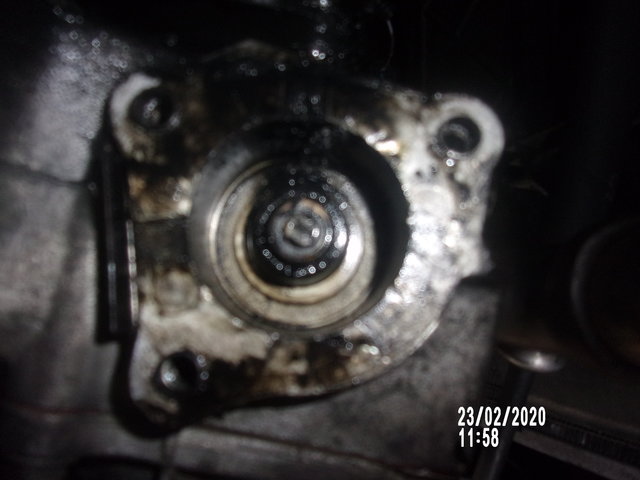

Message par anjouvelsatis » 23 févr. 2020 10:43
bonjour a tous
voilà se matin démontage de la vanne EGR et la je pense qu'il y a un gros problème :evil: enfin je pense et d’après vous

Message par anjouvelsatis » 25 févr. 2020 16:19
c'est le garage de l'ancien propriétaire ,qui lui avait dit qu'il fallait la changé dans un proche avenir
j'aimerai juste savoir si cette parti peut se désolidarisé de la vanne EGR

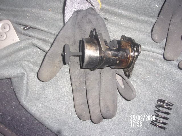

Message par anjouvelsatis » 25 févr. 2020 16:33
voilà l'autre parti
Message par veralinux » 25 févr. 2020 17:10
Tu veux dire si on peut juste changer cette partie là ?
Déjà juste comme ça, il semble que tu fasses beaucoup de ville Nan ?
Si j'étais toi, je commencerais par la nettoyer un bon coup et la remonter... ;-)

Message par anjouvelsatis » 25 févr. 2020 17:35
non je parler de la pièce qui a l’intérieur et il normal quel sorte de la vanne
la nouvelle vanne et commander ,disons que je fait 60% de ville /rocade et 40% de route /voie rapide ,je réfléchi a reprendre une essence a voir
Message par mathieu63 » 25 févr. 2020 19:01
Visiblement elle a l aire cassée ta vanne...

Message par anjouvelsatis » 25 févr. 2020 19:09
c'est bien se que je pensait
