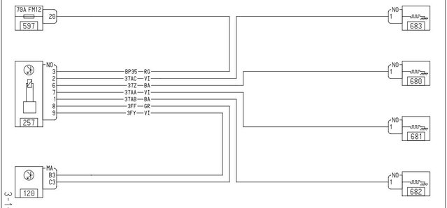

Je souhaite remettre en services le pré chauffage qui ne fonctionne pas sur mon moteur. Les bougies ne sont ni coupées ni en court circuit.( de la à dire qu' elles fonctionnent... :roll: )
J ai un défaut de liaison diagnostique à la valise.
J ai un nouveau boîtier de pre chauffage que je vais essayer mais je voudrais aussi tester le faisceau. Quelqu' un aurai des plan ou schémas de tout ça?
Merci à tous

Quand j suis rentré je regarde mais c'est le calculateur injection qui pilote le boîtier préchauffage
Message par mathieu63 » 18 nov. 2018 13:57
Tu sais comment cela fonctionne ce boitier?
Message par Jean-Louis » 18 nov. 2018 17:17

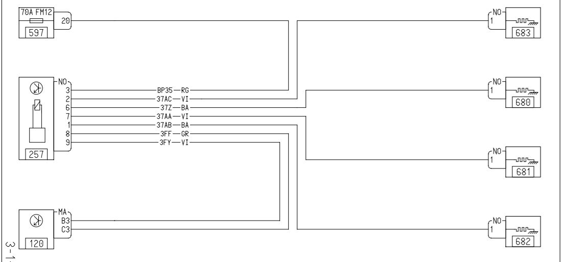

Pas encore mais ça ne saurait tarder en attendant voici le schéma et bornage

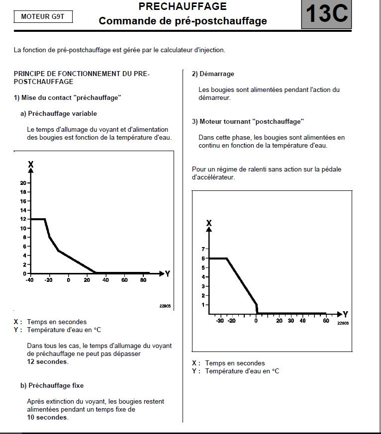

C'est donc la borne 8 qui reçoit l'ordre du préchauffage et poste chauffage.

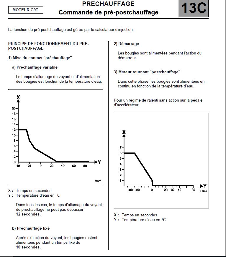

Stratégie :

Message par Jean-Louis » 18 nov. 2018 21:49
je t'ai donné le bornage du P9X, voici le bon :
