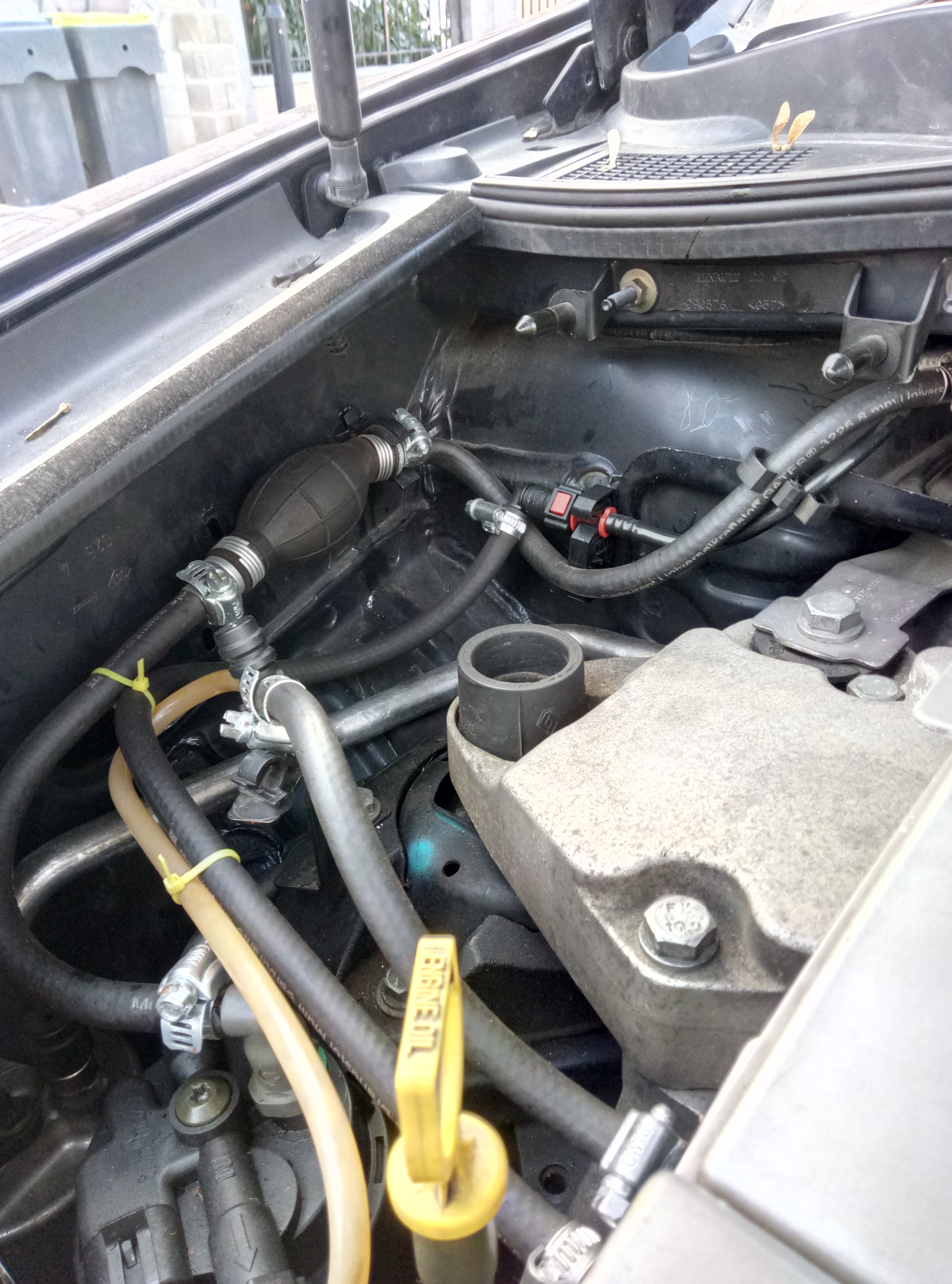

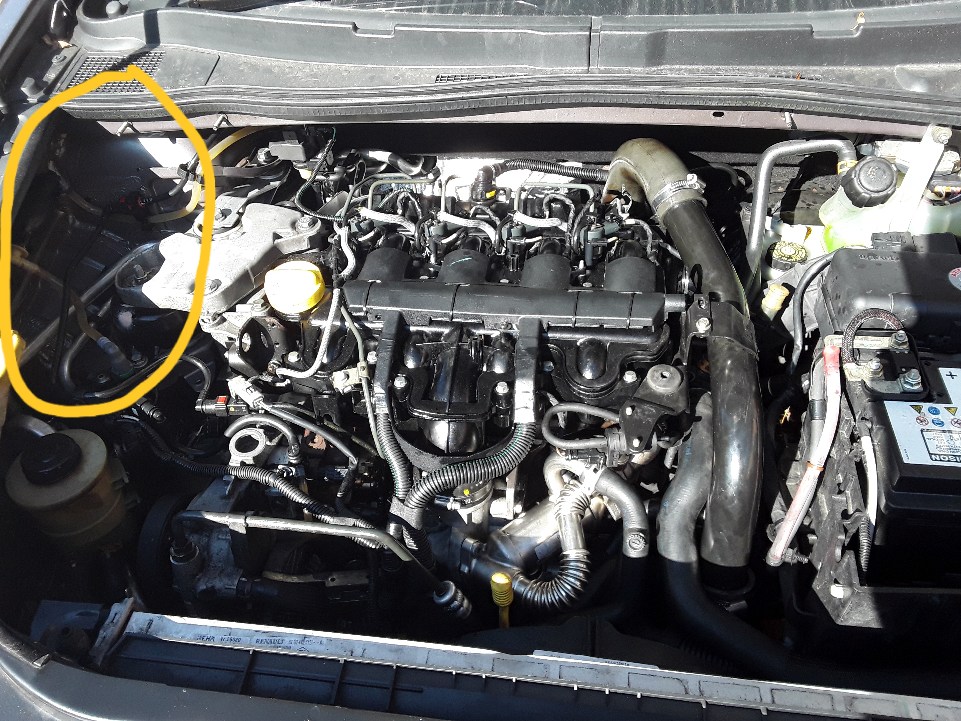

Tu peux faire une photo de plus loin ?

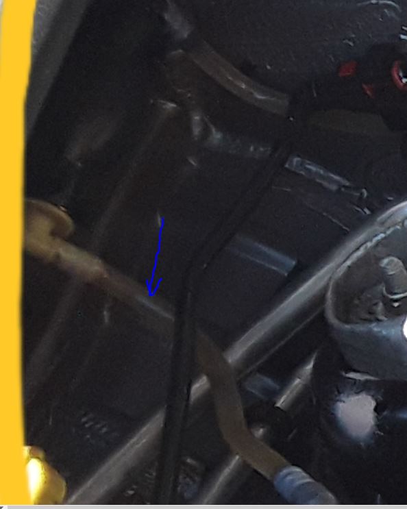

Donc si j'ai bien compris tes bulles sont sur le tuyau pointé par la flèche ?
Je vais regarder mais de mémoire il y a un clapet anti retour dans la poire.
Edit : Après vérification il y a bien 2 clapets dans la pompe, 1 aspiration et l'autre refoulement donc possible pb

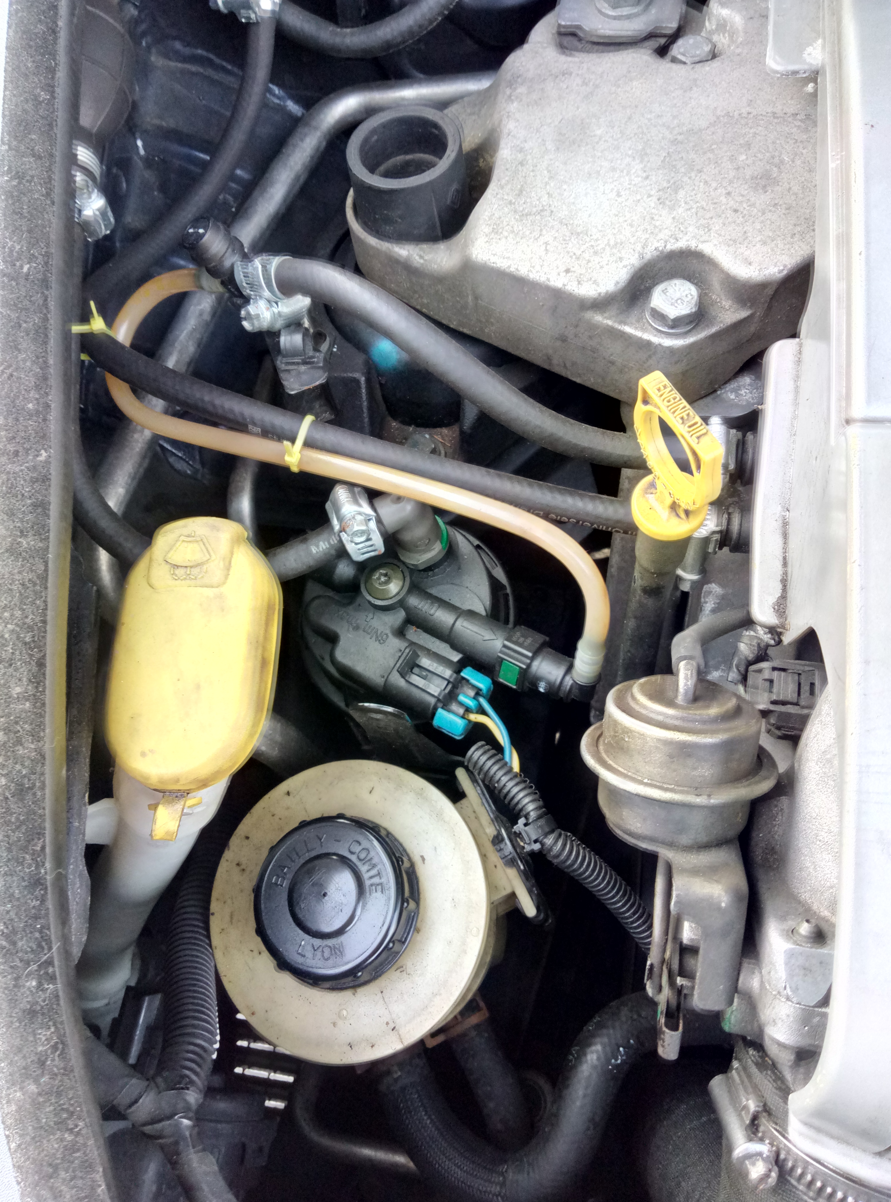

Tout a l' heure je mettrai une photo du changement de tuyau j ai eu un souci similaire sur mon 3.0
Message par Brun77 » 14 déc. 2018 10:22
Voilà le système que je ai fait
Message par Brun77 » 14 déc. 2018 10:23
2
Message par Brun77 » 14 déc. 2018 10:24
Si cela peu t aider
Message par Brun77 » 14 déc. 2018 10:26
Par contre sur la poire d origine je n' avais pas de clapet anti retour comme je l'ai ai ouverte pour vérifier
